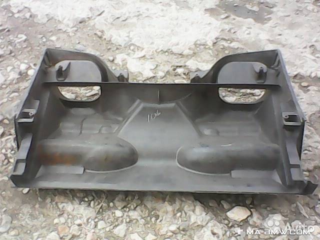

Merci Franck, je vais essayer de démonter la pièce où se trouve le filtre, mais je ne sais pas comment faire!!

pas dur
de tete...
deux écrous de 13 de chaque cote dont un qui tiens le câble de la batterie
faut enlever les deux petits caches aux extrémités ,le joint caoutchouc et le gros bloc en le tirant par l avant
puis pour l ouvrir en deux quelques boulons facile a enlever.
voila...
et profite en pour mettre un nettoyant clim..
