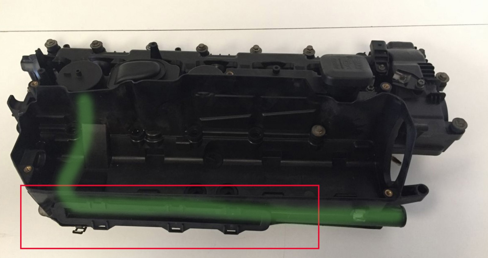

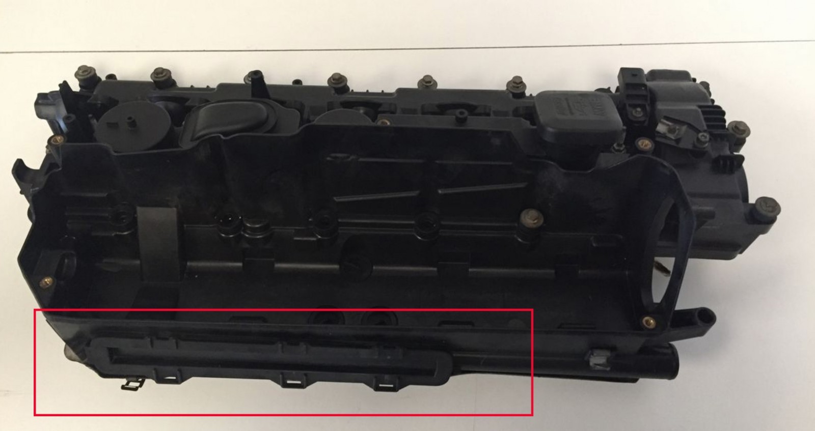

J'ai remarqué de l'huile sur ma wastegate du turbo, en remontant un peu, je découvre que la partie entourée de rouge sur la photo est grasse, et l'huile coule visiblement de là.
Il me semble que c'est le reniflard d'huile qui arrive là ? Quelque chose se démonte à cet endroit ? Qu'en pensez-vous ?

Oui juste au dessus du cadre rouge.

Non non, je sais que le reniflard est au dessus, là ça suinte vraiment du cadre rouge, mais j'ai l'impression qu'un boul** a essayé de démonter l'espère de cache qu'il y a sur le côté, je sais même pas si ça se démonte mais clairement quelqu'un a essayé. Je pense que les vapeurs d'huile suivent vaguement un chemin comme en vert ci-dessous, et du coup ça condense et ça suinte. enfin c'est mon explication, c'est pas forcément la bonne...
Je ne sais pas à quoi sert ce cache, s'il y en a un il doit bien y avoir une utilité ?
