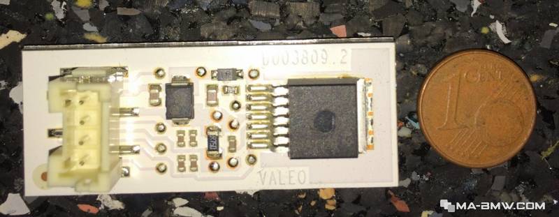

J'ai fait la soudure sur le feu extérieur ... cela fonctionne ! Coût 30 € de fer à souder 15w. Il suffit juste de poser la pointe du fer pendant quelques dizaines de secondes de chaque côté du composant indiqué ... on ne voit rien, mais cela marche !
C
Cousinhub74
Messages : 3
Inscription : 03 mars 2018, 18:18
Voiture : BMW X3 3.0d BVA8 f25
Re: Feu de led arriere sur mon f25
Message par Cousinhub74 »
Après avoir réparé le feu extérieur, je me suis attaqué aujourd'hui au feu à led du hayon.
Attention, il n'y a pas besoin de démonter l'intérieur du hayon comme montré par le tuto de l'anglais posté par Alex3f25.
Juste dévisser avec une clé de 8 la pièce en plastique qui fixe le bloc feu au hayon.
Le démontage du feu suffit a accéder à la fameuse petite carte électronique.
La soudure du composant R750 suffit à réparer l'allumage des feux à led. 20 à 30 secondes d'appui de chaque côté du R750 avec le fer à souder 15w suffisent.
Pour refixer la plaque électronique, j'ai fait couler de la "bougie" spéciale réparation de semelle de ski (bon, il faut être skieur pour connaitre cela).
Tous mes feux AR à led fonctionnent maintenant.
Merci à tous les contributeurs de ce forum.

Une fois tout démonté et la plaquette en main, waow que c'est minuscule... Je ne m'étais pas vraiment rendu compte de l'échelle sur les photos précédentes. En voici une supplémentaire pour les prochains téméraires du fer à souder.
Effectivement comme déjà mentionné les soudures semblent OK à vue d’œil. Je ne m'attarde pas sur le sujet et attaque la micro-soudure aux points indiqués. cette opération me ramène plus de vingt ans en arrière lorsqu'on s'amusait à pucer des Playstation pour lire des jeux gravés (oui, oui c'était pas très légea, mais il y a prescription maintenant, non?).
Il faut un fer de faible puissance (un 12W dans mon cas) avec une tête aussi fine que possible et de l'étain fin.
5min plus tard bloc optique rebranché et oh miracle de la technologie les LED sont à nouveau en forme pour mon plus grand plaisir :D
