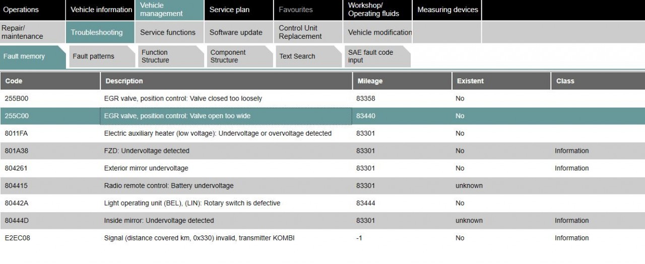

Voici le retour de l'analyse avec ISTA+
je ne sais pas si ma vanne EGR est HS ou juste encrassée
en tout cas je ne sais pas si j'arriverais à l'enlever vu comment c'est inaccessible
Merci de votre aide

salut,
Si elle etait HS je ne penses pas que tu subisses des accoups !
pour moi c'est la crasse ....

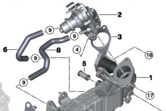

elle est fixée uniquement avec 2 vis en partie basse, une extraction vers le haut doit être possible
bon courage :cheers: !

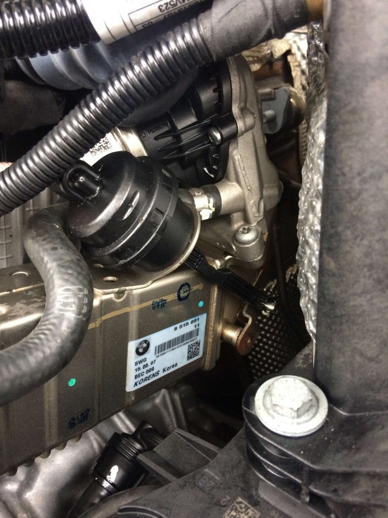

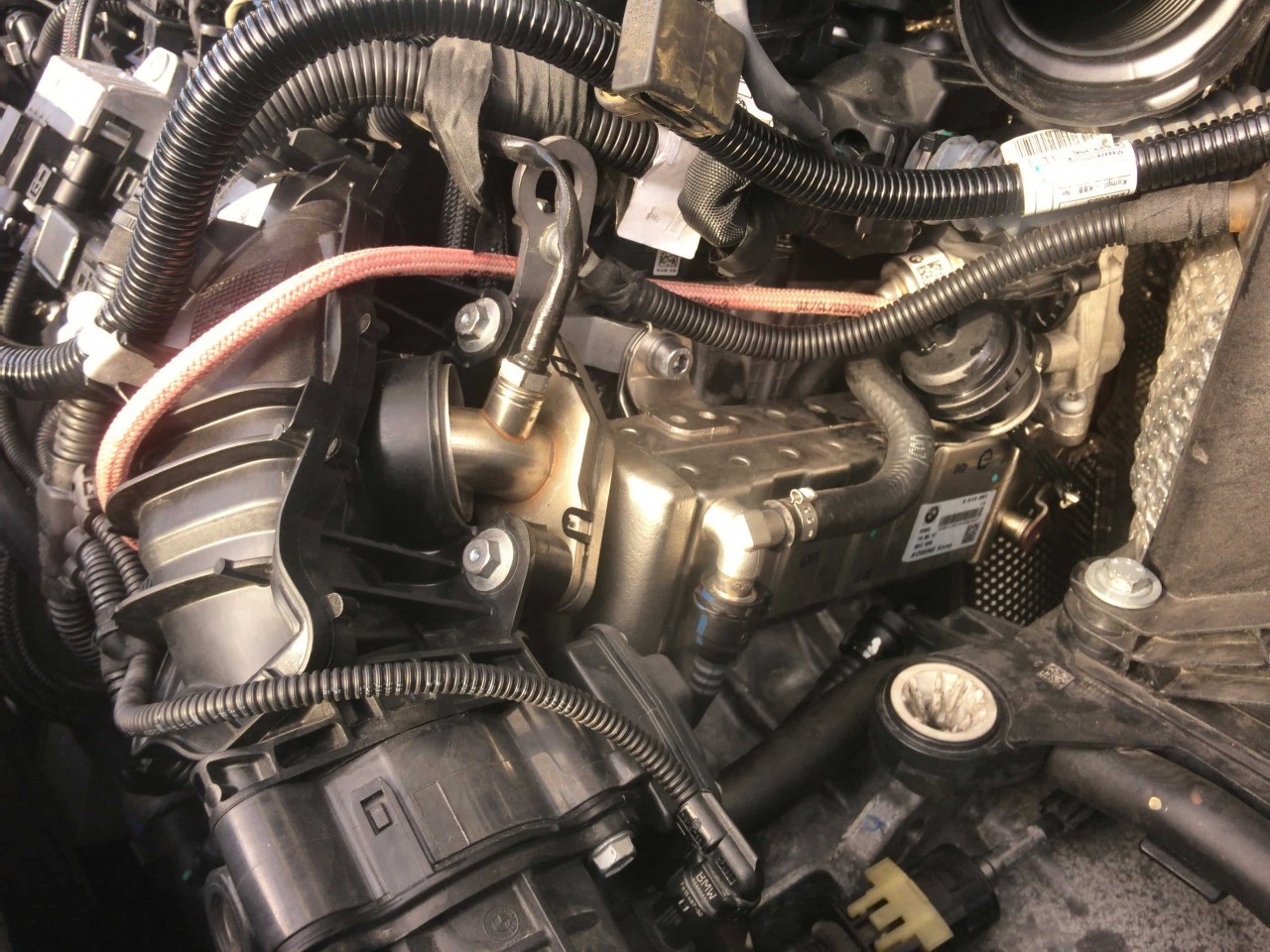

Ce qui me fais peur c'est la vis du haut (mentionnée 4) car peu accessible.
Tu pense que le refroidisseur peut être en cause aussi ?
ps : je ne sais pas si la vanne EGR + refroidisseur ont été remplacés par BMW vu la date dessus 7/08/15 suite au rappel des BMW défaut.
J'ai appelé ma concession et ils me disent oui mais je suis perplexe vu le ton du mécano.
https://www.autoplus.fr/bmw/actualite/B ... 32471.html
bmw f48 20d bva sport 192ch

re.
Le refroidisseur vaudrait le coup d'être démonté également je pense.
d'ailleurs ce sera même plus simple peut-être de retirer le bloc entier.
sur mon X4 ils avaient fait un premier rappel et la il y a 15 jours .... 2eme changement de vanne EGR !!!GRRRRR
si tu va en concession, tu peux voir sur leur écran si ton rappel à bien été effectué.

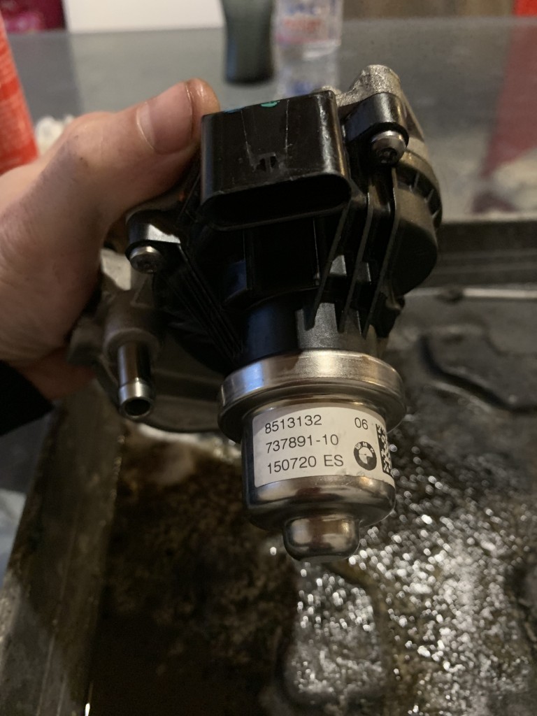

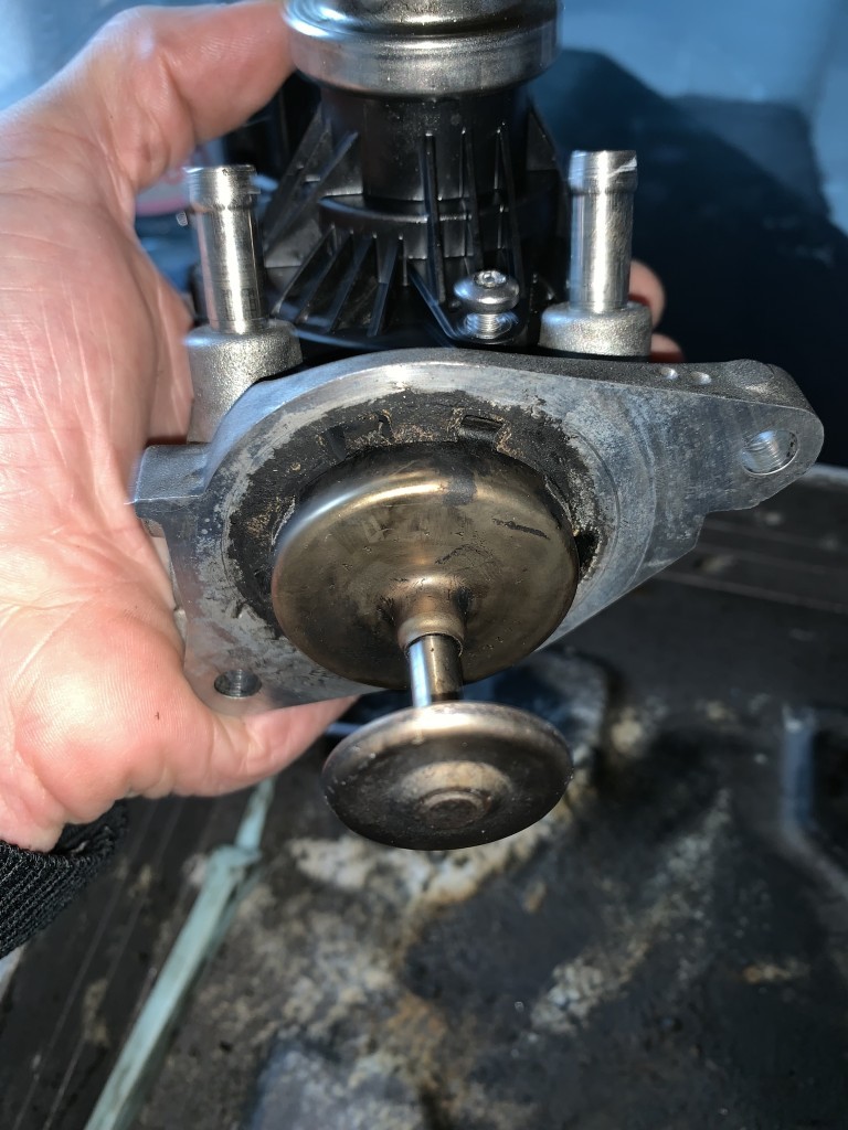

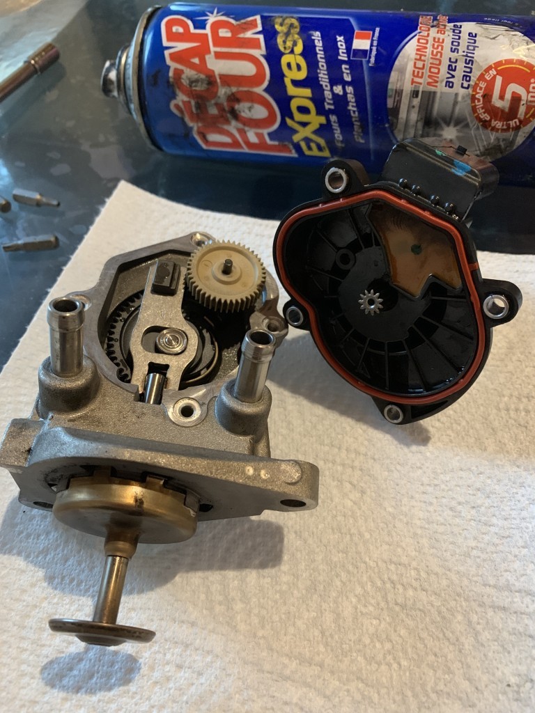

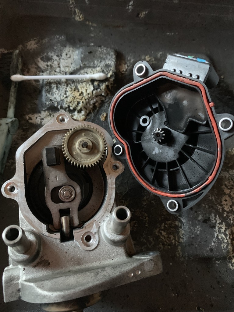

je me suis motivé à changer ma vanne EGR X1 F48 (j’ai galéré vu la position des faisceaux)
je vous joins quelques photos du démontage de la vanne interne.
prévoir :
- embout 5 branches T25/T30 percée au milieu
- un bon cliquet façon avec rallonge 150mm
- collier de serrage 9-16mm
- decap four
- WD40
- graisse lithium ou ptfe
- prévoir 2h devant soit
je n’ai pas eu le courage de changer le refroidisseur car c’est au dessus de mes compétences.
j’espère que ce changement de vanne va résoudre mon pb d’accoup à l’accélération.

Tu la bien nettoyée en tout cas.
Tu n'a pas de photos d'avant le nettoyage ?
Et cela a régler ton soucis ?

j’ai suivi ton retour de la dernière fois pour situer les deux vis de fixation.
J’ai juste bougé dans tous les sens pour la faire passer sous le croisement de faisceaux. il faut juste prévoir un cliquet avec une rallonge de 150mm et un jeux de torx 5 branches percées (forme étoile).
j’ai juste fait 2 kms pour aller chercher les enfants. demain je ferai plus de kms.
ps : ISTA ne trouve plus d’erreur ni mon petit EML37 avec les applis car scanner et auto dr
Je croise les doigts

Le nettoyage de la vanne EGR avec les produits n'avaient rien donné de probant juste à vider mon portefeuille.
Depuis le nettoyage de la vanne EGR avec du décap four, je n'ai plus eu de trou ni d'accoup à l'accélération (je touche du bois).
ps : je mets 4 pleins/5 de supermarché et 1 excellium (j'ai mon avis sur le excellium)
Essaye de faire quelques kms sur autoroute en stabilisant à 3250 tr/min pour décrasser à moteur chaud
