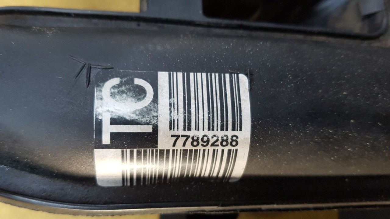

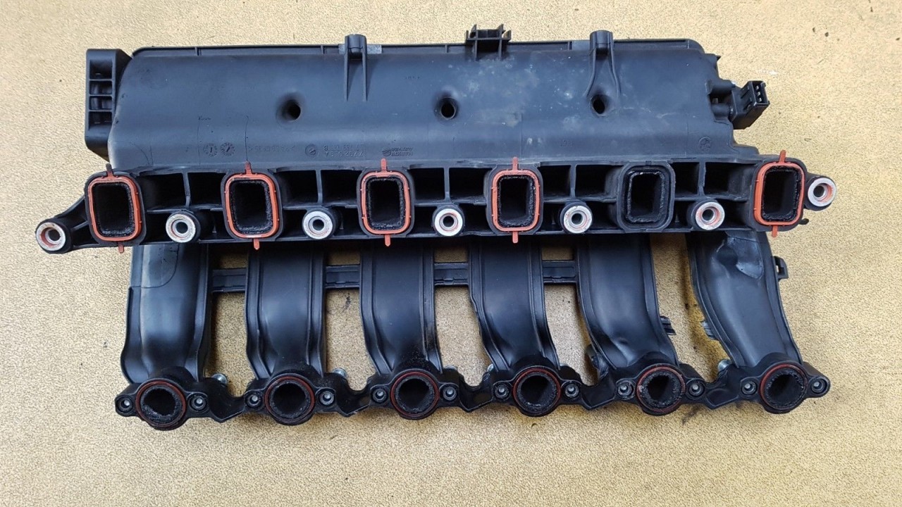

"J'ai" (merci à mon mécano préféré) démonté l'admission de mon X5 E53 de Janvier 2004 (3.0 da 218ch) afin de m'assurer de la suppression des clapets sur le collecteur d'admission.
Et bien, une fois dmonté, je (on :) ) me suis appercu qu'il s'agissait d'un collecteur concu sans clapet d'origine. Donc pas de bouchons de 22 ou 32 à mettre ...
Si cela peut éviter à d'autres de tout démonter, l'étiquette sur l'avant du collecteur est de Référence OEM 7789288
Photo trouvée sur le net, de meme reference que le mien:
Par contre, nettoyer la vanne EGR ne lui aura pas fait de mal du tout !!!!! :Top: :coucou:

Existait,Fred62
La référence BMW 11617789288 a été arrêté fin 2005 (n'existe plus en neuf)
Puis a été remplacé par la référence 11617800586 présentant ces clapets
Malheureusement ;)

D'apres OEM,
collecteur 11617789288 jusque 05.09.2005 et
collecteur 11617800586 à partir de 03.06.2005
Donc les 2 modeles ont été montés simultanément durant 3 mois ...

Vu qu’il faut très peu de temps pour faire la vérification, le mieux est de démonter les cache pour vérifier qu’on a un collecteur sans clapets.....
Je crois que BMW ne vends que le collecteur à clapets renforcés du coup je pense que c’est pour cela qu’il existe des kits de condamnation des clapets .

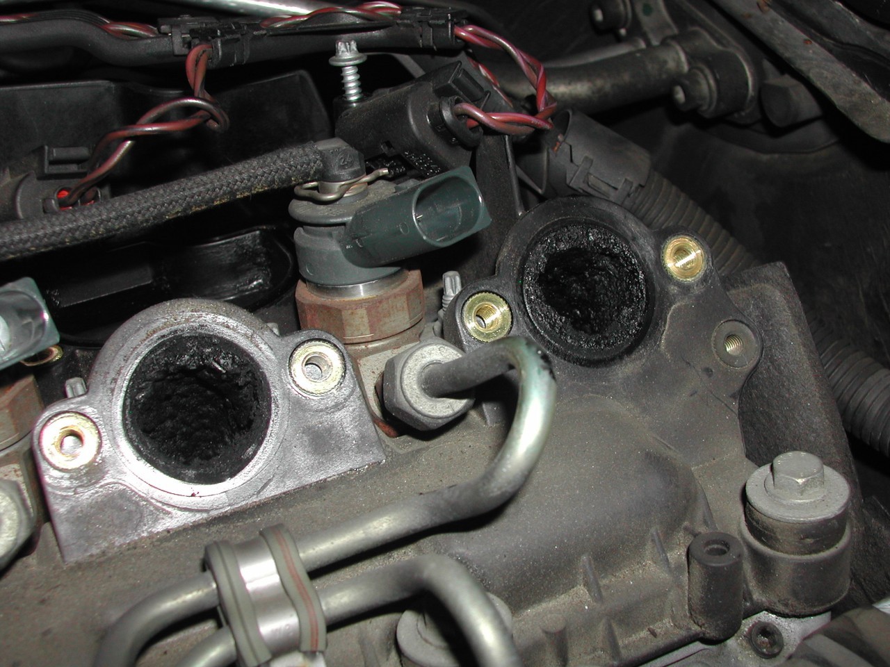

Rien d'insurmontable mais heureusement que les forums existent pour nous aider. Quelques années en arriere, sans internet, je n'aurais rien tenté !
Je me suis inspiré de ces sources :
en images:
[Tutoriel] Démontage admission/montage bouchons avec suppression des volets
http://forum-auto.caradisiac.com/pole-t ... 592009.htm
http://forum-auto.caradisiac.com/marque ... t15783.htm
