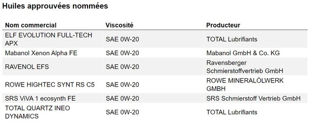

Messages : 14445
Re: Quelle huile pour M140i ?
Attention : les recommandations d’huile ne sont pas les memes en Europe et aux US .
J’ai mis un tableau dans mon post, TIS étant fermé.
Ci dessous les correspondances de cette BMW Longlife-17 FE+ 0W-20 indiqué par BMW (tiré des Tis)
Bon entretien ;)
Toujours par rapport aux données Tis
Si non autre méthode,peut être plus simple en recherche
Ce rapprocher de la norme ACEA , ici donc ACEA C5
+ la reco BMW
Donne
Motul 8100 0w20
Kroon MSP 0w20
Valvoline MST C5 0w20
MPM C5 0w20
...bref étoffé d'une belle gamme par rapport a il y a quelques mois.

@Ch@rly c'est dommage que ta concession ne te propose pas l'alternative indiqué par BMW en ne te proposant que du second choix.
La 0W30 reste une simple ACEA C3 (tandis que ton admirable moteur demande une ACEA C5)
Après chaque concessions ne stock pas X nombres de fût d'huile,pour chaque type de moteurs, dans leurs ateliers...
