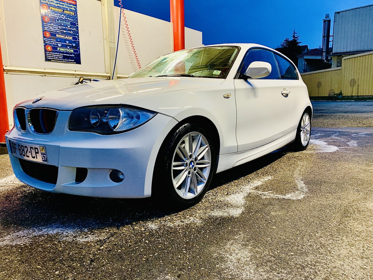

Autrement je ne sais pas si vous savez à quoi ressemble le fameux véhicule en question mais c’est celui-ci
116i pack M d’origine 135 000km. C’est un 2.0 atmosphérique de 122cv ce n’est pas une fusée mais ce n’est pas un veau non plus juste ça qu’il faut ça me convient parfaitement
