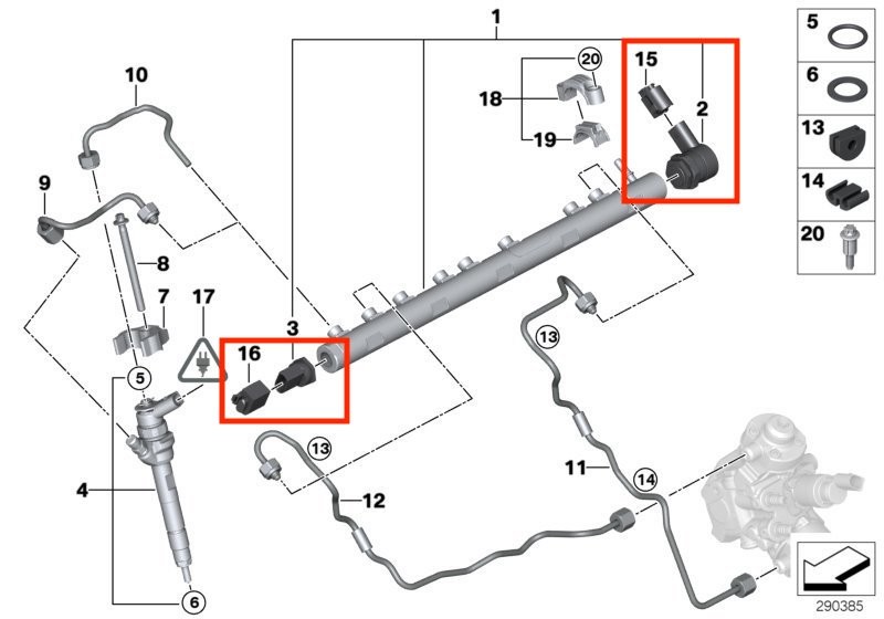

Je détiens une X6 diesel 286 cv en roulant le moteur coupe seul a 36km voir une forte accélération aussi et passe en N mais redémarre sans problème après avoir remis le contacte et passé en P des fois coupe sur place en accélérant le moteur, ça arrive plus souvent quand le moteur est chaud pas de voyant au tableau le filtre a gazole à été changé depuis le 12/05/2018. j'ai regarder le carnet de l'ancien propriétaire le filtre a pas été changer depuis la date indiquer, et une révision sans changé le filtre a été effectuer le 06/05/2019.
J'ai acheter le X au mois de octobre 2019.
233200 kilomètres
ce problème a commencé il y a 1 mois déjà, après avoir mise du gazole à la pompe et problème arrivé le lendemain ensuite ça s'est arrêté pendant 1 semaine et demi.
Voila encore le problème est revenu persiste.
Je précise j'ai passer le diag et pas d'autre de défauts sauf bougie préchauffage et le premier passage au diag javais le défaut A566 dft inconnue , A559 Relais MPM d’alimentation Electrique en (intermittent) j'ai pu effacer et les défauts sont pas revenus jusqu’à maintenant.
vous avez une idée svp :pale: ?

pour le code défaut A559 veut dire que la borne 30 n'est pas alimenter donc soit batterie ou bien alternateur ça peut causer d'autres problèmes a explorer
pour le A566 je n'est rien trouver
mais pour ton problème de coupure moteur va voire du cote capteur de rampe d'injection il le fait souvent
je te souhait bonne chance et bon confinement

mais pour le défaut A559 en intermittent, après l'avoir effacé il est plus revenu.
Vous pensez que la saleté peut provoquer le problème des capteur de pression ?
