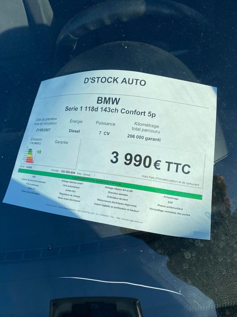

Et la, surprise ! Je tombe sur une Serie 1 118 d, 143 cv pack confort de 2007 avec 206 000 hm au prix de 3990€. Je sais qu'avec mon budget j'ai pas grand chose, mais j'ai quand même dit au vendeur que je passais demain pour l'essayer. C'était trop tentant.
En rentrant chez moi je me pose quand même la question... 206 000 km (il n'y a pas de carnet d'entretien évidemment ... ), je me dis qu'elle peut encore rouler pas mal, surtout si je fais pratiquement que de l'autoroute.

2/3 choses m'interpelle
La voiture passe au controle technique une fois que la vente est signé ( les défauts nécessitant une contre visite seront à la charge du vendeur du coup ). Mais si je vois que tout est a changer apres avoir signé ...
Ne signe rien avant le CT...même si ce type de garage sont souvent très intimement liée a un centre technique...
Autre chose plus en rapport a l'annonce,toujours même problème si volontaire ou non...mais venant d'un pro c'est lamentable confondre la 1er immat et la date de production
Annonce indique 143 ch soit N47 soit production après 03/2007
Hors la plaque indique M47 soit un 122 ch soit production avant 03/2007...une des dernières vraisemblablement (si pas import)
...oui détail,mais le mal est dans les détails.
Pare brise HS donc pas de CT...et encore uniquement ce qui est visible/partagé
L'intérieur semble rincé (volant/siège)
carrosserie bien frotté
Optique opaque (1/2)
Ok pour l'achat à ce prix ou négocié,mais prévoir autant sur les prochaines années,si pas de gros soucis
Perso à négocier encore en appuyant les points soulevés...si non passe ton chemin,surtout si pas de notion en entretien mécanique (vidange/freinage...les classique)
Bonnes recherches :old:
