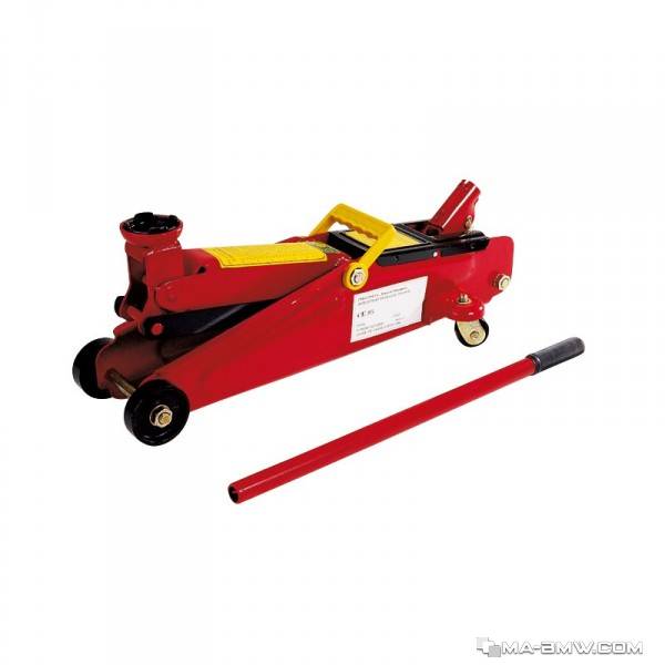

TFA a écrit :
J'avais oublié de mettre une photo ici :oops:
Le cric et sa cale en position
Je reviens sur ce message, puisque je m'interroge sur la possibilité que j'aurai d'utiliser mon cric roulant actuel sur un X4. Pour mon X1 pas de soucis , mais il est bien moins haut de plancher que le X4 , la photo de TFA qui utilise une cale en plus m'interpelle.
TFA pourrais tu me dire de combien de hauteur il faut pouvoir lever le X4 pour changer une roue ? mais aussi, où trouver une cale du type que tu utilises à la fois pour être plus haut et pour protéger la voiture.
merci d'avance.
Messages : 12488
Re: Un vrai cric pour changer les roulettes de nos engins.
Tu dois pouvoir trouver la cale sur Ebay et peut être en centre auto.
Moi je l'avait fait faire à un mécano, mais c'est juste pour adapter la tête du cric au points de levages.
Pour la hauteur je ne peux pas te donner la mesure mais en principe un cric rouleur standard doit être compatible
Messages : 20386
Sur mon ex Q5, mon cric rouleur qui montait à 330 mm n'était pas suffisant.
Avec le cric au max en haut les 4 roues étaient toujours au sol :D

merci pour vos réponses.
C'est bien ce qu'il me semblait, Q5 et X4 doivent être à peu-près la même hauteur de seuil.
Soit je trouve une cale épaisse comme TFA , il me faudra donc essayer avec mon cric pour voir combien il manque, soit je vais devoir en acheter un nouveau.
Comme je n'aurai le X4 ( jantes en 19 pouces noires) que fin Décembre et que je pars au ski le 07/01 , je vais avoir juste une semaine pour monter les roues neiges en 18 pouces ( alu type 307) que j'ai achetées d'occasion en Belgique . Au pire j'irai sans une enseigne telle que SPEEDY pour cette fois.
Messages : 10073
Une cale en bois bien adaptée à ton cric doit pouvoir faire l'affaire. Ou simplement une cale sous le cric (ce que je fais toujours en sécurité)

Il doit lever beaucoup plus haut que le mien je pense.
l'option de mettre une cale en bois sous le cric roulant n'est pas évidente, il faudrait un très gros morceau de bois en épaisseur et aussi aussi grand que le cric lui même et j'aurai quand même peur que l'ensemble ne glisse pendant le levage.

J'ai le même que TOM et je ne pouvais lever mon X3 et mon Q5 qu'avec cales. Par contre j'avais fabriqué une large cale-support sur laquelle je posais le cric.....

Pourrais tu me donner l'épaisseur de ta cale stp ?

Difficile de me souvenir mais il me semble une douzaine de cms.

Merci, je vais essayer de trouver de quoi en réaliser un de cette épaisseur :D

Quelqu'un pourrait-t'il me communiquer la garde au sol du X4 ( pour savoir quel cric acheter)
merci d'avance.
Messages : 12488
Il faudrait que je fasse des mesures pour plus de précision mais en regardant les caractéristiques de mon cric sur le web je peux déduire que la garde au sol est de 200mm sous les points de levage et qu'il faut lever à 340mm

Merci TFA, ça me semble peu, mais dans ce cas, mon cric actuel devrait suffire. :D
