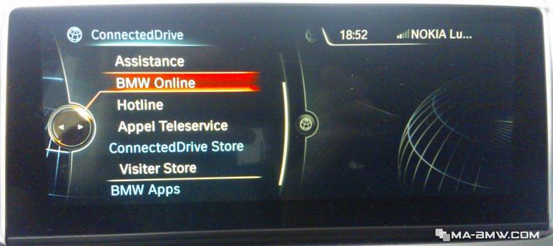

Ci après mon expérience sur un modèle, comment dirais-je.... un peu moins haut de gamme : la série 2 active Tourer.
Tout a basculé il y a quelques semaines.
Sur Internet, j'ai maintenant un choix supplémentaire sur ma page "ConnectedDrive" : Store.
Cette page comporte 2 onglets : "Services pouvant être commandés" et "Services commandés". Tout est conforme, aussi bien les services que j'ai commandé en option avec la voiture que ceux qui sont disponibles pour le modèle, d'après le document tarif.
Dans la voiture, un nouveau choix est apparu dans la page "BMW Online" : ConnectedDrive Store. Je trouve étonnant de trouver le store sous BMW Online car BMW Online est accessible sur abonnement 3 ans pour mon modèle et à l’issue des 3 ans, si je n'ai plus accès à BMW Online, difficile d'accéder au store pour renouveler éventuellement l'abonnement... Il faudra peut être le faire depuis Internet. J''ai encore un peu de temps (...2018) pour comprendre ce mystère.
J'ai effacé la ville de la météo.... merci photoshop.
Quand on rentre dans le store depuis la voiture, les informations sont exactement les même que sur Internet en liste déroulante avec les deux mêmes sections à la suite l'une de l'autre.
Pour info, je n'ai enregistré aucun moyen de paiement et pourtant tout est accessible et fonctionnel. Je n'ai pas essayé de passer commande d'un service mais les boutons sont actifs. J'imagine que ça bloquera après.

Pour ma part, bien que je croyais la mise en place du Store réalisée (via le menu BMW Online, soumis à abonnement) voilà qu'en début de semaine un nouvel accès au ConnectedDrive Store est apparu dans le menu principal ConnectedDrive.
Cette fois le Store est accessible sans passer par une option soumise à abonnement. Par contre l'accès au Store est toujours possible dans le menu BMW Online. J'ai donc deux accès possibles. C'est les même pages ensuite.

J'ai également ce menu sur ma F10.
