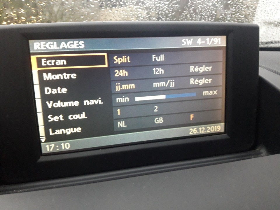

Salut..quelqu'un pourrait me dire à quel version correspond mon GPS pro il me semble..SW4-1/42..merci à vous😉

j'ai cette version de GPS, j'aimerai faire une mise à jour de la carte
j'essai de comprendre les 6 pages mais j'avoue je suis un peu perdue entre les différentes version et savoir si je peux juste insérer le DVD quand j'aurai celui ci ou que je dois faire autre chose?
J'ai réussi a faire le passage en 3D ,mais pour le reste , je nage... :lol!:
Merci de votre aide

Mais justement je ne sais pas quel DVD va avec la version de mon GPS, je ne comprends pas comment décrypter la bonne version

Les dvd ne sont utilisés qu'avec un lecteur mk4 dans le coffre, tu regardes l'année sur le dvd et tu sauras de quand les cartes dates. Dans mon cas avec mon anciennes E83 j'ai les cartes 2012 qui me conviennent bien.
