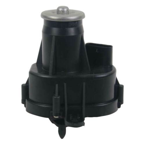

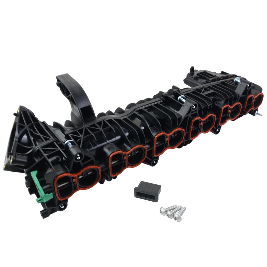

j aurais grandement besoin d aide même si d apparence le pb peut etre simple et bah... par pour moi je galere
qq1 pourrait me dire ds les detailes comment monter l actionneur sur le collecteur d admission ( si possible avec photos à l appuis ou video°
merci infiniement
Re: La Série 6 Gran Coupé

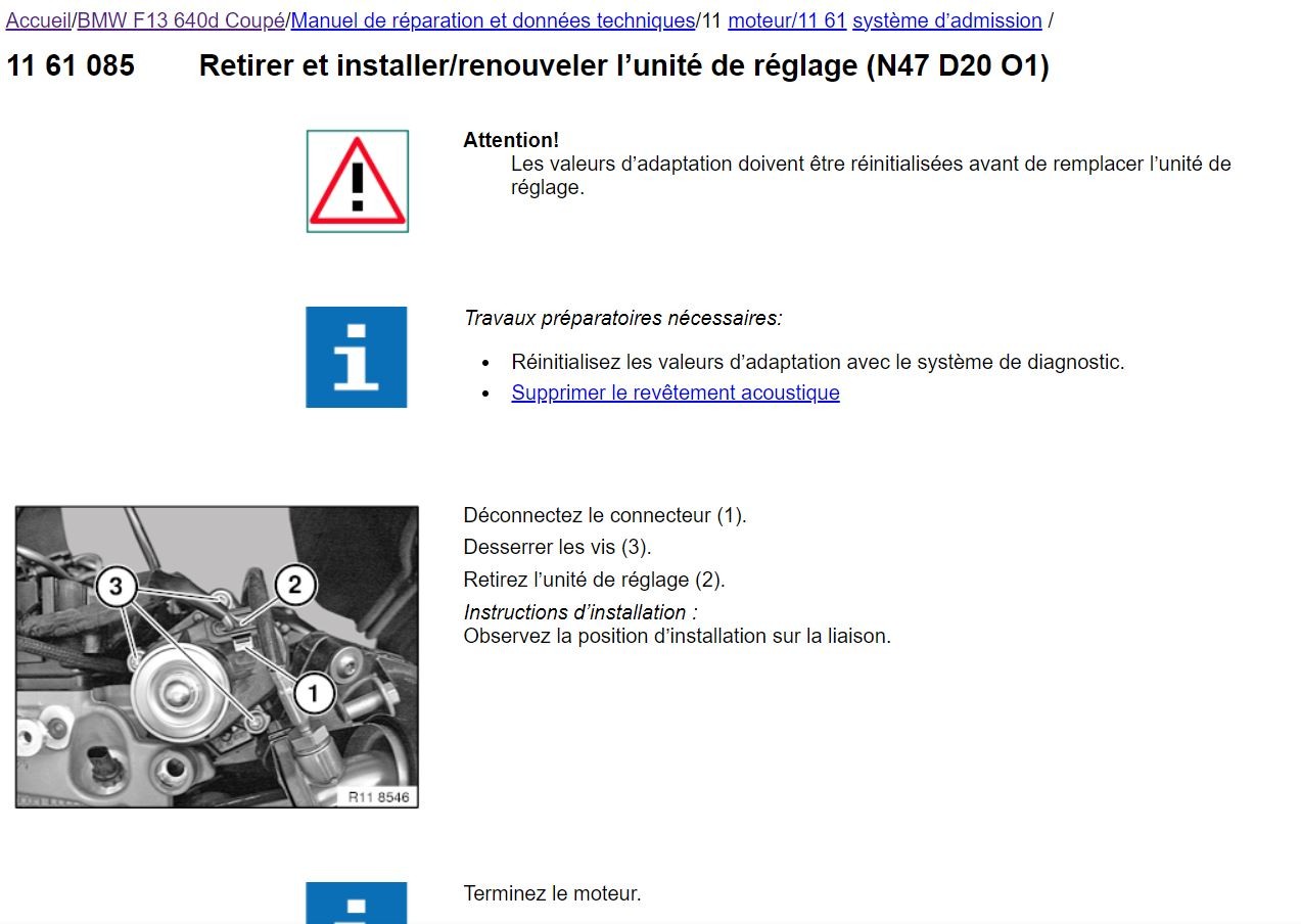

Coté TIS...(procédure de base pour N47,mais identique sur N57)
Tu n'as plus les anciennes pièces,parfois plus simple de comprendre
3"10' par exemple
Mais il faut différencier le côté mécanique de la dépose/montage (...le plus simple)
A celui de la partie "électronique" de ce montage...qui nécessite obligatoirement un outil de diagnostique (supportant ce protocole spécifique à BMW) afin de mettre à zéro les valeurs d'adaptation (...le plus embêtant si pas équipé)
...concerne cette unité de réglage,mais également d'autres comme le papillon ou encore sonde débitmètre...qui sont intimement liées et auront besoin d'un reset
Et faire sans s'occuper de cette partie "électronique" c'est comme ne rien faire :oops:
