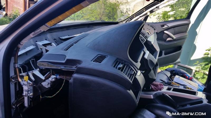

Bon, Bon bonnes nouvelles :cheers:
Yessss; I can....

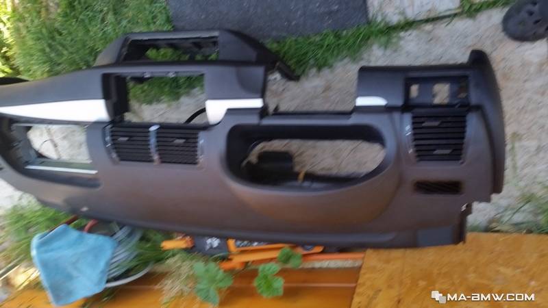

Petit nettoyage... Tiens bizzare, photos l'envers (bug, sors de ton coin :) )
Non alors on remet le tableau de bord, merci au fiston, il faut être à deux :

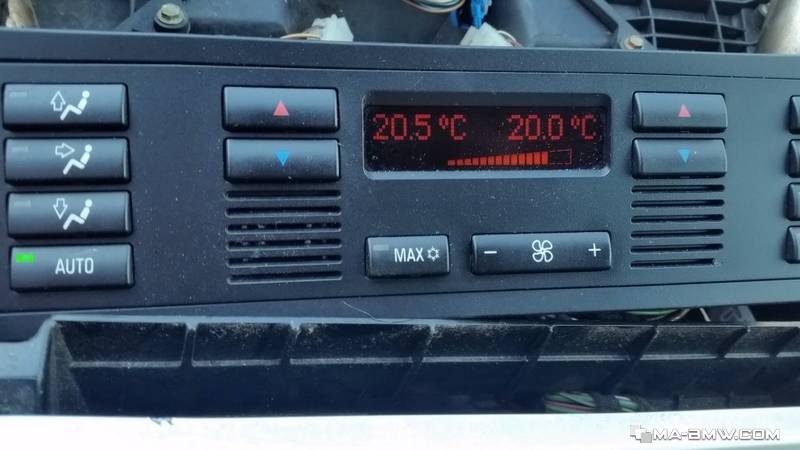

Et non , avant on teste le merdier, voir si ça mouline, on rebranche la batterie pour ça et on met le contact:
et pour le faire, il faut ça, la clé magique :
Oui, ça le fait bien :
On commence à remonter le tout :
Jolies les Led made in Riri:
Et pis, ça parle tout seul :
ça le fait bien :bounce: :bounce: :bounce:
Bon , pas tout fini; plein de vis en trop (c'est toujours mon dilemme: il me reste toujours des vis en trop); puis quelques clips de cassés et fixations ( je vous en parle après pour les astuces sur ce genre de soucis) :( suite demain
Et comme qui dirait : vous avess trop chaud, ou vous avess trop froid?
Arghhhh; Fransosich...
Pour Pat: :coucou: Mon canapé est en Skai: je le mets à la poubelle dès que je peux, donc relax... No souciiiii :welcom:
:coucou: :coucou: :coucou:

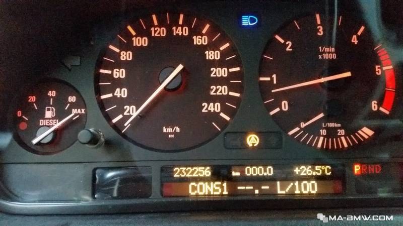

Bon, j'étais content...
Je remontais le tout et là : Gremlins encore :Rouge:
La voiture démarre : tous les voyants sont en défaut :scratch:
Pas de verrouillage des portes, ni à la clé , ni à la console :Nul:
Pas de lumières d'ambiance, portes ouvertes :Nul:
La ventilation fonctionne correctement :Top:
Le tcde, ouvre bien le coffre uniquement.
Les lumières du coffre fonctionnent correctement.
:scratch: :scratch: :scratch:

Un petit coup de Reinghold et j'ai constaté que :scratch: : "Mode Transport activé" :scratch:
Tout est rentré dans l'ordre maintenant après désactivation de ce mode...
Donc oui, faut la valise systématiquement....
Les symptômes pour ceux à qui ça arrive :
- Pas d'ouverture à la clé des portes, sauf coffre AR
- Pas de fermeture des portes au bouton de la console centrale
- Pas de lumière à l'intérieur (plafonnier, portes), sauf coffre AR
- Voyants Allumés au tableau de bord
- Tout le reste semble OK = voiture démarre, feux OK, clignotants OK...
ça met quand même du stress, le temps de comprendre ce qui se passe...

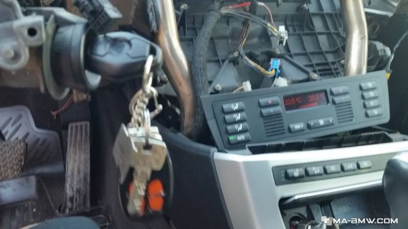

Ben.... Yeessss :Top:
Voilà, ça mouline hyper bien...
TDB remonté :Top:
On pourra plus me la voler (je ferais un petit topic sur le sujet, à propos de la sécurisation de l'OBD) :Top:
Vous aavess trop chaud ou vous aavess trop froid ?
coussi, coussa... Le ventilo obéit au doigt et à l'oeil :D :D :D
Entre-autres, j'ai résolu mon PB de fuite LDR ( vis de purge qui fuyait : merci à mon système de liquide fluo : j'ai trouvé du premier coup !)

J'ai toujours en stock des :pictures: :pictures: :pictures: :pictures:
sur les pièces cassés au démontage du TBD, que je veux mettre en ligne....
ça peut aider certains...
