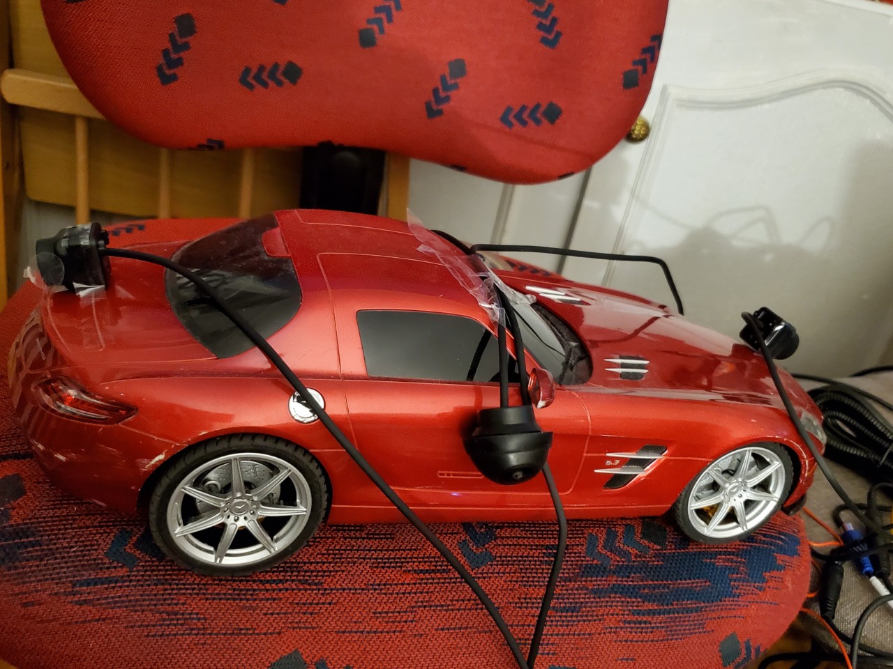

Un petit teaser, je détaillerai si ça intéresse du monde ;)
Messages : 10157
Re: Une nouvelle F30 340i M-sport ici
... 🤔 Test maquette ?
300&quelques
Messages : 1632
Localisation : 78
Message par 300&quelques »

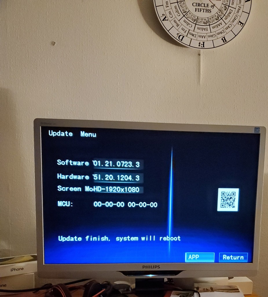

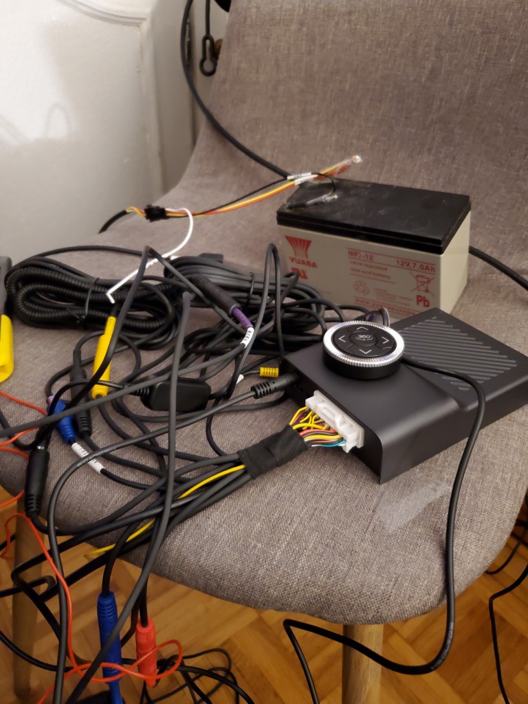

En fait, il s'agit d'un kit dit "bird view", constitué de 4 caméras (avant, arrière, sous les rétros) et d'un module électronique qui reconstitue à partir de ces 4 images une vue 3D du véhicule, comme si celui-ci était vu dessus ou du côté (voir les vidéos YouTube de démonstration)
Le montage sur la maquette permettait de m'assurer du fonctionnement des caméras et du module, avant de m'attaquer au montage proprement dit, qui promet d'être un peu sport 8)
À noter qu'au montage s'ajoute une phase de calibration à base de grands morceaux de tissus à damier noir et blanc, qui s'annonce aussi assez compliquée, pour moi qui suis en appartement avec un petit box :twisted:

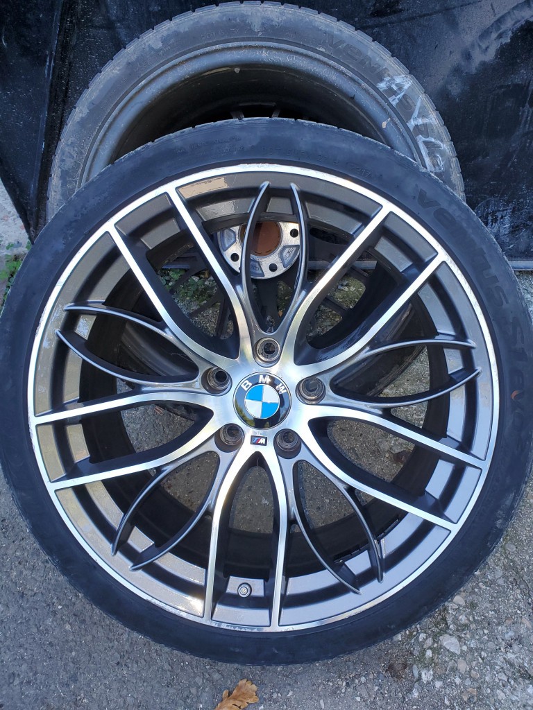

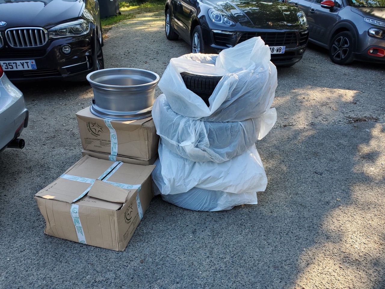

J'ai enfin changé les jantes "replica" laissées par l'ancien propriétaire par d'authentiques 403m, que j'aime beaucoup. J'en profite pour chausser les pneus hiver.
Les sortantes...
Les nouvelles.
Une photo super vite faite, avec une mauvaise luminosité...
