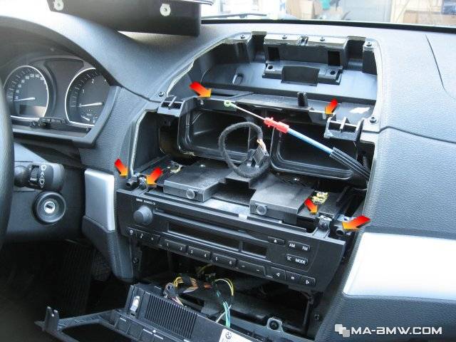

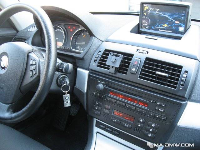

Voila, j'ai finalement franchi le pas, avec un petit cadeau de Noel pour mon bestiau à 4 roues :D.
C'est un Dynavin E83 sous windows CE (proc. 520Mhz, 64MD ram, carte NavNGo IGO8). Image fluide et bien rafraichie, les menus sont clairs et très complets (Français), l'antenne GPS capte parfaitement. Et pour avoir utilisé d'autres GPS par le passé (externes typa ViaMichelin, Mio, Tomtom, ou intégrés : BMW X1, puis Peugeot 3008, et VW Tiguan) je suis agréablement surpris de l'efficacité.
Le montage m'a pris 1H15 chrono, il y a en tout et pour tout... 6 vis à démonter dans la console centrale, that's all.
Pour l'instant, je n'ai installé que les fonctions GPS "de base", qui me suffisent amplement. Je compte poursuivre avec :
- installation caméra de recul (commande en cours), reliée à l'écran
- installation du micro (kit main libre bluetooth) dans le plafonnier
- liaison du bluetooth avec la commande au volant (type Parrot)
- installation du cable USB host (musique/video à l'écran...) dans la boîte à gants ou l'accoudoir central.
le GPS gère les maps 3D, les radars fixes, et une fonction TMS de traffic semble dispo (pas testée, il doit falloir une antenne FM ou un abonnement ?).

Le montage est aisé, et bien documenté en video (cf ci-dessus, ou google), donc pas de conseils particuliers.
J'ai juste utilisé un démonte pneu en plastique pour les grilles d'aération, pour pas rayer le plasique.
Et un scotch miroir double face pour fixer l'antenne GPS sous le tableau de bord (invisible).
Dernier point : bien penser à démonter les petites rondelles plastiques blanches (avant-dernière photo) du vide-poche, pour les replacer sur le socle du GPS (elles ne sont pas fournies, et la vis... tombe... tout au fond sinon :oops: )

J'oubliais : sur ma version de GPS, l'affichage mode jour/nuit ne change pas tout seul.
(c'est à dire carte sombre la nuit, et claire le jour). Il faut que je force le truc moi-même.
Faut que je creuse. Soit le capteur de lumière est planqué sous la planche de bord (ce qui serait très co...), j'ai installé par exemple mon antenne GPS sous la planche de bord.
Soit c'est via un réglage de l'heure GMT que je n'ai pas trouvé :shock: ...
