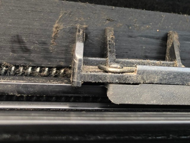

Salut
En plus de découper le triangle, il faut enlever l'espèce de goupille en ferraille le long du rail et la pièce qui vient avec

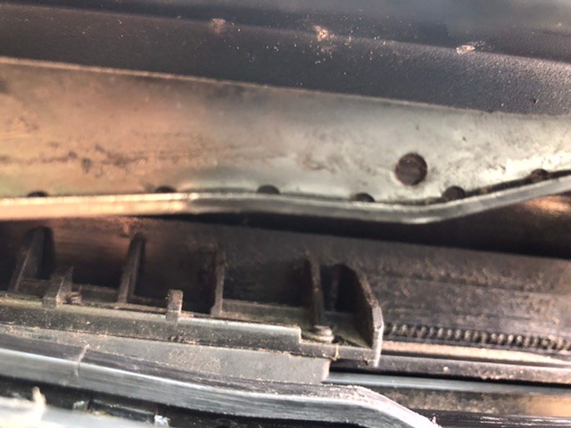

Bonjour comme j’ai le même problème je joins mes photos
Je confirme, il ne faut pas remonter l’aiguille en fer et la pièce plastique.
Tout fonctionne normalement après l’initialisation.

airliner33 a écrit : 17 mars 2020, 15:24
Salut
Je confirme il faut enlever l'espèce de goupille en ferraille le long du rail et la pièce qui vient avec et ça marche :Merci:
