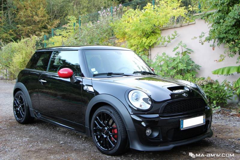

on, comme je voulais pas changer tout le temps le boitier de voiture, j en ai commandé un pour ma mini.
et surprise, ca marche mieux avec le nouveau qu'avec celui de mon x. :scratch:
je ne comprend plus trop, mais bonb, je vais pas me faire un nœud au cerveau, du moment que ca marche...et quand je dis que ca marche :heart:
deja d'origine, c'était un avion, mais là, franchement....amazing.
pour le fun, je vous met une petite tof du jouet...

Elle est belle ta mini Bob :Top: :Top:

d'apres le site, elle serait maintenant a 174cv et 367 nm.
