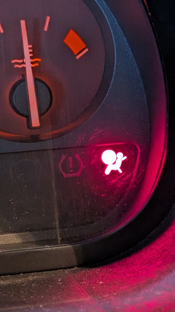

des new's du x5, après plus d'un an passé au fond du garage, toujours le problème de boitoto, le voyant airbag... Mercredi au CT, et voir pour ce voyant en remplaçant le module sous le siège

aujourd'hui CT, allez, hormis la grêle et le voyant airbag (pas reçu le module....) quoi d'autre il vont trouver :yeuxciel: :yeuxciel:

Une biellette et ce problème de voyant airbag...
J'attends le module sous le siège passager pour commencer, après on avisera 🤞

Voyant airbag résolu, module de dessous le siège hs, bon voir combien de temps celui d'occas va tenir....
Biellette de barre stab a faire et contre visite au CT dans les jours a venir 🤞
