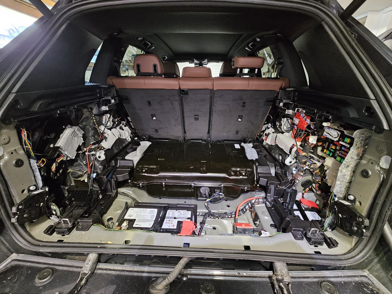

Dans l'intervalle, j'ai tenté le démontage des caches du coffre.
Si ceux du hayon sont assez simple, ceux du coffre m'ont posé beaucoup de soucis.

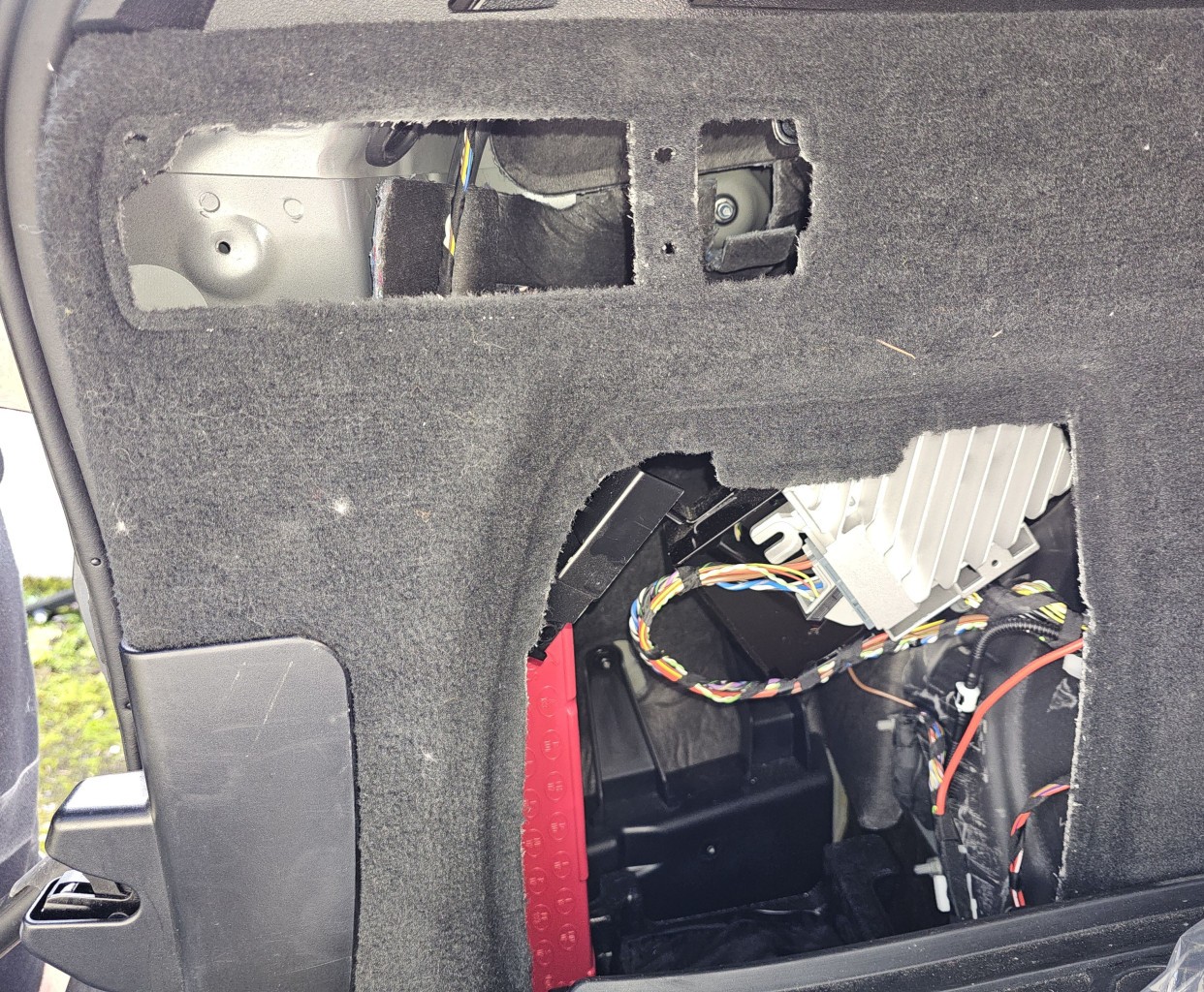

@nicodep
Tu mentionnes ceci "Démontage ... il faut déclipser de chaque coté la barrette de bascule des sièges pour accéder à la vis"
Tu n'as démonté QUE les caches des bascule des sièges ? Si oui, comment accèdes tu à la vis qui est très loin derrière ?
Et coté fusible, c'est encore plus coincé ...
J'en suis arrivé à tout démonter les parements latéraux du coffre... Pas évident..
Ca ressemble à ça le chantier...
Au moins j'ai accès plutot facile...

Oullalala ... ah oui tu as tout démonté !
Il suffisais de démonter les caches latéraux et avec rallonge de clé à tube, accéder à la vis ...

D'abord, j'ai réussi à démonter le cache de gauche (ta photo), et je me suis dit à ce moment là que c'était bien compliqué d'aller chercher la vis sans grande rallonge (que je n'ai pas)
Alors j'ai tenter de déclipser celui de droite, avec l'allume cigare, pour voir si solution identique (au pire, j'aurais acheté une rallonge)
Mais ce fut impossible, en forçant plus, j'étais quasi sur de péter la pièce.
C'est là que j'ai pris le parti de tout démonter.
Finalement, ça se fait assez bien, et ça laisse un accès aisé aux deux vis.

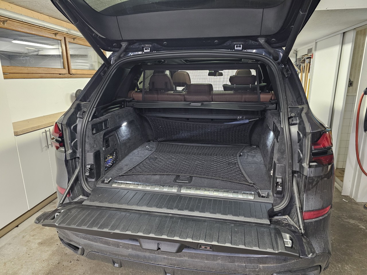

Feux reçus ce jour, soit 8 jours de délai.
Posés devant la porte... GLS ne doute de rien.
Alors le montage, j'ai galéré sur deux détails.
Sur chaque feu dans les ailes, les appuis arrières, ceux facilement accessibles, sont réglables, pour ajuster la position du phare.
Le soucis, c'est quand on revisse le phare, la vis de fixation fait tourner la plaque de réglage, et celle ci étant montée sur un pas de vis, ça dérègle la position du phare.
J'ai du fabriquer des petites pattes métalliques pour bloquer la rotation de ces supports réglables.
Pour l'heure, tout à l'air de fonctionner.

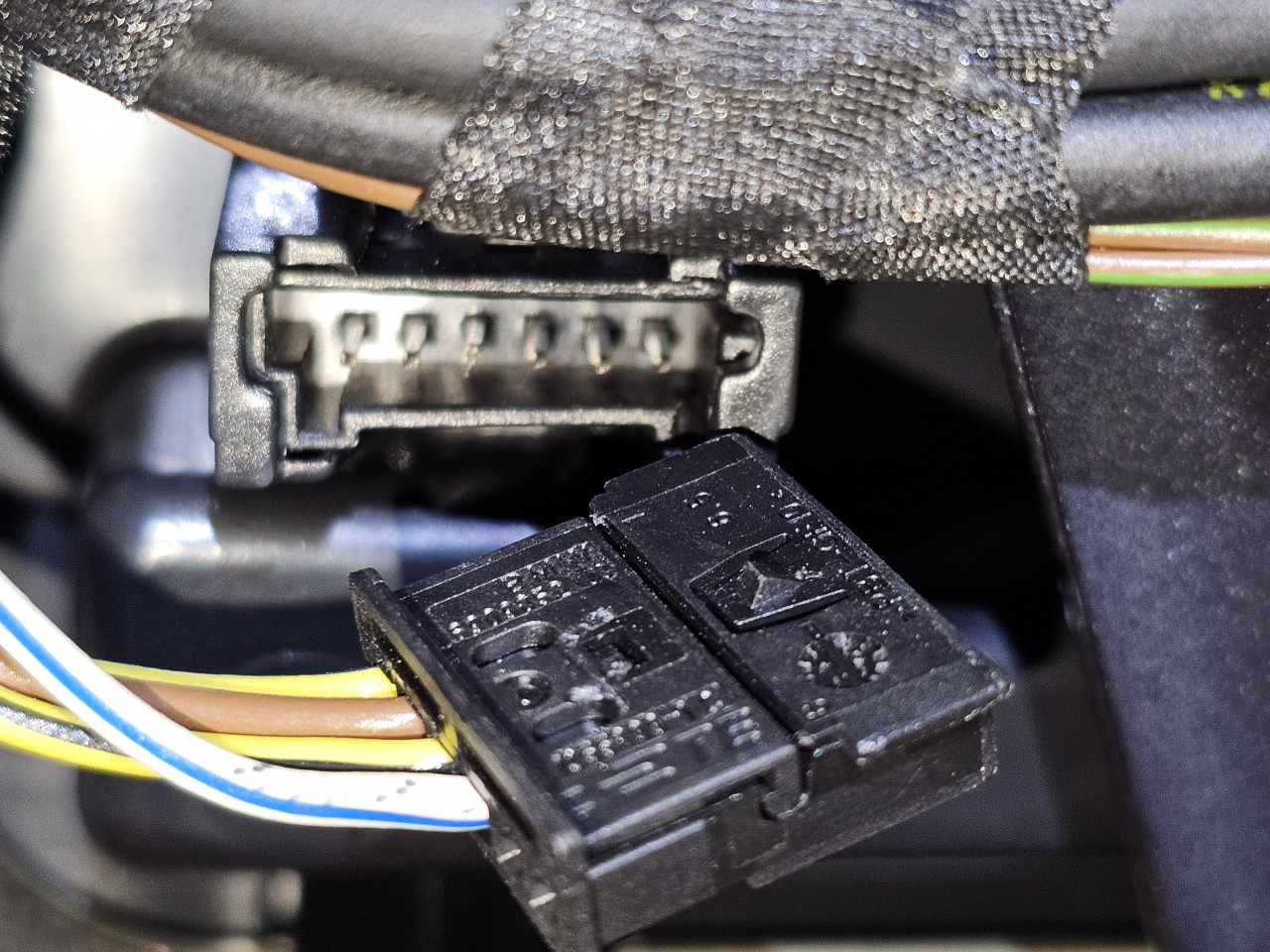

La deuxième bévue, c'était un des connecteurs qui présentait des bavures d'étain juste au bout de 2 pin....
Il a fallu couper ça à la pince, mais c'était déjà à la limite de ma vue qui baisse.
A ces petits désagréments, on voit qu'on est pas sur de l'original BMW, mais bien de l'adaptable.
Faut toujours s'attendre à devoir faire des ajustements.
Pour info, pour remettre la voiture en état initial, il m'a fallu 50 minutes chronométrées.
Pour le coup, BMW, c'est la classe à démonter et remonter, on pète pas de clips, tout s'assemble bien, ni vu ni connu. :langue:

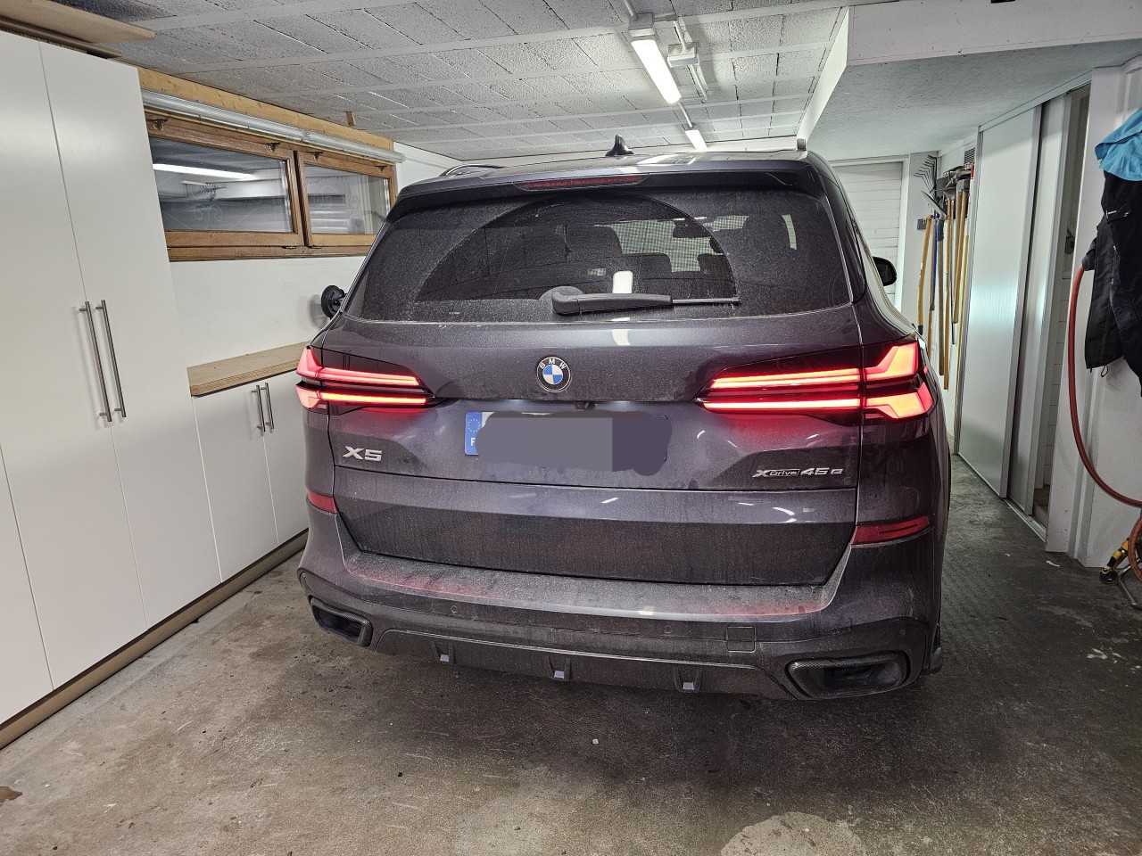

Hello
Bon premier problème avec les nouveaux feux ... bug lors du déverrouillage
Le vendeur m'envoie un câble patch qui semble régler le problème
https://youtu.be/CenYLWzASFM
:faché:

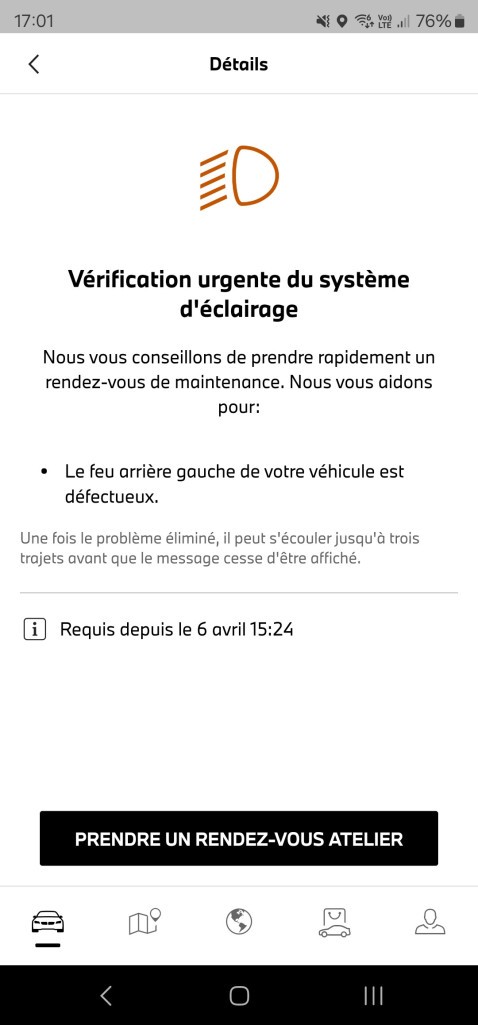

Mais cela revient depuis hier sur le feu arrière gauche.
L'ODB me dit que le feu est défectueux.
As tu eu ce genre de retour de l'ODB?
Pour note, souvent, les feux s'allument normalement, puis de temps à autres, la routine d'allumage bugue.
Mais une fois allumés, les feux semblent bien fonctionner.

Non pas d’erreur OBD pour ma part !
Tu as de la condensation dedans ? car sur d'autres forums problèmes de gouttes d'eau ...

Vérifié ce soir en rentrant, pas de condensation.
Ce soir, la routine d'allumage fonctionne parfaitement.
Je n'ai pas encore contacté le vendeur...
