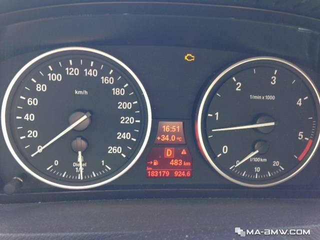

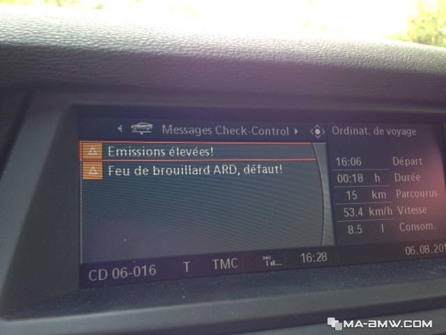

pour les chronos avec le boitier, ben faudra repasser car a peine branché, voyant allumé
et message inquietant au tdb+ blocage a 3000 tours, moteur anémique:
là où je l'ai plus mauvaise, c'est qu'une fois le boitier débranché, le moteur retrouve toute sa fougue, mais le voyant reste allumé :evil:
je vais donc avoir droit a un passage a la valise :evil: :evil:
donc pour moi, je déconseille, et retour a l'envoyeur.

L'augmentation de la durée d'injection, par le boitier, doit entraîner un excès de gaz au niveau de la sonde lambda, et le calculateur ne doit plus s'y retrouver, d'où dégradation du fonctionnement moteur. Et du coup, l'affichage du message d'erreur. :Nul:

En principe, il est obligatoire que la voiture garde en mémoire les "problèmes de pollution" pour pousser à passer en concession pour faire vérifier. C'est une réglementation européenne (c'est l'OBD on Bord diagnostic)
Donc passage à la valise obligatoire pour effacer les erreurs.
A titre d'info, l'erreur est apparue d'emblée ou lors d'une accélération poussée ?

c'est assez bizzare en fait.
j'ai demarré la voiture, et comme elle était froide, j'ai été tranquille, mais j'avais déjà remarqué quelques raté au niveau du moteur.
15km plus loin, j'ai voulu pousser un peu, et je me suis apercu que la voiture n'avait pas de jus, et était bridee a 3000tr/min.
je me suis arreté, j'ai redemarré et le voyant était allumé.
j'ai viré le boitié, et tout est rentré dans l'ordre, sauf le voyant et le message d'erreur.

Il serait intéressant de connaître l'erreur exacte qui est enregistré pour savoir quel paramètre a mis la voiture en défaut.
Surpression dans le circuit d'injection ?
