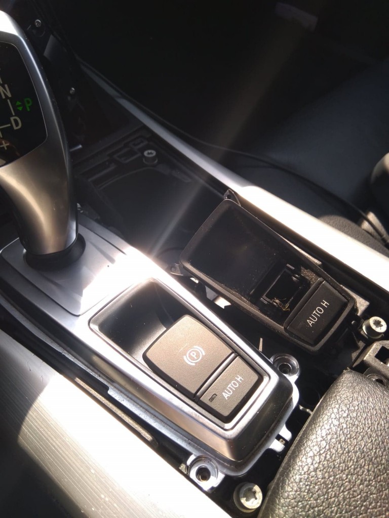

Même mésaventure de petit levier de frein à main cassé sur mon X6 30d...idem, cassé par mon épouse ;-)
. commande chez AliExpress 21.93 $ (franco) le 11/06/2020 via le lien donné, livraison le 30/06/2020 (lien donné par "raph_quiroule"
. aussitôt monté, nickel.

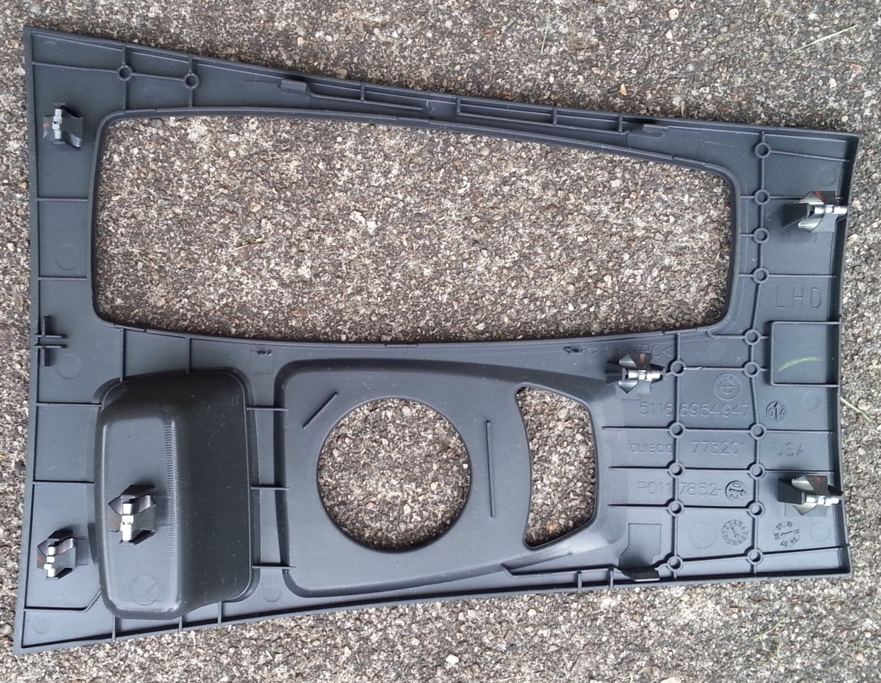

. je mets une photo du dessous de la platine...on voit les 6 griffes métalliques à déclipser...toujours des sueurs froides à démonter ce genre de truc.
Ça le fait très bien et comme super expliqué par Ljsa.
