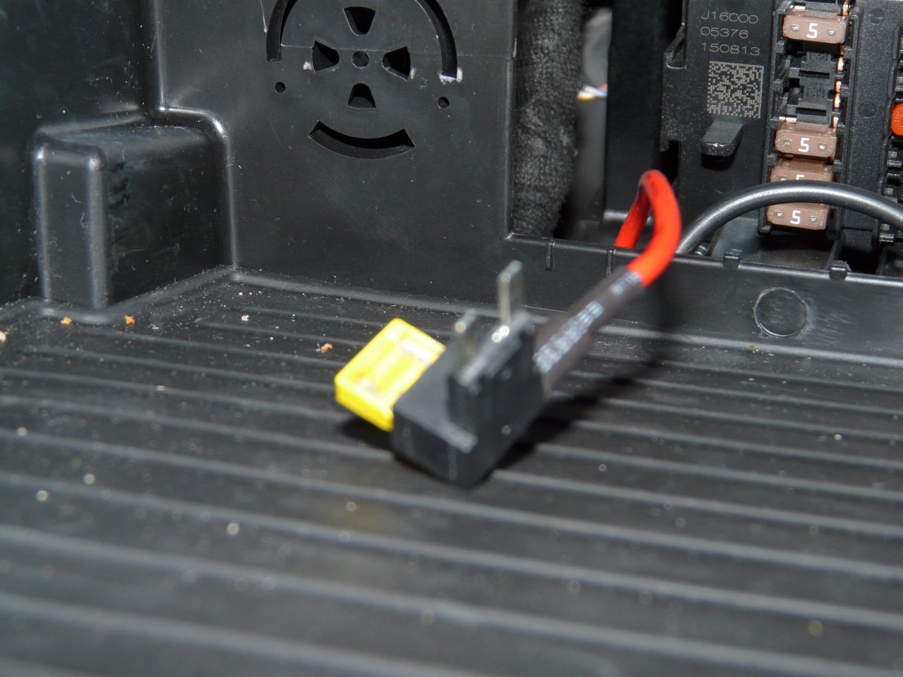

Je suis en plein montage du faisceau et je rencontre un petit souci au niveau de la boîte à fusible.
La notice de Jaeger stipule de brancher le plus permanent au niveau de l’emplacement F38 sur la boîte.
Problème, l’adaptateur fourni est bon pour des fusibles plus grand que l’empl f38
Photo:
As tu eu Le même souci? Sais tu sur quel emplacement tu l’as branché.
Merci de ton aide.
Vincent

C’est bon, j’ai trouvé le second adapteur planqué dans le carton!...

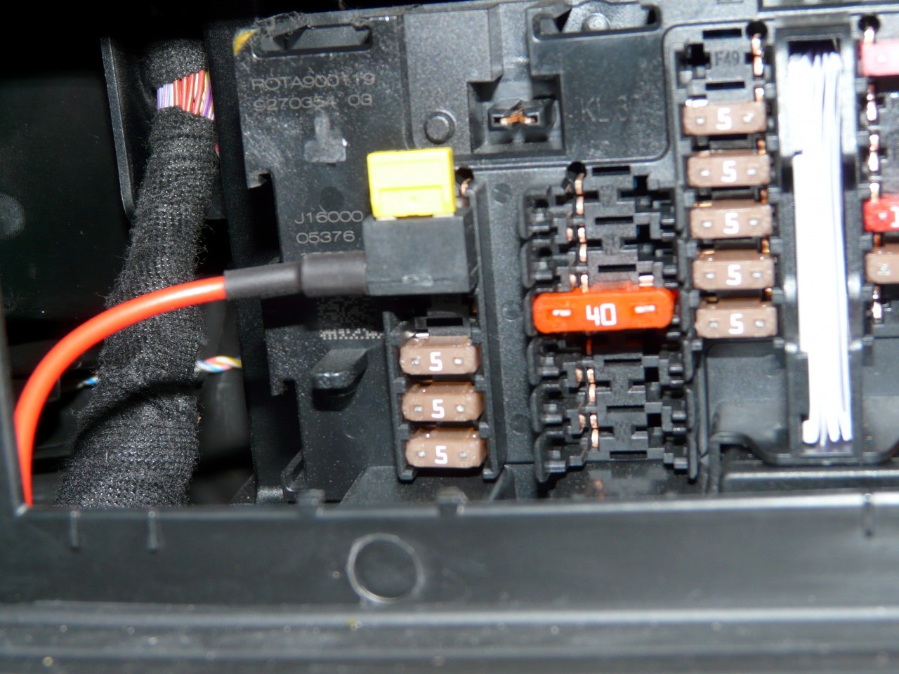

Ah! je n'avais pas vu ton deuxième message, donc j'ai pris ces photos :
Mais je vois que tu as résolu ton problème!

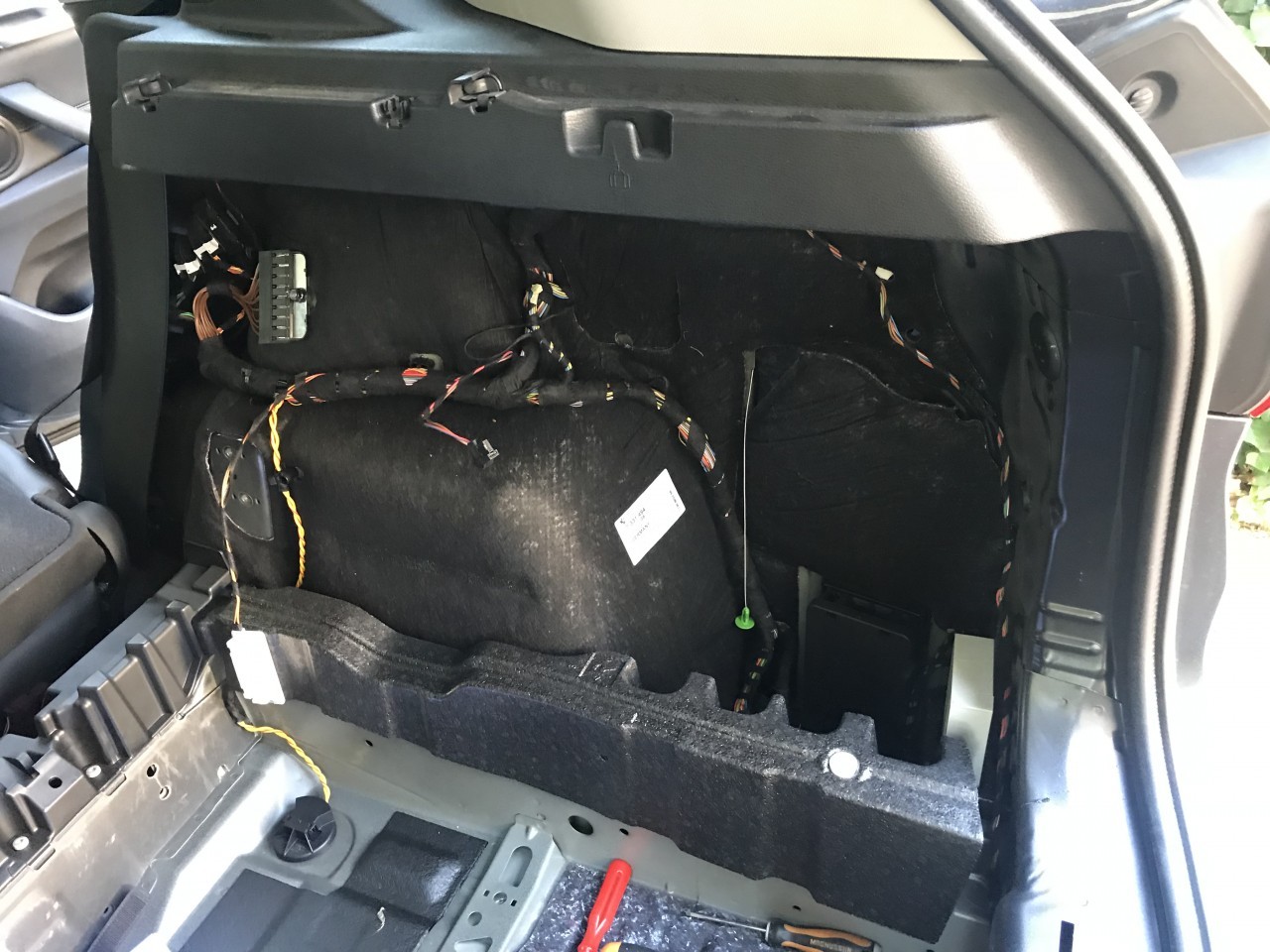

Pour compléter le fil en image voici quelques photos.

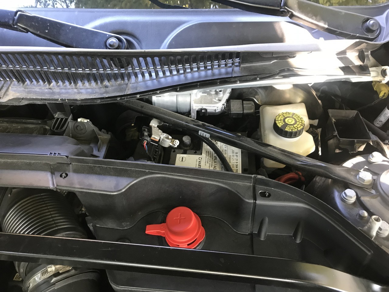

Tout d’abord on déconnecte le moins de la batterie.
Je vous rassure cela n’entraine pas de problèmes de redémarrage. Ça remet juste votre ordinateur de bord (km partielle, Condo, etc) à 0; il vous faudra aussi remettre l’horloge à l’heure.

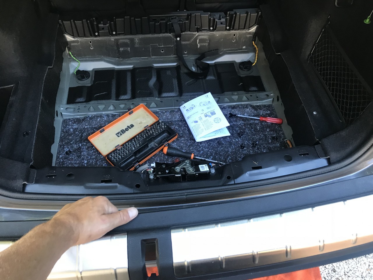

Ensuite, on peut d’attaquer au démontage des garnitures du coffre.Ne pas oublier cette attache derrière 😉
Ensuite on déroule conformément à la notice

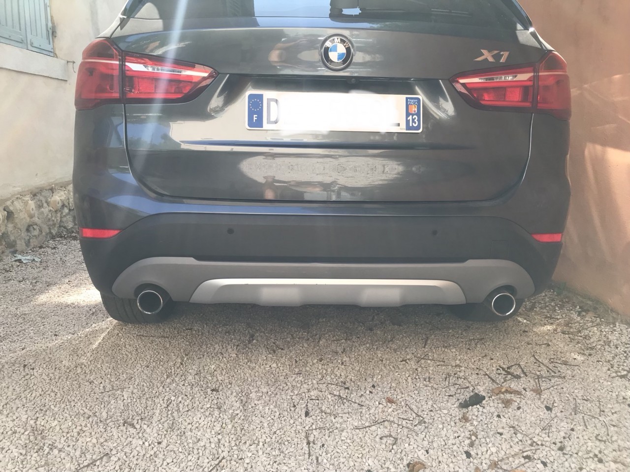

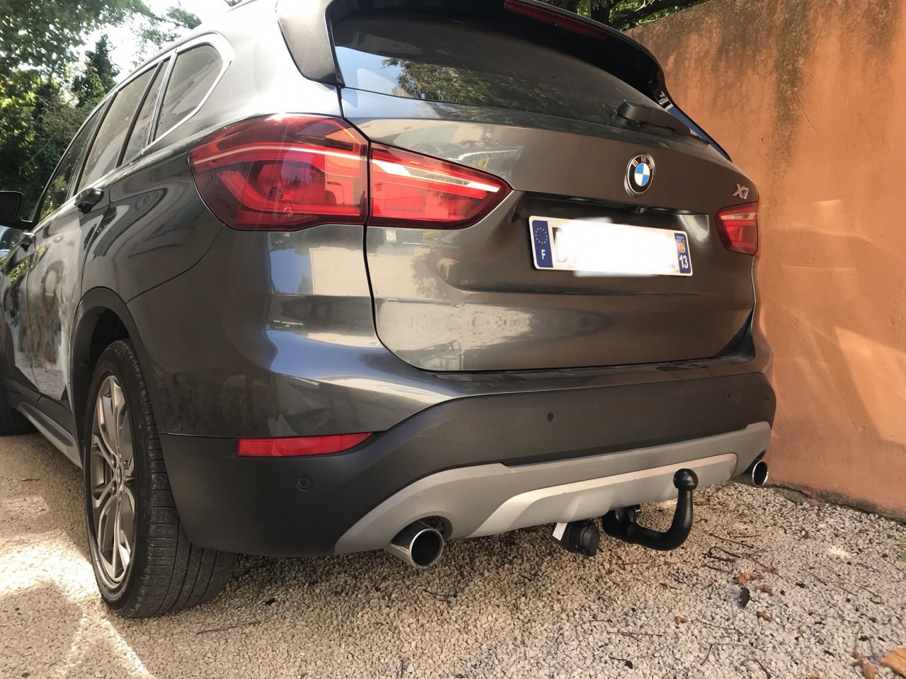

Voilà les photos avec l’attelage posé et enlevé.
La prise se replie complètement derrière le pare chocs 👍
On ne voit plus rien et la boule s’installe en 5s
