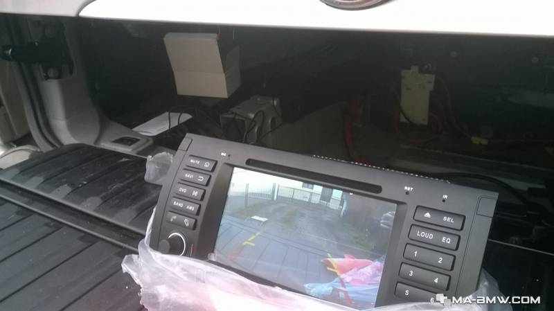

Désolé j'ai pas penser a prendre beaucoup de photo, et j'ai fait les test directement avec l'autoradio dans le coffre pour voir si avec la rallonge de 5m j'avais une baisse du signal rapport au branchement avec la longueur d'origine.

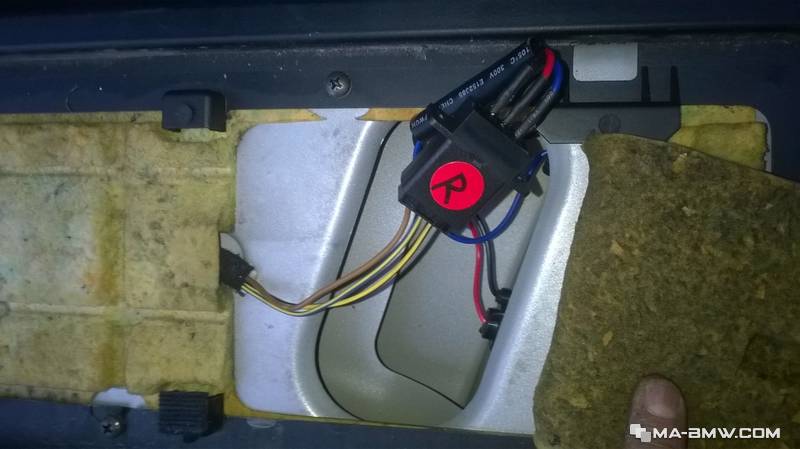

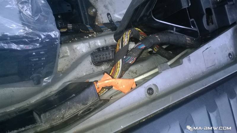

Ensuite j'ai cherchés les fils de la lumière de marche arrière pour y raccorder l'alimentation de la caméra (voyez la beauté du raccord au scoth orange)
Repère des fils (pour moi le bleu et jaune, et un marron)
Petit test avec l'autoradio de remplacement

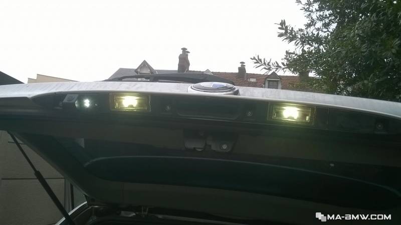

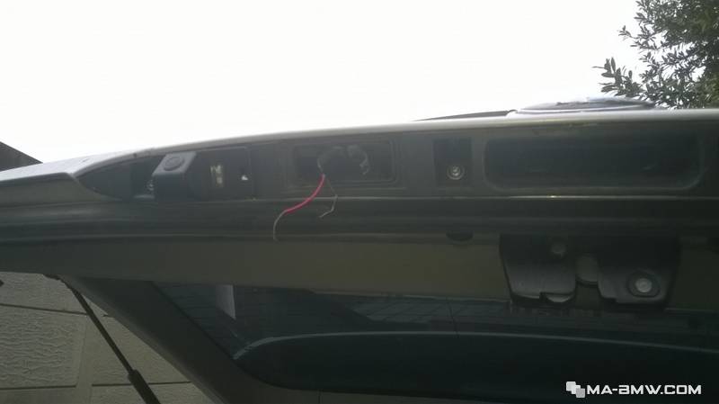

Puis installation définitive de la caméra, collée a la néoprène dans un emplacement retaillé dans la baguette de hayon, ainsi qu'un petit perçage pour amener les fils de la led a la lumière d'origine.
Puis branchement
Et le tour est joué.
