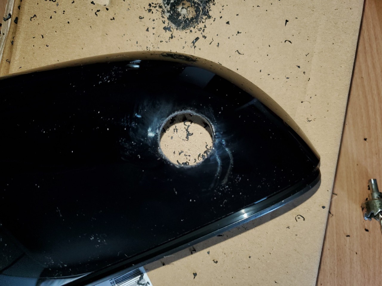

Installation des caméras de rétro.

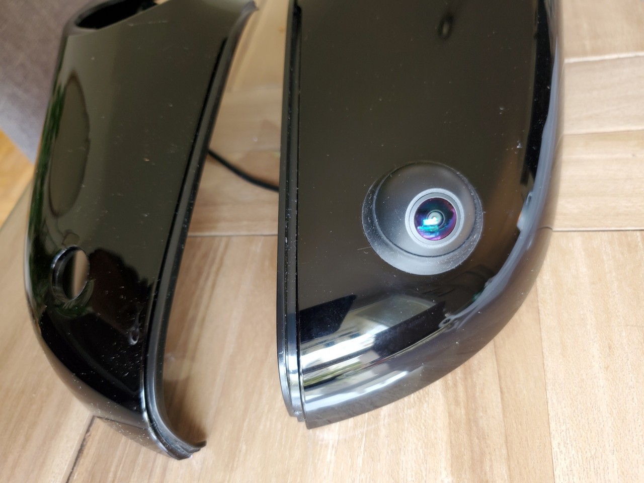

Les coques sont des pièces d'origine BMW, percée pour accueillir les caméra de l'option sourround view. Cependant, l'emplacement de la caméra n'est pas adapté au diamètre de celles de mon kit, j'ai donc repercé.

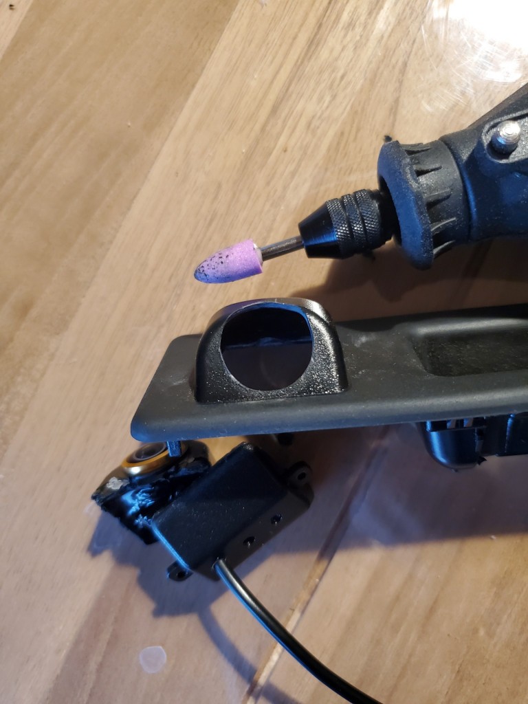

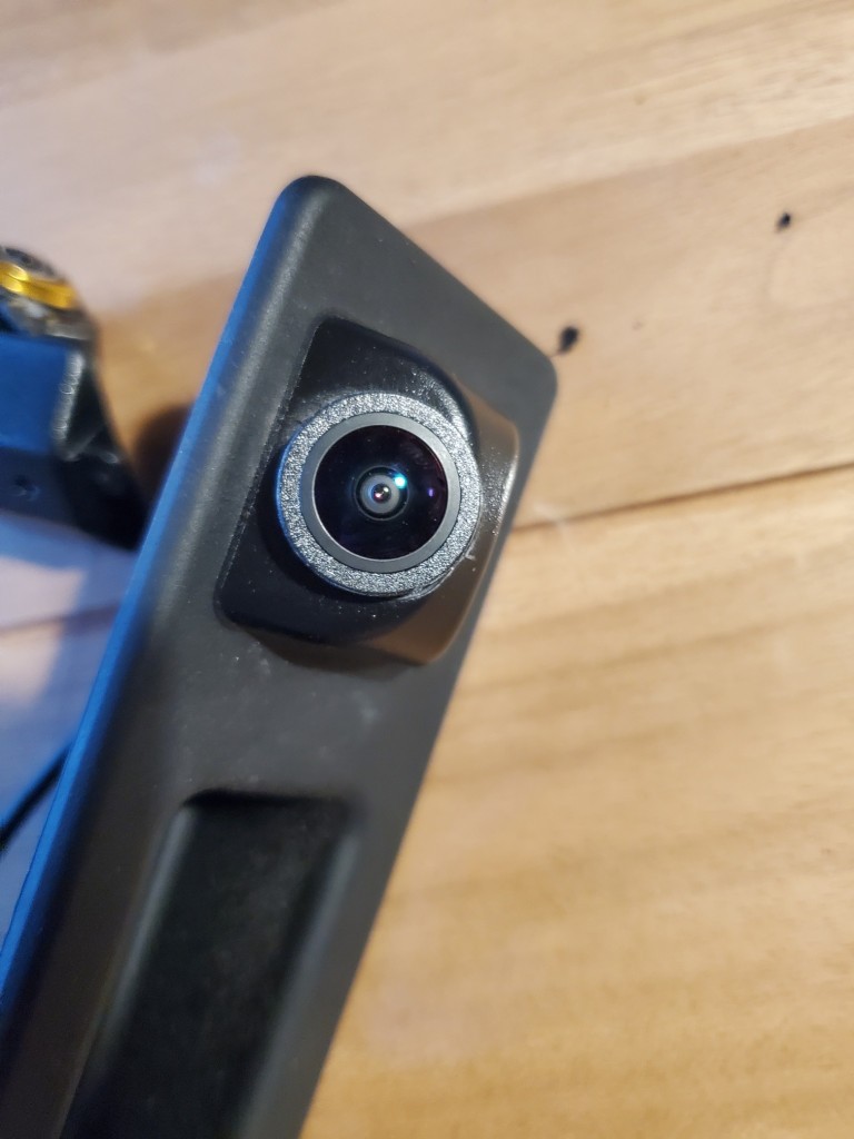

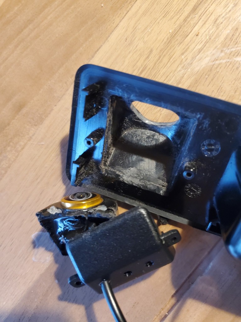

Montage de la caméra arrière sur la poignée.
La poignée de coffre vient d'aliexpress, mais la caméra fournie n'est pas adaptée à mon kit. Je l'ai donc démontée, j'ai "réalésé" l'emplacement et inséré la caméra du kit.

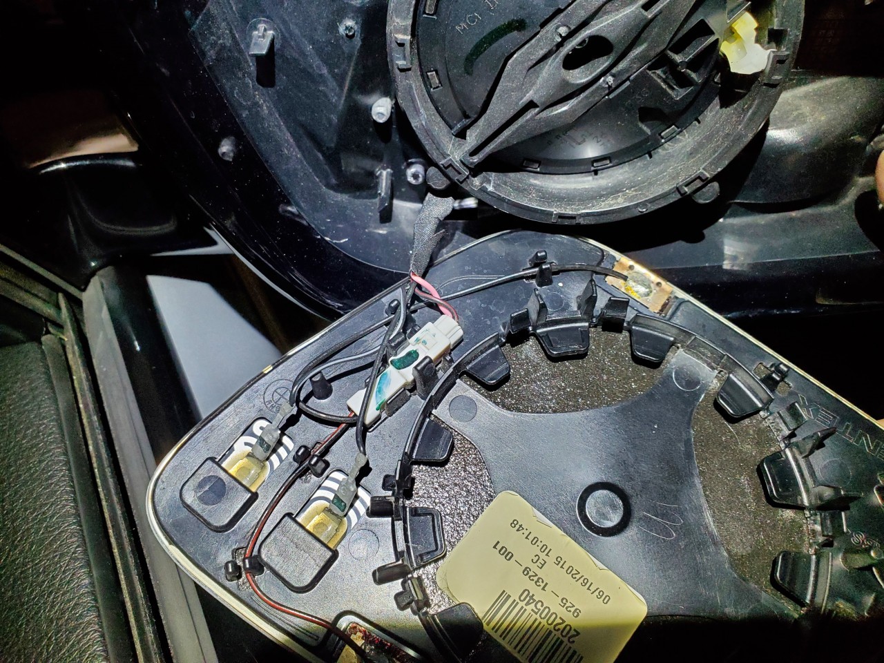

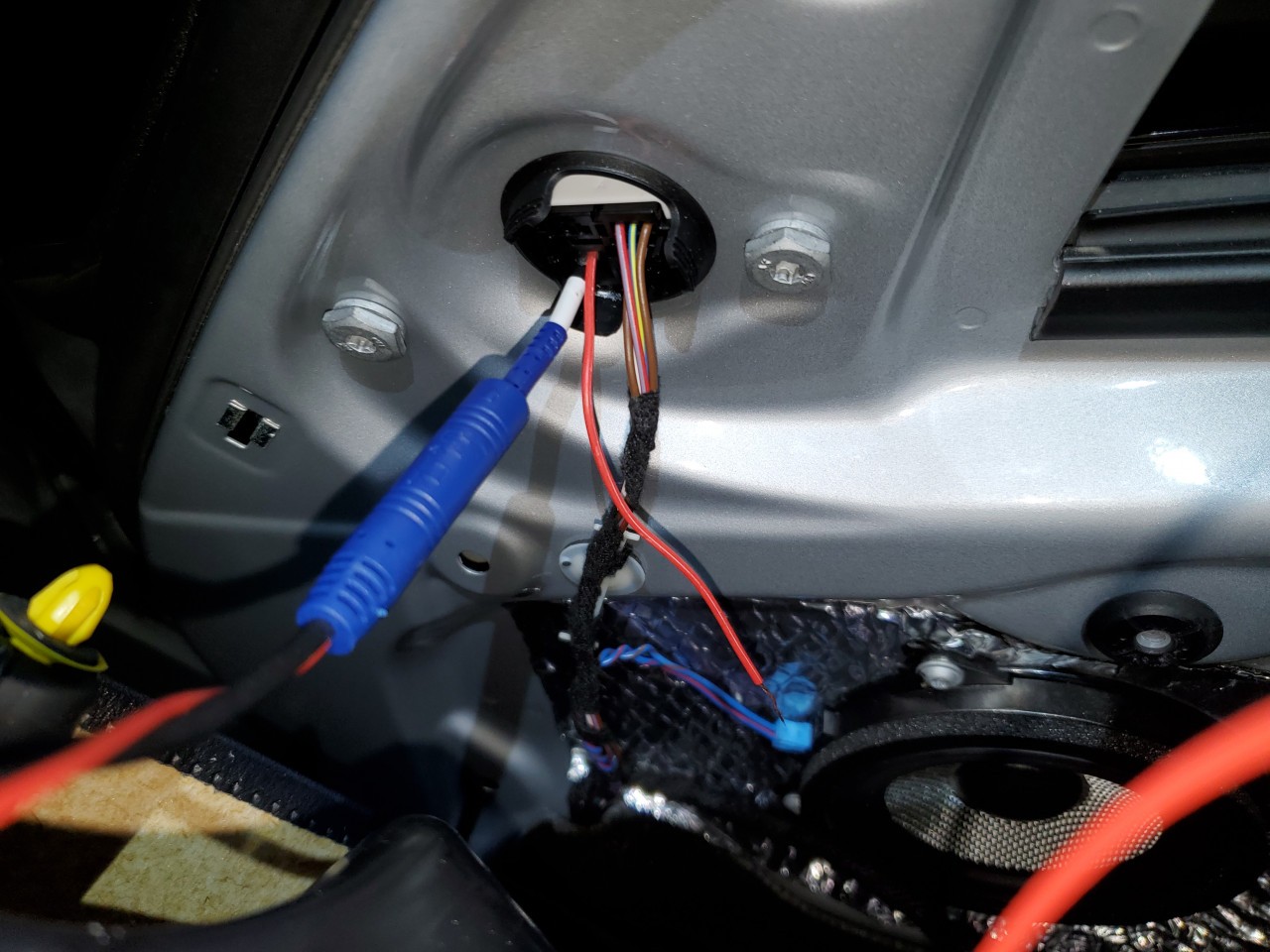

Là je viens de démonter mon rétro passager, je me suis bien pris la tête pour prendre le signal "clignotant" dans les répétiteurs des rétros, sans modifier le câblage d'origine.
(En effet, le kit est conçu de telle manière que si tu mets le clignotant d'un côté, l'affichage bascule sur le côté correspondant. Après avoir basculé dans le mode "utilise le système" bien sûr : ça ne commute pas ton affichage iDrive tout seul quand tu mets ton clignotant en conduisant)

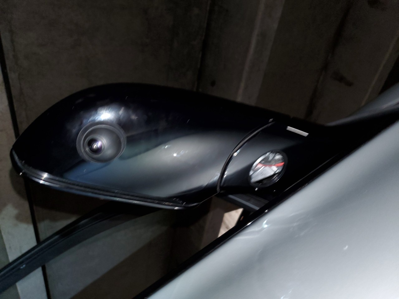

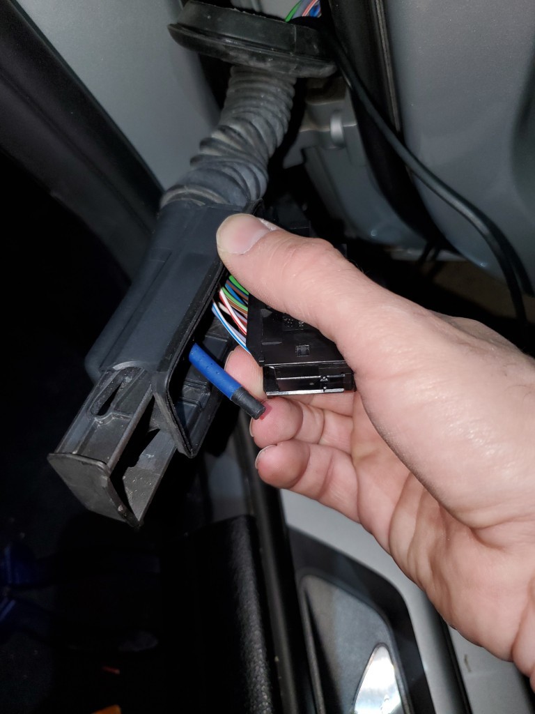

Ce soir j'ai bien galeré dans mon parking sous-sol sombre pour router les câbles dans la portière, après avoir monté la nouvelle coque de rétro équipée de la caméra.
Il faut maintenant que j'arrive à passer tout ça dans le "firewall" de la portière vers l'habitacle (le petit caoutchouc en accordéon dans le bas de la portière)
Je suis pas rendu mais je ferai un tuto décourageant quand j'aurai fini :lol!:

Re: Une nouvelle F30 340i M-sport ici
Message par 300&quelques »
Une de faite !

Et moi épuisé :lol!:
Encore quelques détails à régler mais c'est pas trop mal :flower:
Je pense avoir fait toutes les erreurs possibles, maintenant je suis au top pour le refaire :pirat:

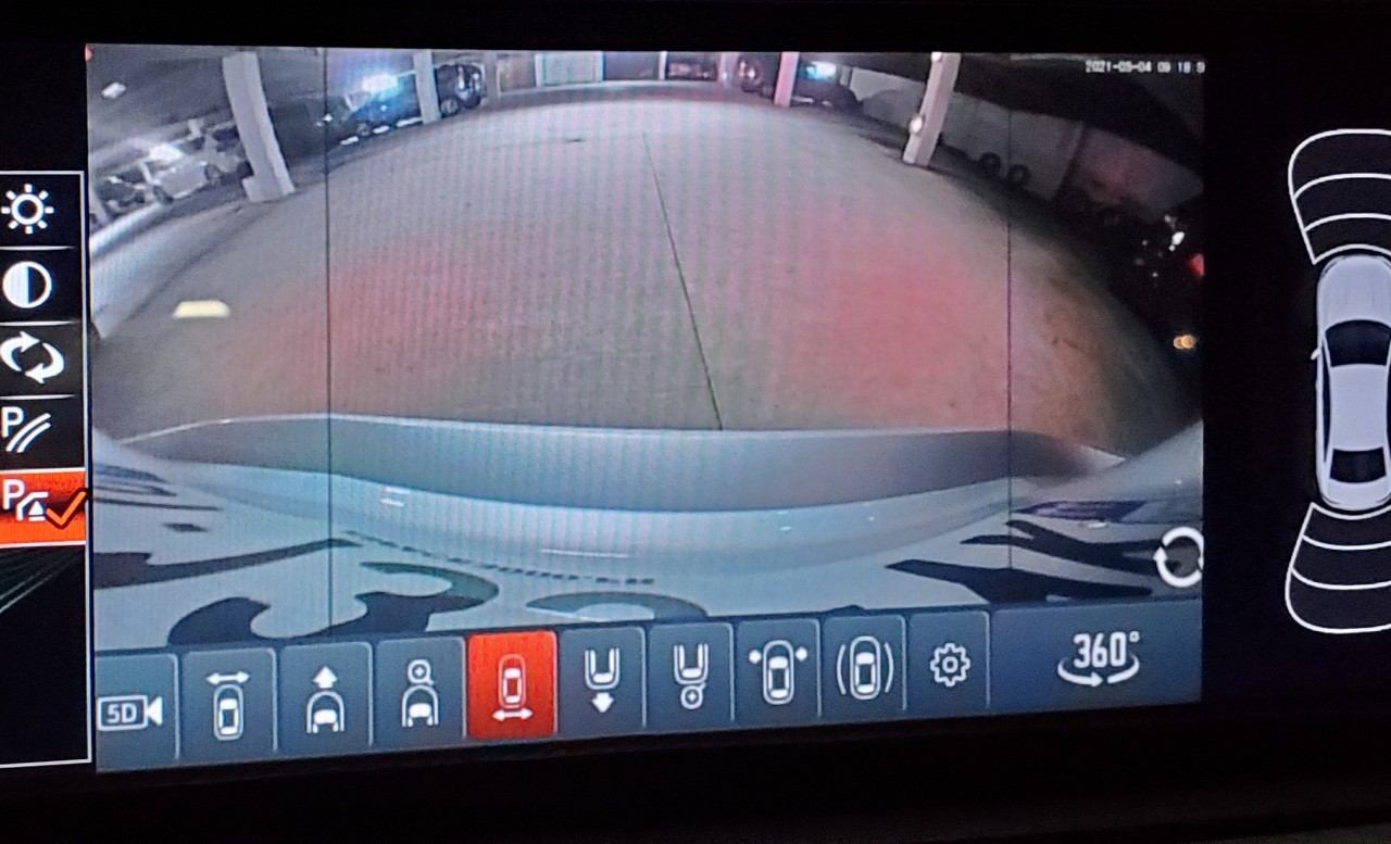

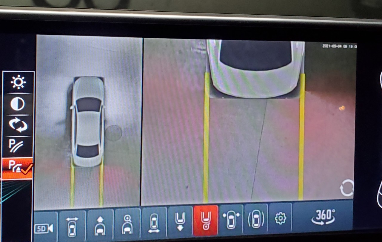

Quelques photos du résultats, prises rapidement et dans des conditions d'éclairage vraiment pas idéales.

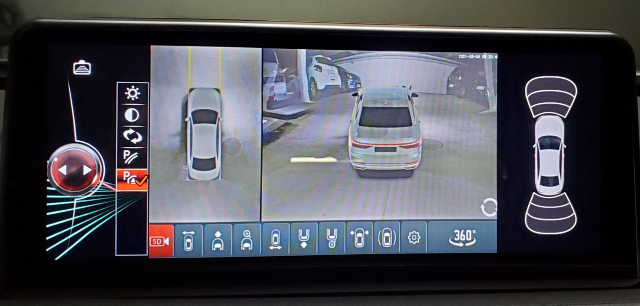

D'abord les vues classiques avant/ arrière (avec option affichages panoramique ou incrustation du mode "bird view" dans les 2 cas) :

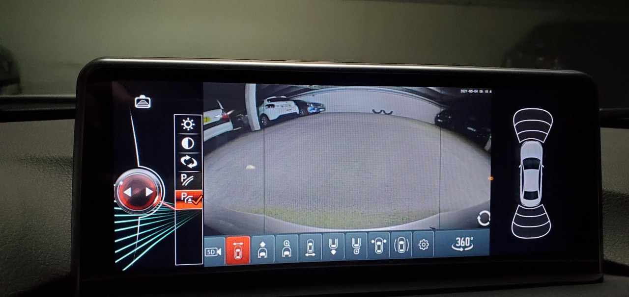

Mon cas d'usage initial était la vue latérale, et de ce point de vue le contrat est parfaitement rempli. Qui plus est, ces vues latérales sont automatiquement affichées par l'utilisation de clignotant (resp. droit et gauche) et des warning (2 côté en même temps) :
On a également diverses vues "bird view" (avant/arrière/lattérales) assez bluffantes de rendu !

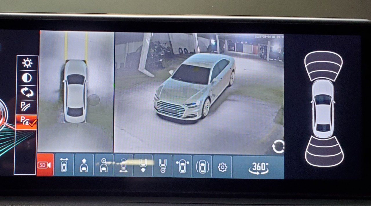

Ensuite on passe au rendu 3D, qui n'est pas encore parfait au niveau de la jonction des 4 caméras (= pas vraiment "seamless"), il faudra que je refasse la calibration que j'ai faite de manière trop approximative. Il est évidemment possible de faire tourner la "caméra virtuelle" qui regarde la voiture à 360 degré !
Petit bonus qui peut être appréciable, le système enregistre en boucle les images des 4 caméras quand la voiture roule (=dashcam). Et il existe un mode "surveillance", que je n'ai pas activé. Non, le vrai problème, c'est cette espèce d'Audi générique en lieu et place de ma F30. Ca, c'est pour le moment la limitation la plus diffcile à supporter :lol!:
