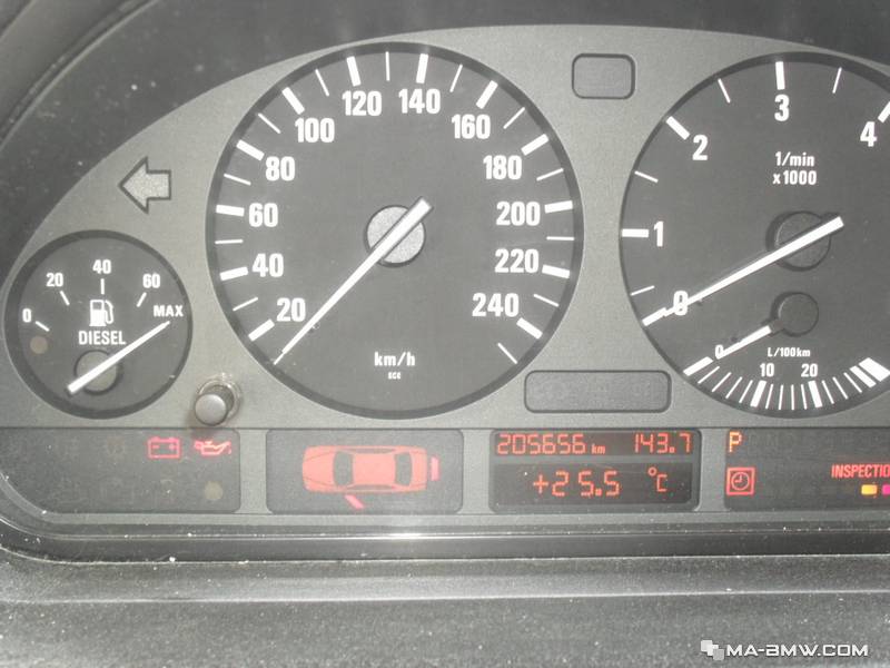

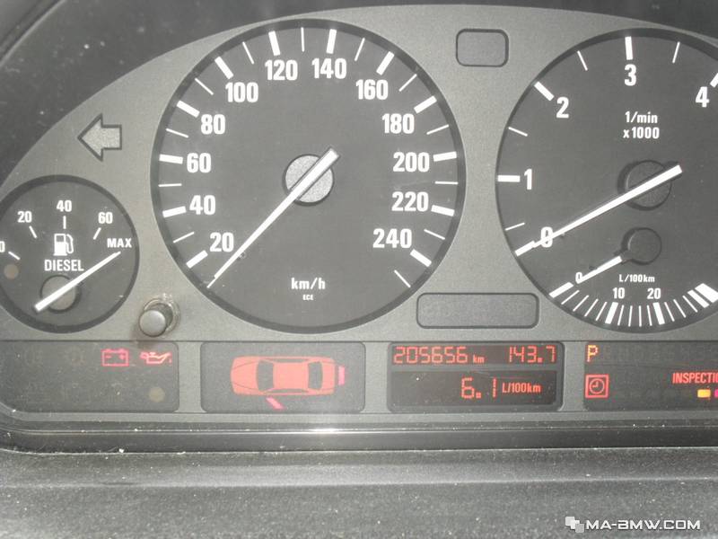

Petit test hier en allant au Luxembourg & en faisant le plein là-haut,voici l'état du plein après avoir fait presque 150km (nationales,patelins & quelques dépassements :vroum: )
:Top: & :cheers: pour la conso :!:
