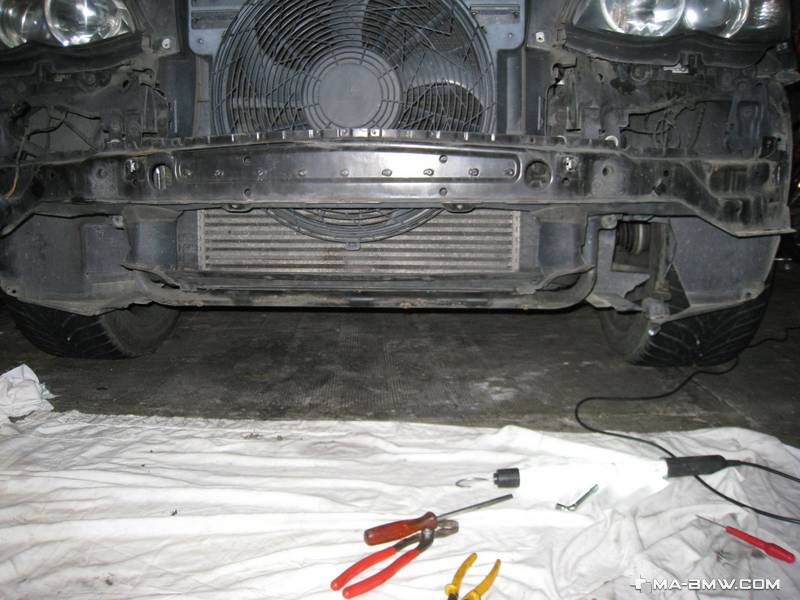

As-tu vérifier et/ou nettoyé
l'intercooler ?
et
le "reniflard" ?
Le niveau d'huile ne dépasse pas le maxi ?

Intercooler :scratch: :scratch: :scratch: kesako ???

L'intercooler c'est le radiateur air/air qui assure le refroidissement de l'air chaud envoyé par le turbo afin qu'il arrive 'frais' à l'admission. Lorsque qu'il y a une fuite d'huile au niveau du turbo l'air est pollué et tu injectes de l'huile dans tes cylindres. Cette huile se consume et provoque de la fumée à l'échappement :study: .

Tu pourrais me dire où se situe l'intercooler ?

l'intercooler sur ton X5 est devant au milieu, c'est le "radiateur" le plus bas celui auquel va le tube qui sort du turbo coté droit du X5 et duquel part le tube qui va à la vanne EGR du coté gauche du X5
http://www.realoem.com/bmw/fr/showparts ... Id=17_0297
il faut bien le nettoyer car il peut contenir beaucoup d'huile et des débris pas très sympas après une casse de turbo vu que c'est lui qui est entre le turbo et l'entrée définitive de l'air dans ton moteur !!! si toon turbo est parti en miettes elles sont toutes coincées dans l'intercooler avec l'huile qui a pu sortit du turbo HS s'il a fuit

Comment on nettoie cette pièce ?
Chiffon ? Eau ? Produit spécifique ?

c'est surtout l'intérieur qu'il faut nettoyer donc boucher au mieux les 2 sorties tubulaires après y avoir introduit un solvant quelconque puis l'agiter pour bien diluer l'huile, bien brasser et faire circuler le solvant dans les conduits de l'intercooler, tout vider et un bon coup de nettoyeur haute pression ou eau chaude pour finir et bien laisser sécher en position verticale ... un coup d'air comprimé permet d'accélérer le séchage
