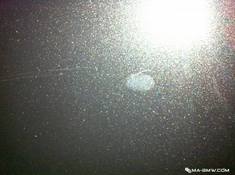

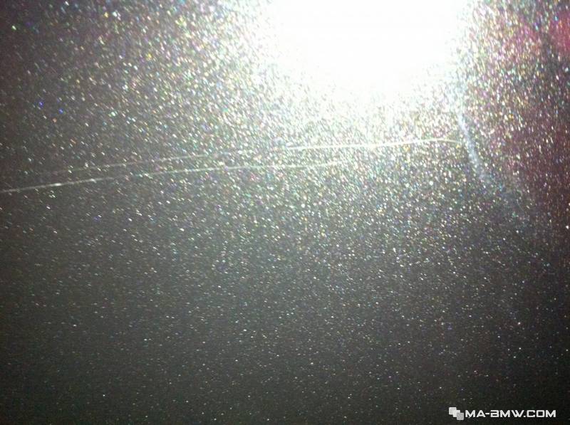

voici des photos faites à la Passion77 en intérieure à la lampe, on voit mieux les défauts
les restes de la rayure
la fameuse tache

ne touche plus à cette tache surtout , tu as été comme tu l'a dis un peu trop loin en ponçant et il ne te reste plus qu'une très fine couche de vernis à cette endroit , l'ajout de base n'y fera rien donc vu sa visibilité en plein jour il vaut mieux ne pas aller plus loin.

et si je rajoute du vernis ? ensuite en le polissant bien ça reviendra pas ?

c'est pas une bonne idée tu peux me croire, l'appliquer ne va pas être un problème mais le ponçage c'est autre chose, il ne s'agit pas d'une rayure qu'il faut combler mais une surface plane , il faut toujours imaginer le pir, dans ce cas se serait que tu fasse la même chose à coté ce qui serait catastrophique ;) sur photo mis à part sous spot cela ne se voit pas, c'est sur tu sais que c'est là donc je comprends que cela te dérange mais dans certains cas il faut jouer la sécurité :Top:

ok, je vais suivre tes conseils

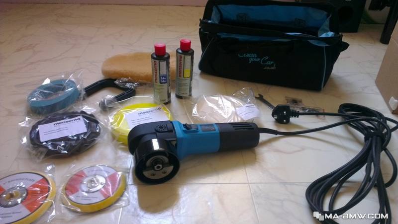

moi j'ai acheté ça pour virer les microrayures de ma e60, j'ai hâte de la tester. :face:

une valeur sur Xdriver :Top: :D , je travaillais encore tout à l'heure avec cette machine et le polish menzerna sur une anglaise, c'est le top pour une orbitale , tu ne vas pas être déçu du résultat et on veut des :pictures: :D

Est ce que c'est le genre de matériel que tu me recommanderais pour commencer, pour récupérer les petits défauts et appliquer les lustrants ?

exactement c'est la das 6 pro , elle est capable d'effectuer les même corrections que les rotatives mais beaucoup moins rapidement, le principal étant de pouvoir réaliser cette opération en toute sécurité pour commencer elle est parfaite.en ce qui me concerne je m'en sert sur les brillant direct ( peinture et vernis mélangés ) , pour effectuer la finition afin de ne laisser aucunes traces ( hologrammes ) ou dans certains cas quand mes bras me demande du repos pour appliquer les lustrant :)

Petite question technique, sur cleanyourcar ils proposent plusieurs kit avec la DAS6 pro (alors que sur shinearama ils ne vendent que la machine seule), nous connaissons tous ta préférence pour les polishs Menzerna cependant si j'ai bien lu, le vernis sur mon scenic est un "moyen", lequel(s) me recommande tu ?
Et en ce qui concerne les pads Hex logic (également tes préférés) , quel choix également 4', 5', 6.5', de plus les couleurs c'est bien jolie en fonction de leur abrasivité mais par est ce que ce choix sera le bon (orange, gris, bleu, noir et rose).

la première chose est de contrôler qu'aucun élément n'a été modifié même pour une première main , les accident sont fréquent en concession, je parle de petite rayures ou autres frottements qui dans ce cas demandent une petite intervention peinture, vernis différent combinaison différente. concernant la dureté ou non du vernis du scenic je ne peux te renseigner, il doit être moyen pour certains tendre pour d'autre cela dépend encore une fois du matériel et produits avec lesquels on travail, les préparateurs s'accordent à dire que le tableau des vernis par marque est une erreur et je suis d'accord là dessus, quelques bons exemples comme audi porsche wolkvagen qui sont classés parmi les plus dure sont aujourd'hui les plus " facile " d'un point de vue technique à travailler, bref j'arrête car j'ai très vite fait de m'étaler :D
ce kit est bien: http://www.cleanyourcar.co.uk/polishing ... d_675.html pour les pads je suis pas fan mais tu peux prendre à coté 3 hexlogic le orange le blanc et le vert, le noir en plus pour le lustrant si tu veux le tout en 5' mais cela reste mon choix un 6' ne passe pas partout en plus tu en as déjà dans le kit :Top: .
