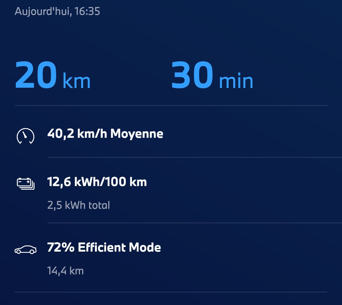

Re: Consommation et autonomie BMW iX1
Message par noer24r »
Mes premiers test de conduite en mode efficient et mode B.
Je suis plutôt satisfait de la consommation du véhicule Edrive20
12,6Kw au cent par des températures proches de10 degrés sur ce parcours mixant voie rapide ( a 90) un peu de bouchon et de la ville moyenne.
Satisfait également de constater que la pompe à chaleur consomme peu en rythme de croisière ( moins de 1 kw pour maintenir 19 degrés).
Message par Smoky »
Ah oui quand même c’est vraiment faible comme conso 😲

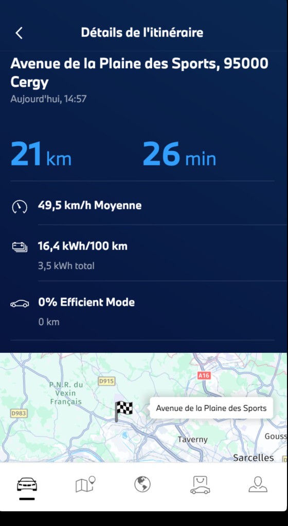

Le même parcours aller, véhicule froids et batterie froide (10 degrés environ) même route mais bretelle de sortie impliquant 1 km en plus.
Même style de conduite en mode normal mais pas de bouchon à l’aller donc une moyenne un peu plus importante.
La différence de consommation est liée à la préparation du véhicule batterie et habitacle.
On voit bien la consommation qui explose au démarrage et demande un peu de temps pour descendre puis se stabiliser.
On a 4 kw de plus environ.
C’est intéressant.

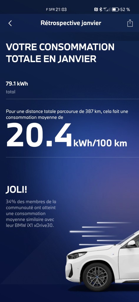

Message par Rey »
Voilà mon bilan de janvier... Avec des températures très froides et des petits trajets urbains

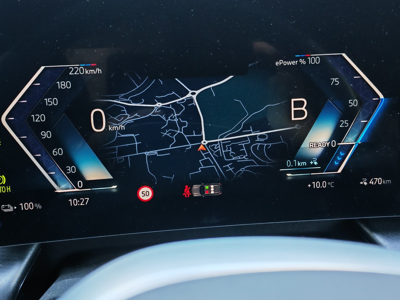

Message par Rey »
Et bonne surprise ce matin après recharge à domicile :top:
470 km avec 100%

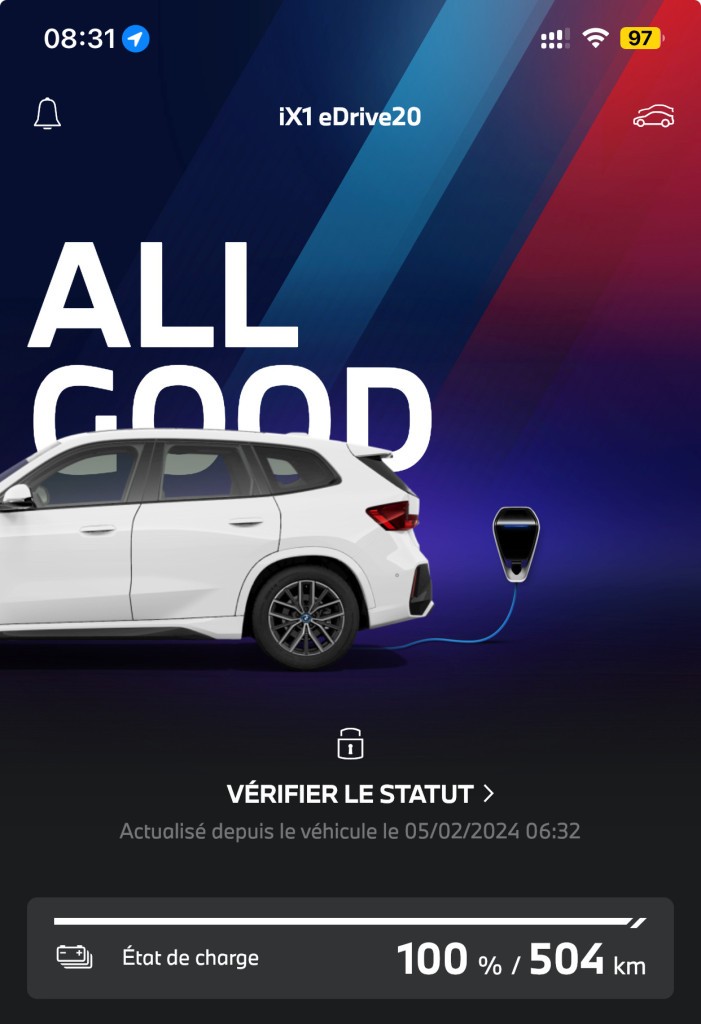

Message par xavierc_11 »
:chut: et ce chiffre là, vous en pensez quoi ? :clin:

Tout d'abord l'autonomie annoncée après la recharge n'est qu'une estimation basée sur les consommations des trajets précédents, cela ne veut donc pas dire qu'on fera autant de kilomètres.
Ensuite, je pense donc que tu as roulé comme un papy avant :marrant: :clin: :langue:
Message par Zuzu »
j'imagine qu'au delà d'une conduite sobre, que c'est aussi lié à la température moyenne qui est plutôt douce en ce moment (moi aussi je repris significativement de l'autonomie ces derniers jours :clin: ), mais le froid semble revenir.....
