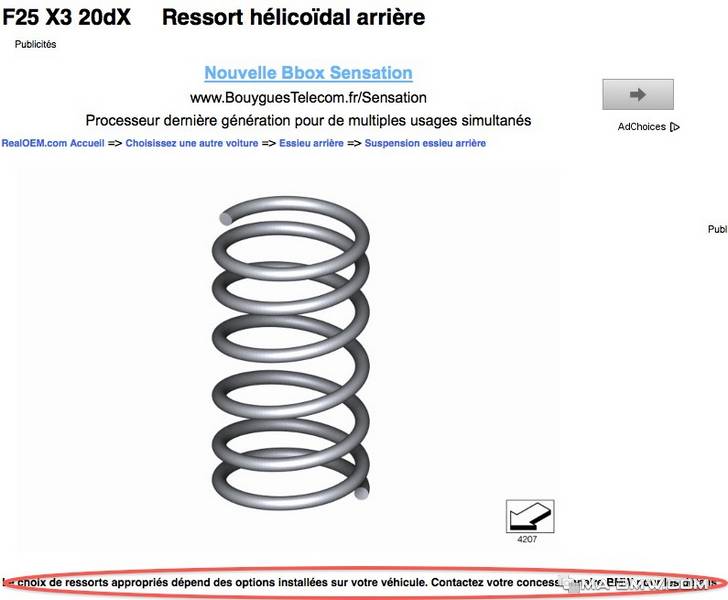

je ne sais pas trop pour le reglages spécifiques avec ou sans RF
Mais voici ce qu'on trouve sur le site real OEM en ce qui concerne les ressorts de suspension arrière :

Ça doit concerner les options suspension pilotée, qui en fait ne peut piloter que la loi de fonctionnement de l amortisseur, il est donc possible que le ressort soit specifique a cette option .
Messages : 14568
Re: crevaison avec Run flat
Non, je ne pense pas car il y a des liens spécifiques en fonction du type de suspension (normal, sport ou pilotée).
En cas d'attelage, par ex, il y a des ressorts spécifiques. Mais peut etre aussi selon la monte pneumatique d'origine ?

J ai pris l option attelage, tu veux dire donc que les ressorts ar ne sont pas les meme ?
Ca veut dire que sans remorque, le comportement de mon x3 n est pas le meme que celui sans attelage ?
Bizarre car on roule 99% sans remorque !
Et surtout qu'on n est cencė charger que de 50 kg la boule, et les oscillations produites pas la remorque, devraient a mon avis etre filtrėe par les amortisseurs plus que les ressorts ?
Messages : 14568
Tout à fait, les ressort sont tarés plus durs (sauf si on a la suspension pneumatique, je ne sais pas si c'est dispo sur le X3)
J'avais fait installer après coup un attelage d'origine sur une 530 d en 2000, et en plus de l'attelage, on m'avait changer mes ressorts arrières. Et sur mes modèles suivant, avec l'attelage d'origine j'ai toujours eu droit à ces ressorts renforcés. Ce qui rend l'arrière un peu plus sautillant.
En même temps que le ressorts, on a droit aussi à un refroidissement renforcé. ;)
Messages : 14568
Quant au poids maxi de la boule, il me semble que c'est entre 75 et 100 kg, je ne sais plus, mais c'est écrit dessus...
Comme ces 75 (ou 100) kg sont très en arrière de l'essieu, ils ont un très important effet de couple, bien plus que 100 kg posés directement dans le coffre sur l'essieu. Et c'est pour limiter l'affaissement de l'arrière, que BMW installe ces ressorts renforcées.
