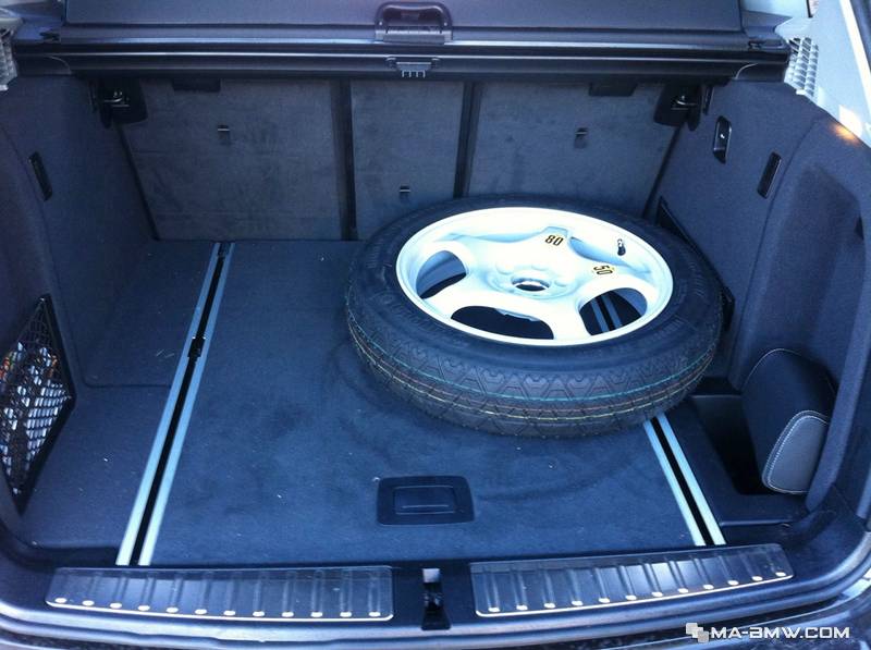

Seb@stien a écrit :
Si si il y a une roue de secours dans mon coffre ... :D :D :D
Seb@stien
Salut, tu la trouvé ou ta roue de secours ?
J'en cherche une pour mon X6 mais impossible à trouver ... :roll:
