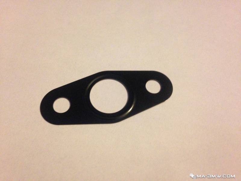

J'ai décidé de l'emmener à mon CC habituel pour cette histoire de moteur qui broute.
Résultat : durite de dépression déchiré et capteur de pression h.s.
Pièces n°1 et 9.
De plus, ils m'annoncent avoir remarqué une fuite d'huile et m'expliquent que j'aurais oublié de remettre
un joint au moment où je remontais le turbo. J'ai un doute mais je décide quand même de vérifier.
Je démonte les roues, retire la plaque de protection, je démarre la voiture,
Et là, le drame. Je remarque de l'huile qui suinte au niveau de la pièce n°10 près de l'écrou.
Et que je n'ai pas replacé le joint (pièce n°11)
J'essaie de trouver une solution mais malheureusement, je n'ai pas le choix.
Je dois TOUT REDÉMONTER. À cause d'un simple joint.
Bref, je m'y attèle et le démontage se fait en moins de 2 heures. 8)
Et effectivement, pas de joint. Je ne sais pas comment j'ai pu oublié mais j'y ai remédié.
Je n'ai pas tout remonté, j'attends le capteur de pression qui doit arriver Jeudi ou Vendredi.

Après avoir changé la durite de dépression, le capteur de pression et réinstallé le joint manquant,
La voiture a retrouvé toute sa puissance. :Top:
