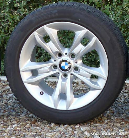

Bon j'ai trouvé des jantes équipée en pneus hiver pour ma belle. :D Ce sont des pirelli Sottozero 2 winter (j'ai jamais essayé, je verrai ce que ça vaut), et les jantes sont en bon état, juste une qui a un peu frottée, mais c'est léger. Merci le bon coin, 4jantes équipées pour pas cher :Top:
Elle proviennent d'un X1 xdrive, les pneus sont en très bon état. Il reste 6,8mm sur le train arrière et 7,2 sur le train avant.

Tiens, je ne savais pas que le X1 et la série 3 partageaient les mêmes jantes... :study: :coucou:

Au catalogue non ! :study: ensuite au niveau du déport et de la circonférence (avec les pneus qui sont dessus ) est ce homologué ?
Tu es chaussé comment ?
Je les trouve plutôt sympa c'est jantes ,j'ai hâte de les voir monter sur ta F30 :coucou:

Le déport est identique. J'avais trouvé un lien sur le forum qui indiquait les compatibilités entre les différents modèles.
Là elle sont en 225/50/17 94H. Pile poil les dimensions de la monte d'hiver que m'a donné le CC.
Donc je suis homologué ;)
Je vais les faire monter par le CC car il me prend les jantes été en gardiennage.

A priori, pas de problème pour monter ces jantes de X1 (style 319) sur ta F30.
Mêmes dimensions (7.5*17"), même alésage (72.5), même entraxe et même diamètre de vis (12*1.50) et seulement 3 mm de déport en moins (34 au lieu de 37.
Et même taille de pneus.
Merci Captain, C est grâce à un de tes lien que j ai eu l info de la compatibilité :Merci:

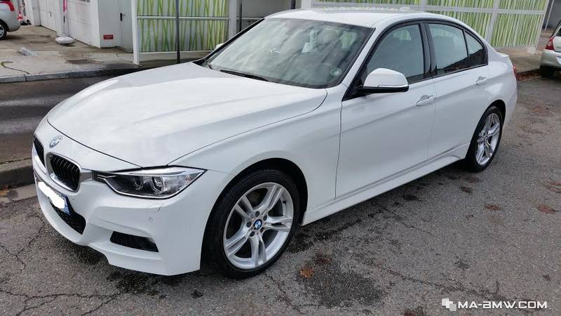

bon j'ai lavé la belle cet après midi car on ne voyait plus le blanc à cause des routes pleines de terre :evil:
Elle est vraiment belle ma titine .....................en blanc :heart:
Je sais que ce sera bon à recommencer la semaine prochaine mais c'est pas grave, elle le vaut bien 8)
Sinon vu les chaleurs du moment, je vais attendre un peu pour monter les jantes hiver :)

:Top: :Top: :Top:

Elle est belle comme ça, durant surtout avec des vitres
