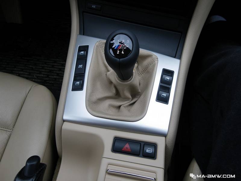

Bon, ben c'est parti pour un démontage en règle de la console centrale. J'en profite pour changer les inserts en bois de myrte pour des inserts en plastique peint "titansilber". J'aurais aimé mettre des inserts alu véritable ou alu cube, mais les prix (presque 800 € le kit) sont délirants !.
J'ai commencé par une petite vidéo pour débuter le démontage, le temps de la mettre sur YouTube et je la poste !

Après démontage de l'insert de console centrale, on s'attaque à la console proprement dite.
On commence par retirer le vide poche, il est clipsé sur son pourtour et deux ergots vers l'arrière. On la déboite en tirant l'avant vers le haut, puis on ramène.
Hop, c'est démonté !
Il faut défaire l'habillage de frein à main. On tire sur la partie avant, il se déboite et on dégage les deux ergots arrières.
On passe ensuite sur la banquette arrière pour continuer les démontage.
On peut voir le cendrier à volet coulissant.
On ouvre le colet à fond et on appuie dessus pour sortir le cendrier
Une fois le cendrier retiré, on aperçoit deux vis philips (cruciformes) en plastique au fond. Il faut les retirer. Pour cela on devisse de quelques tours puis on tire dessus.
C'est en fait une sorte de rivet avec une vis pour écarter les ailettes.
Messages : 8941
Voiture : Xantia
Re: 12 6 52 142 98² 46 : 328i berline E46 de City
On retire la partie libérée par les "rivets"
Attention au connecteur d'éclairage du cendrier. Surtout que le fil est horriblement court :Nul: ça mettra du piment pour le remettre au remontage
Maintenant, il reste juste une partie à retirer, elle forme des sortes "d'oreilles" qui viennent couvrir le mécanisme de basculement de l'accoudoir central
On retire les deux vraies vis (métalliques cette fois), embout PH aussi
On déboîte avec précaution pour ne rien casser, en écartant légèrement les deux "oreilles". Il vaut mieux redresser l'accoudoir.
On repasse devant et on va défaire les interrupteurs warning+verrouillage des portes. Ils se démontent par le dessus !
Messages : 8941
Voiture : Xantia
Maintenant la console n'est plus fixée. Il faut passer gentiment le fourreau du levier de vitesse au travers de l'ouverture de la console, puis en jouant avec l'accoudoir, on passe la console tranquillement par le haut. On la penche un peu, l'arrière plus haut que l'avant et on la sort définitivement.
Voici ce que cela donne. On en profite pour nettoyer un peu. (admirez quand même l'état neuf de la moquette en dessous)
Et on refait tout le job en sens inverse, en prenant un maximum de précautions pour ne pas abîmer les fameuse peinture soft touch... ce serait dommage :clown:
Ne pas oublier de faire passer les fils et de rebrancher les connecteurs.
Elle a plus de gueule non ? :twisted:
On pose le nouveau vide poche, et on fait mumuse avec le volet
Messages : 8941
Voiture : Xantia
On termine en posant l'insert Titan de console centrale
On pense à clipser les blocs interrupteurs de vitres électriques
Et on place l'insert, on enclenche les deux ergots en avant vers le cendrier et on remet les deux vis en arrière du levier de vitesse, qui permettent aussi de verrouiller toute le console centrale,

Avant
Après

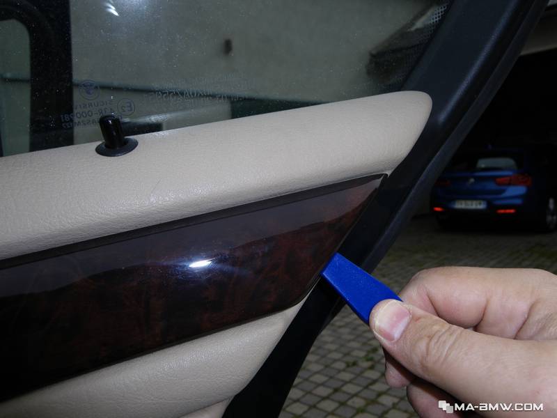

Le reste des inserts
On fait appui avec des instruments adaptés en plastiques pour ne rien casser.

Suite et fin du changement des inserts.
J'ai rencontré deux petites difficultés :
1) les picots des nouveaux inserts ont un diamètre très légèrement supérieur à celui des inserts en bois. (d'où le pied à coulisse sur certaines photos pour les plus observateurs ;) ). Donc, impossible de les enfoncer dans les supports plastiques blancs du tableau de bord. Grrr. Problème résolu en formant deux méplats sur chaque picot avec un cutter. Long et galère (surtout quand on a mal aux mains... private joke :silent: )
2) les inserts en plastique sont beaucoup moins rigides que ceux en bois, du coup il est moins aisé de les mettre parfaitement en place, toujours un petit décalage. J'ai dû m'y reprendre à de nombreuses reprises pour tout bien ajuster.
Et voilà ! Prochaine étape, démontage du siège passager pour décaper toute la moquette du côté droit de la voiture (le côté gauche est déjà terminé). Puis j'attaque le wetsanding de quelques défauts de peinture, avant une remise en état du mieux que je pourrai de toute la carrosserie... mais ça ce sera dans quelques semaines :coucou:
