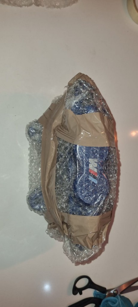

Levons encore un peu le voile...
(il est à moitié déchiré de toutes façons :lol!: )
Messages : 10157
Re: Une nouvelle F30 340i M-sport ici
Peindre tes vieux étriers en bleu puis les emballer pour faire la photo tu es vraiment très fort 💪 :lol!:

tu rigoles, mais les étriers avant gris de ma voiture sont les mêmes que ces bleus, à ceci près qu'ils ont des points d'ancrage adaptés à des disques de 340.
autrement dit, ton hypothèse est plausible

Oui, 370 à l'avant et 345 à l'arrière (contre 340/330 et étrier mono piston à l'arrière d'origine)
Les étriers MSport et MPerf sont effectivement identiques, à la couleur près.
La subtilité réside dans le fait que le MPerf est un équipement de seconde monte, contrairement au MSport qui n'est dispo qu'à la commande.
De plus, les disques du kit MPerf sont rainurés percés, contrairement aux MSport.
Pour le prix, je table sur une enveloppe totale autour de 1600€ avec les disques, les durites avia, accessoires etc.

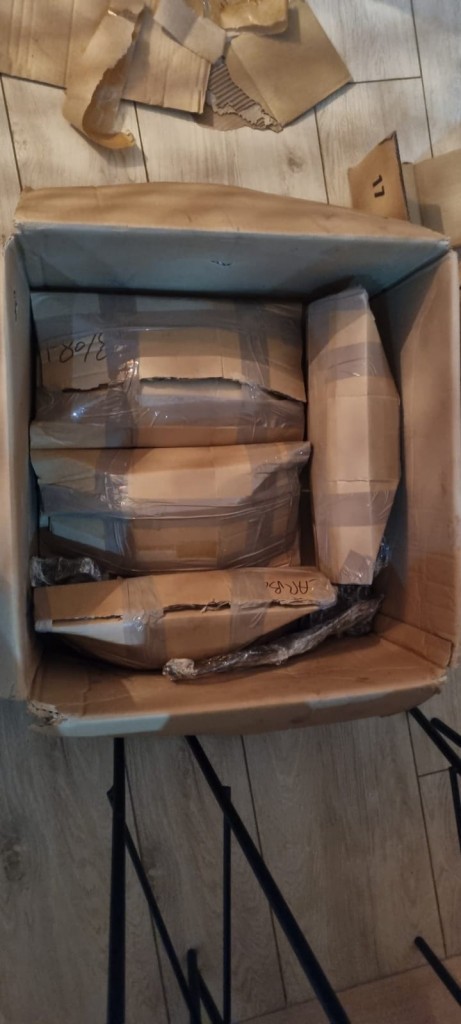

Cette phase du projet où les pièces et outils convergent d'un peu partout vers la cible :flower:

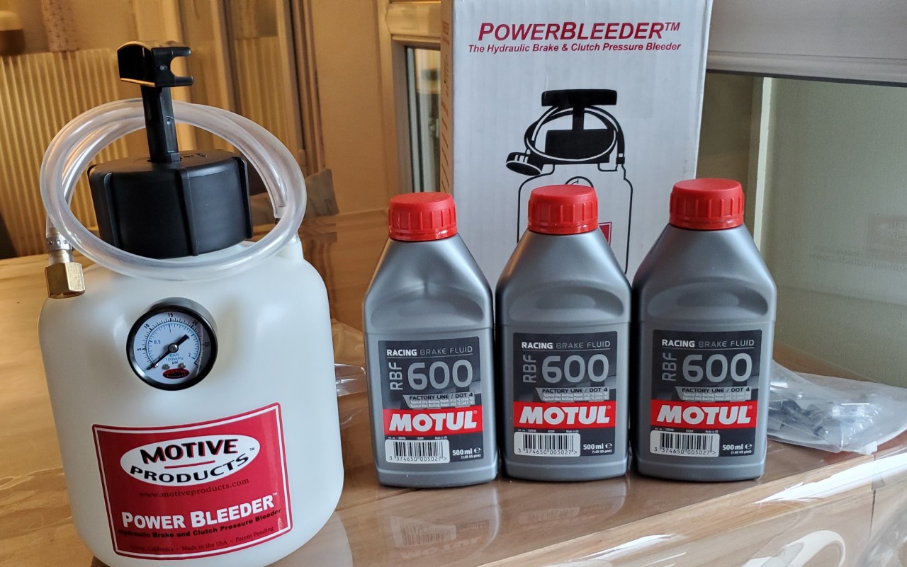

Oui j'ai vu qu'il est hors de prix sur mamazone.. De même que le bleeder d'ailleurs. Du coup j'ai tout pris chez gt2i (je ne connaissais pas ce site, RAS à la commande et livraison rapide) pour moins de 100€ l'ensemble (3 bidons, le bleeder et FDP)
Le kit de frein que j'ai acheté d'occaz vient avec des durites métalliques ("aviation") de marque Goodridge et des plaquettes OEM récentes, que je ne vais donc pas les changer tout de suite. Je me laisserai sans doute tenter par des Ferodo DS2500 à l'avant lors du remplacement.
Les disques seront des OEM. Même si je ne suis pas certain qu'il y ait un gain à mettre aussi cher dans les OEM plutôt que dans de bons vieux Bosch ou Zimmermann.

Ça se bouscule au portillon aujourd'hui :Faim:

Alors là tu m'apprends des trucs. Je t'avoue que j'ai pas cherché aussi loin, j'ai lu que "tout le monde" partait sur du RBF600 en matière de liquide de frein haute performance, j'ai pas cherché plus loin. Je vais regarder ce que tu m'indiques.
C'est pas fait de toutes façons. Donc il est encore temps de changer :Top:

2 bars = 29 PSI. Ca colle plutôt bien avec les recommandations que j'avais vu passer quant à l'utilisation du Power Bleeder. :Top:
Par contre, à la relecture, il y a quelque chose que je ne comprends pas dans les valeurs de viscosités. Dans ton message précédent :
RBF 600 :
- Viscosité à -40°C (-40°F) : 1 750 mm²/s.
- Viscosité à 100°C (212°F) : 2,5 mm²/s.
DOT 4 LV :
Viscosité à -40°C (-40°F) 675 mm²/s 750 mm²/s maxi.
Viscosité à 100°C (212°F) 2.1 mm²/s 1.5 mm²/s mini.
Or, 1750 mm² (par seconde), c'est plus que 750 mm² (par seconde). Autrement dit, soit je ne comprends pas comment fonctionne cette unité, soit le RBF 600 semble plus fluide (moins visqueux) que le DOT 4 LV...
D'ailleurs, je ne comprends pas non plus comment on passe de 1750 mm² par seconde à -40°C à 2,5mm² par seconde à 100°C. Je suppose que le LDR est moins fluide (plus visqueux) à -40 qu'à +100...
Edit : manifestement, je ne comprends pas comment fonctionne l'unité de mesure de viscosité car les valeurs que tu donnes semblent correctes.
Intuitivement, je pensais que plus un liquide couvre de surface par unité de temps, plus il est fluide. Or, il semble que ce soit l'inverse. Si quelqu'un a une explication...

Je suis allé chercher la définition physique de la viscosité et en fait, la viscosité est un facteur de qui caractérise la force qui s'exerce entre 2 couche d'un liquide. On conçoit bien que plus cette force est élevée, plus la viscosité est élevée.
Mon erreur était de conjecturer la définition à partir des unités, qui ressemblent à une vitesse de couverture (unité de surface par unité de temps). Ce qui n'est pas du tout le cas :D

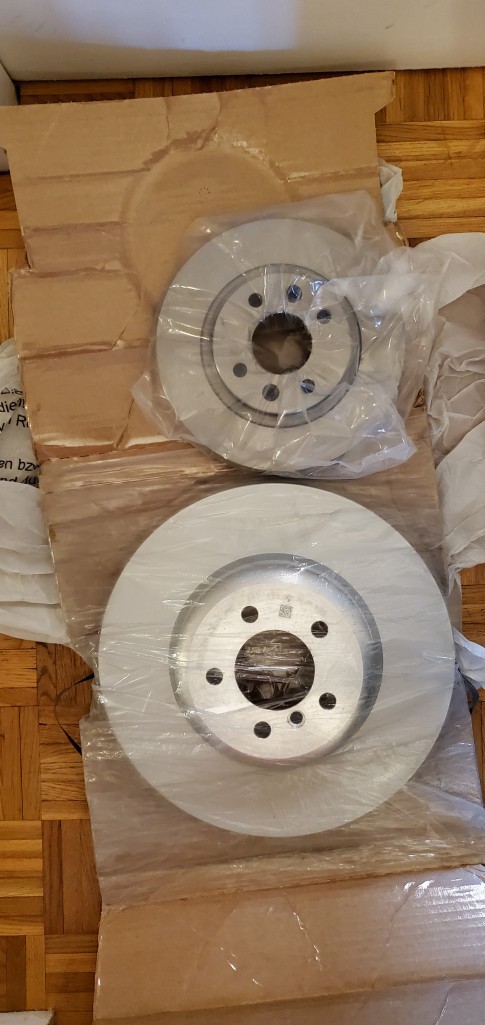

Je suis dans les freins jusqu'au cou en ce moment. Pour référence, un disque avant de clio 2 (au programme de cet après midi) à côté d'un disque avant Msport :
