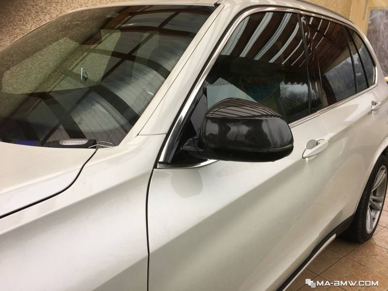

Içi les coques carbone BMW Performance,montés sur F15,celui de Ytsh.
Rendu sur photo très sympa,en réel celles ci ont un effet "glossy" des plus beau,peut être moins contrastant sur une carrosserie noire mais assez plaisant à l'œil tout en restant sobre...sublime :D

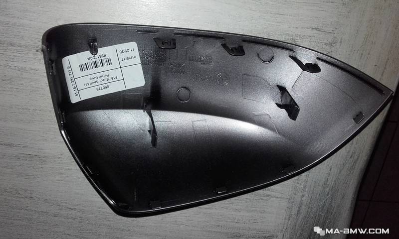

Il semblerait que les coques de rétros de nos f15 ne soient pas "vissées", ci-joint photo coque M50 que je vais monter sur ma titine.

Re: [Tuto] Démontage coque rétroviseur X5 F15
Bonjour Didier,
Je confirme, elles sont uniquement clipsées. Regarde mon tutoriel ici , X4 ou X5 ce sont les mêmes coques et rétroviseurs
viewtopic.php?f=83&t=27753
Attention aux clips ils sont super fragiles.
