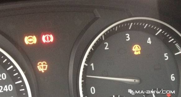

Aujourd'hui, pour installer l'attelage, j'ai du débrancher la batterie
Au démarrage, le tableau de bord indique un vilain voyant au tableau de bord, le témoin 4X4 reste allumé.
Pour résoudre le problème pas besoin de valise BMW, il suffit de mettre le volant en butée de direction à droite puis à gauche, et hop le voyant s'éteint définitivement !
Le fait de débrancher la batterie a du un peu affoler le système.
Plusieurs tests ensuite ont ensuite validé l'opération, tout est ok.
Ce petit truc m'a été confié par un copain, électricien automobile, qui travaille souvent pour la concession BMW du coin et qui possède lui même un X3 E83 ;)

J'ai déjà remarqué ca, après avoir débranché la batterie, la bt a visiblement besoin de faire quelques mètres pour retrouver ses petits.
Tu n'as pas avancé un peu en faisant ta manip?
Ce voyant correspond à la boîte de transfert normalement rien à voir avec la direction.

Sans avoir roulé, le simple fait de mettre en butée cela a enlevé le défaut et ce truc m'a été donné par un gars du métier.

bonjour,
au changement de la batterie, le voyant"4x4" s'est éteint tout seul une minute ou deux après avoir remis le contact,
je pense que c'est tout à fait normal,
quant au manipulations sur le volant de direction.................................... je ne vois aucun rapport, juste que pendant ce temps les une ou deux minutes s'écoulent...

Très bien pour toi s'il s'était éteint tout seul moi non, mais en faisant la manip oui.

Bonsoir,cela sert en principe a réinitialiser le capteur d'angle de braquage qui est bien lié au voyant 4x4
