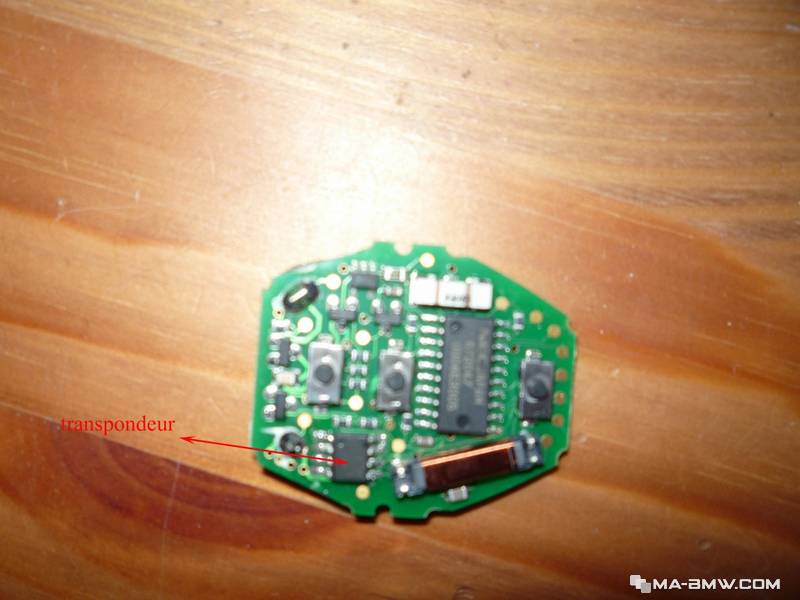

Je fais ce topic pour vous faire partager ma petite expérience concernant le double de clé du x3 de madame.
Celle ci n'ouvrait plus le véhicule à distance, après recherche sur le net batterie surement à plat, mais en fait batterie hs, achat d'une batterie sur ebay (en Angleterre) changement de celle-ci, et impossible de la programmer selon la méthode de darkgyver (http://www.darkgyver.fr/reparation-BMW- ... s-e39.html).
Le constat est simple clé hs, la cle vaut 120€ chez bm sans la prog, je decide donc d'acheter une clé d'occas sur le net d'origine série 3 pour 15€, je l'ouvre et inverse la carte électronique et je la reprogramme et la miracle le x3 s'ouvre à distance, mais ne démarre plus avec la clé, idiot que je suis. Je n'ais pas pensé au transpondeur qui permet d'identifier la clé auprès du calculateur du x3.
Que cela ne tienne, il suffit de reprogrammer la cle chez bm, fin de non recevoir la cle à été ouverte, elle est morte!!
Nouvelle recherche sur le net, le transpondeur est une puce électronique qui se code une seule fois, glurps!!
Il reste la solution la plus simple acheter une nouvelle clé, ou acheter la puce vierge pour quelques € et la ressouder pour reprogrammer la cle (chez bm, si il accepte) ou déssouder l'ancien pour la ressouder sur la nouvelle, solution que j'adopte finalement n'ayant plus rien à perdre, et oh miracle ça fonctionne.
Beaucoup de manip pour au final gagner peu, mais la satisfaction de l'avoir fait soi-même. Si cela peut aider des forumeurs...(pour souder la puce des bon yeux sont nécessaire car c'est un cms).Une petit photo :

Tres interessant ton retour !
C'est bien tous ces trucs qui permettent de se demerder soi meme sans claquer du pognon pour pas grand chose ! :Top:
( pas facile a desouder/resouder un cms quand meme ! )

Ta clé achetée rentre dans le contact pour débloquer le volant???
thos
Messages : 28
Inscription : 12 juin 2011, 01:00
Re: Clé X3 E83, reprogrammation, batterie et transpondeur
Message par thos »
j'ai réutilisé la clé d'origine dans le quel j'ai inséré l'électronique, autrement pas possible de l'inserer dans le neiman

Qu'est ce que le transpondeur et a quoi sert il?
merci et bon week.
thos
Messages : 28
Message par thos »
il sert a authentifier la clé et le véhicule (protection supplémentaire anti vol, au cas ou on aurait fait une empreinte de ta clé). :D
Hello thos,
Je suis dans le même cas que toi et je suis un peu inquiet sur la partie soudure.
Comment t'es tu débrouillé? peux tu nous en dire un peu plus stp.
En ce qui concerne la partie métallique de la clé, elle arrive vierge et n'importe quel cordonnier ou serrurier peut la graver à l'identique.
Pour ma part, c'est vraiment dessouder et ressouder le transpondeur qui me freine un peu beaucoup même :)
Pour les pros de soudure, help please :scratch: :scratch:

Un fer à souder 25w et un peu de savoir faire et ça doit se faire. Lorsque je touche à des circuits, je préfère utiliser de la tresse à dessouder pour enlever l'ancien composant et j'utilise de l'étain de faible section pour ressouder.

Merci au membre Thos qui m'a permis de réparer l'ouverture centralisée de ma X3 E83. Je tiens à préciser qu'il faut prendre exactement le même modèle de carte électronique comme celle qui est en photographie car j'avais acheté des cartes sur Ali.... Mais elles ne fonctionnent pas sur ce modèle.
Il faut soit acheter une clé d'occasion ou alors sur un site qui vend exactement la même carte électronique.
