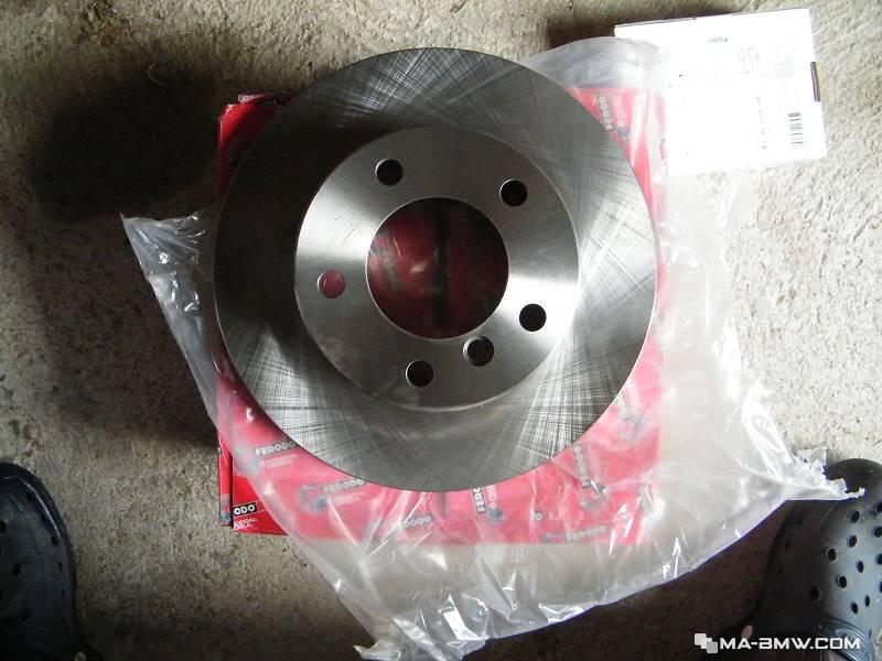

La photo des disques neufs achetés chez OSCARO marque FERODO
Les plaquettes neuves achetées chez OSCARO marque FERODO

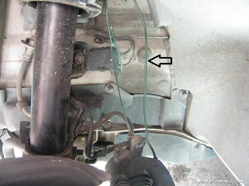

une fois que la voiture est sur cale déssérer la vis de maintient comme indiqué sur la photo en demandant
à une pers de votre entourage ou en mettant une cale sur la pédale de frein pour bloquer le disque

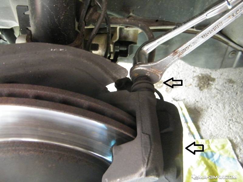

démonter les deux vis de l'étrier et sortir celui-ci
attacher l'étrier pour soulager les durites

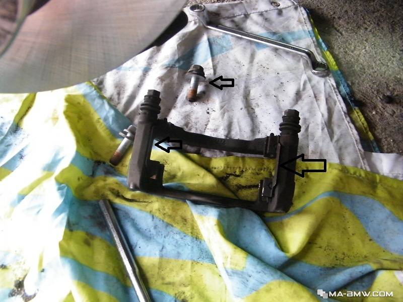

démonter le support d'étrier
et changer les cales en cuivre qui réduisent le bruit et le jeux vendue avec les plaquettes

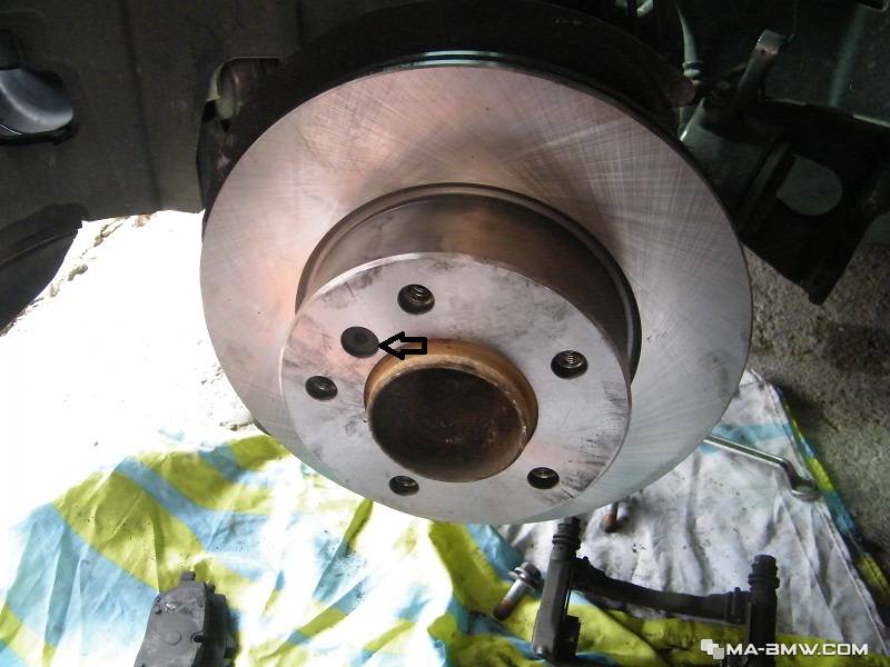

remonter le nouveau disque

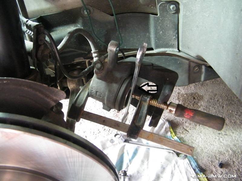

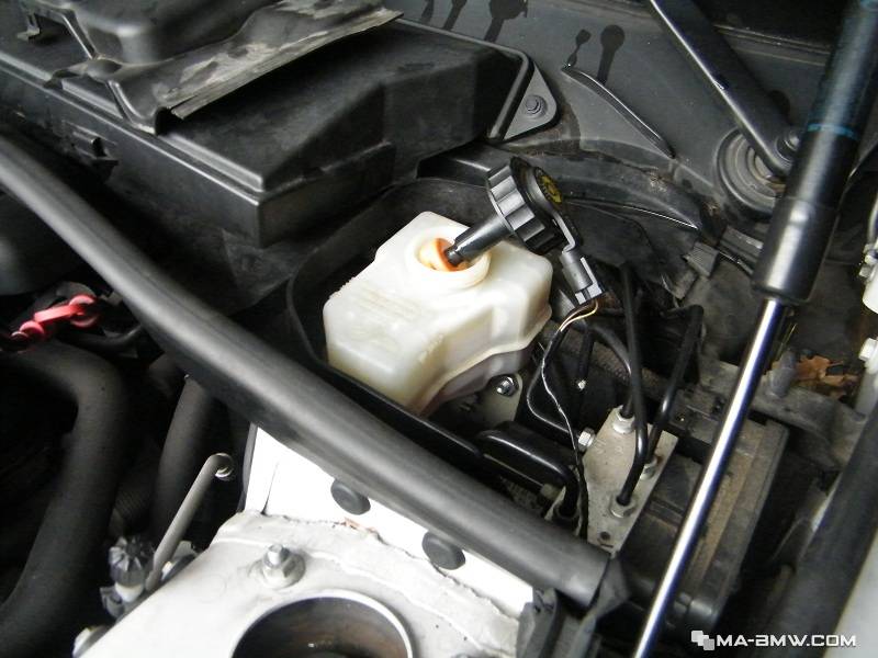

ouvrir le bocal du liquide de frein pour faciliter la repousse du piston
repousser le piston à l'aide d'un serre joint et d'une clé plate
remonter les plaquettes neuves et la roue et le tour est joué

- quand le disque est retiré, passer du papier de verre puis de l'alcool au niveau du moyeu puis y mettre de la graisse cuivrée avant de remonter le nouveau disque.
- mettre également de la graisse cuivrée au centre du nouveau disque sur les surfaces en interface avec la roue.
- quand le piston de l'étrier est repoussé, il est possible d'en profiter pour purger le circuit de liquide de frein vu que pousser sur le piston va pousser sur le liquide. Pour ce faire, il faut connecter un tuyau allant dans un petite bouteille à la valve de purge et l'ouvrir avant de pousser sur le piston. Cela permet de faire deux opérations en une. Après cela, compléter le niveau dans le réservoir de liquide de frein.
