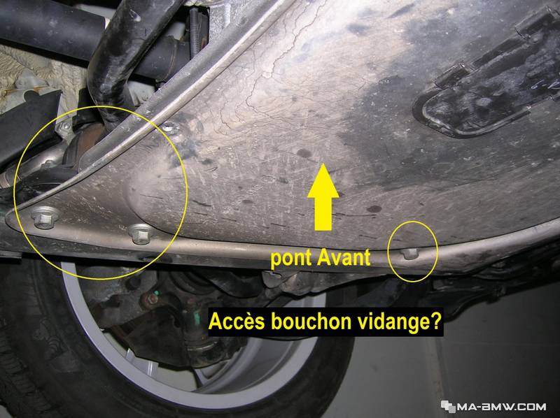

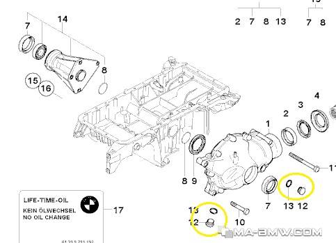

Le programme de ce WE était vidange boîte transfert, pas de difficulté particulière (clef de 16mm) :Top: , vidange pont AR, ok (clef Allen de 14mm) :Top: et vidange du pont AV …
et là, j’ai bloqué pour accéder au bouchon de vidange. :scratch:

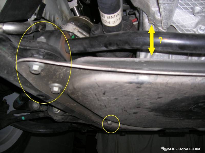

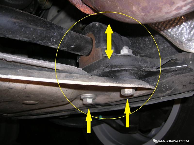

J’ai un doute quant au démontage de la tôle de protection qui fixe la barre stabilisatrice?

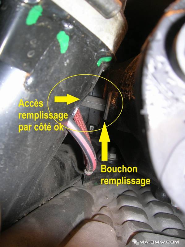

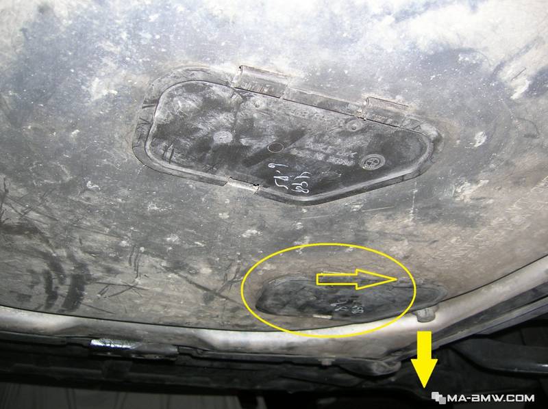

On a accès au bouchon de remplissage sur le côté après avoir ôté le cache plastique latérale.

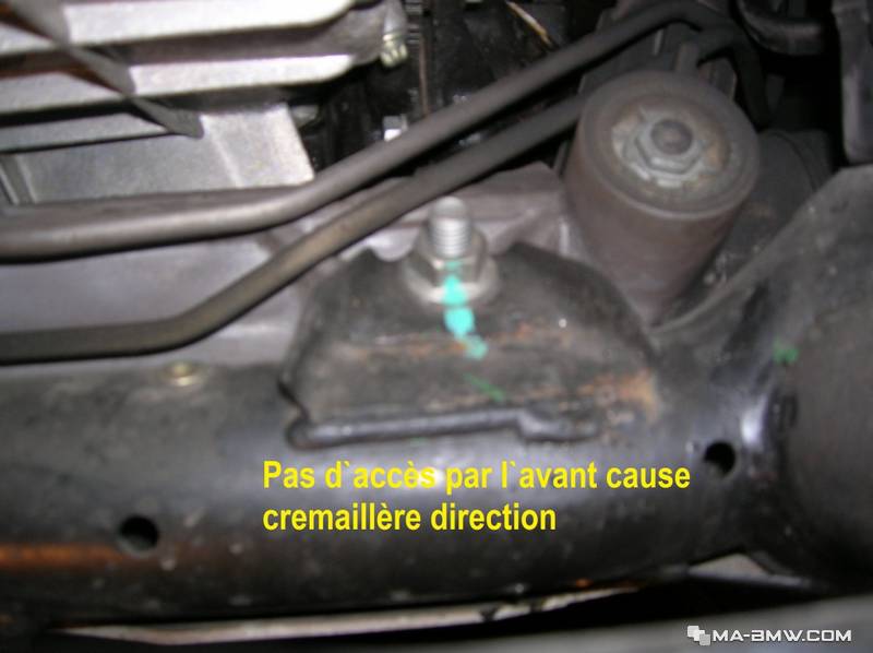

En démontant la cache plastique sous le bouclier, on est gêné par la crémaillère de direction

Peut-on démonter cette plaque de protection sans risque avec la barre stabilisatrice? :?:
Couple de serrage à respecter au remontage de la barre ?
J'ai vu dans le Tuto de remplacement des supports moteur que la plaque avait été retirée :study:

Cette barre stabilisatrice, si les 2 roues sont au meme niveau , ne presente pas de pression sur son support.
Tu peux devisser les ecrous et voir comment elle bouge ou pas, et au besoin, lever ou baisser la roue pour laisser tout ca sans pression.

tu est obligé de tout enlever les boulons, la barre bouge apres c est normal...car plus tenue...(le remontage ne pose de probleme)tu peux faire ta vidange de pont tranquille....

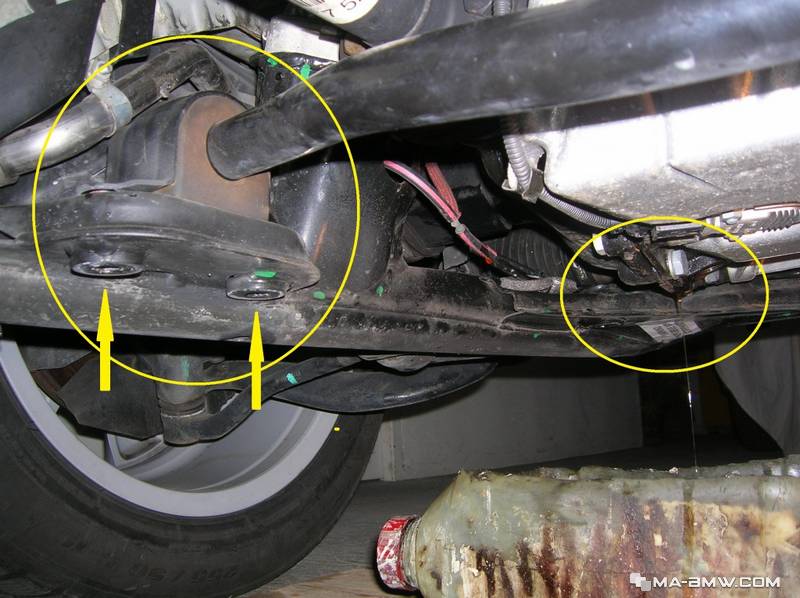

Voici un aperçu avec la plaque de protection retirée, en effet, aucune pression de la barre, démontage et remontage sans problème, la barre retrouve sa position
et la trappe pour accéder à l'écrou avant

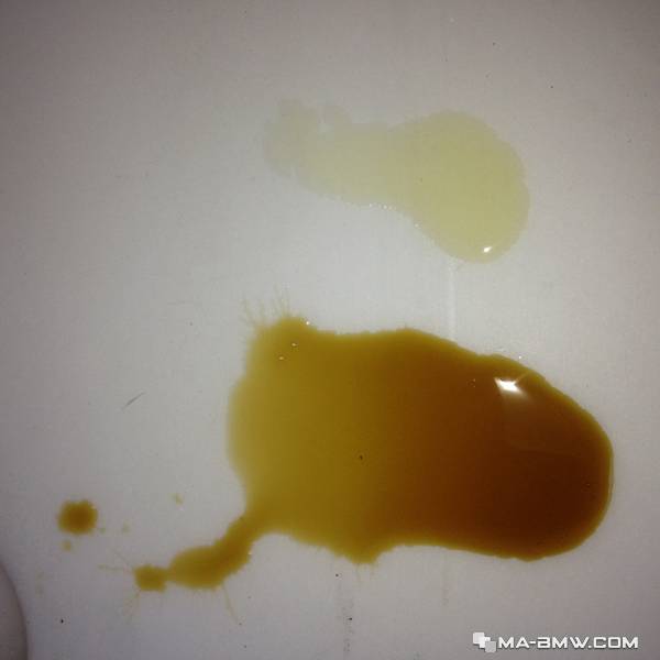

Ponts vidangés, environ 2l pour les 2 ponts

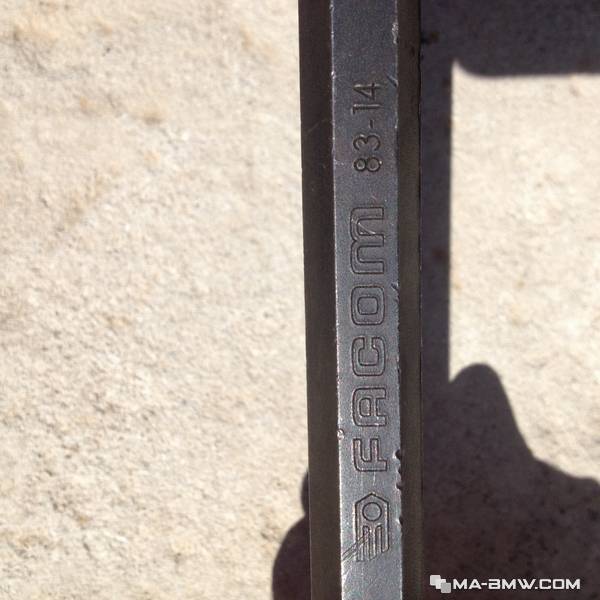

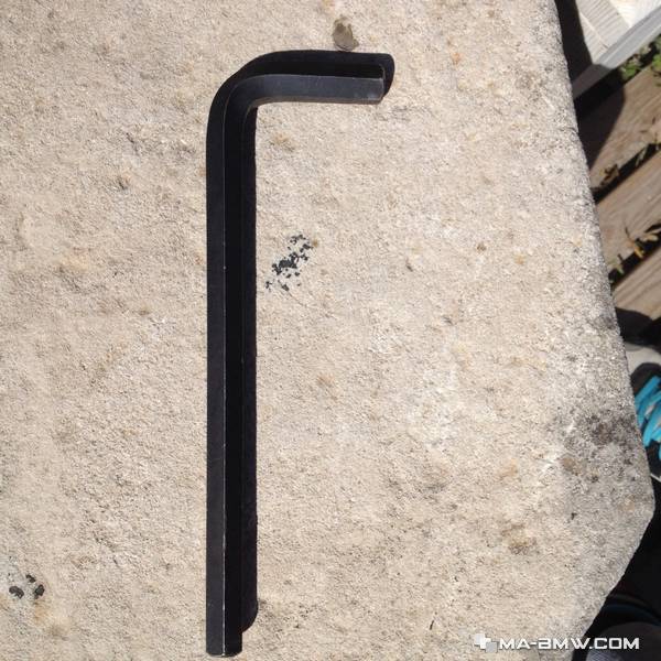

La clé allen c'est bien une 14 mm pour les deux ponts? Sa à l'air plus gros que 14 :scratch:

Les vis ont pu être changées ?
Le mieux est de mesurer sur plats intérieurs avant d'acheter la clé.

Si tu n'as rien pour mesurer, tu prends une vis TH de 8 (tête de 13) ou un écrou et tu l'utilises pour voir si beaucoup de jeu .
Tu peux aussi demander du 14 et au dessus à ton collègue.

Salut les amis. Voila pour info c'est bien une clé allen 14 mm pour les deux ponts, le pont avant ainsi que pour le pont arrière de la BMW X5 E53 :Top: Image Image Et voila pour le pont avant Image Et le pont arrière Image Bmw X5 E53 phase 1 année 2002 3.0da 278.000 kms
