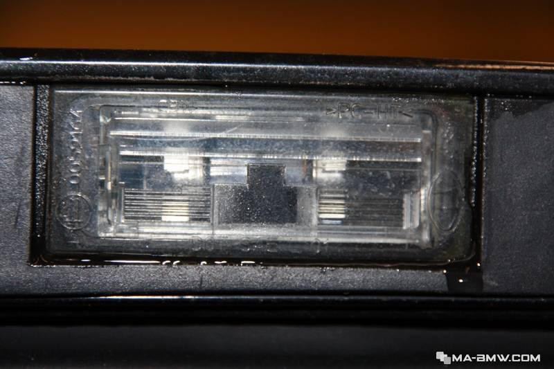

donc après recherche, je me suis lancé sur YAKAéquiper pour les ampoules des anneaux (en 5w),et j'avais oublié les feux de plaque arrière.

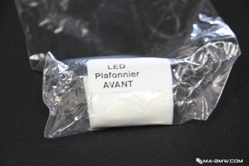

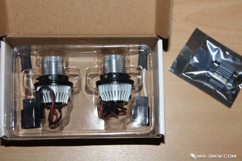

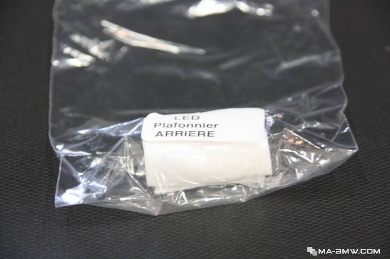

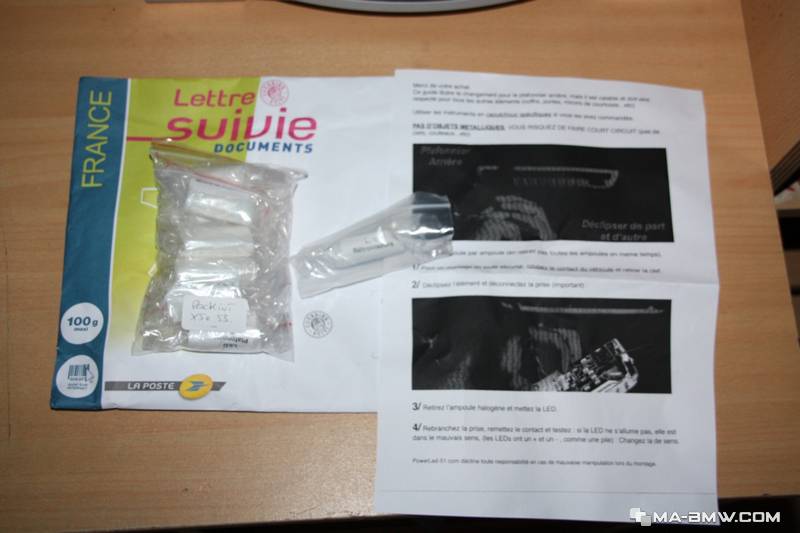

Bonsoir à tous,
voici les photos.
Les colis:

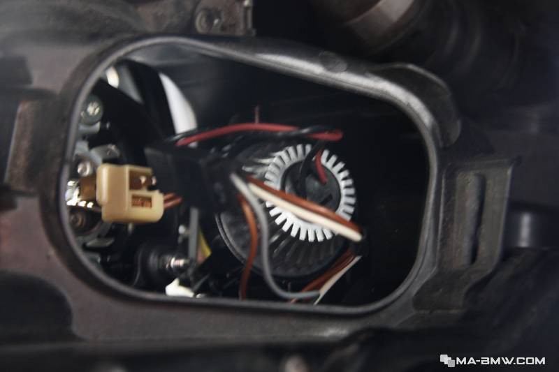

Suite
Phare:

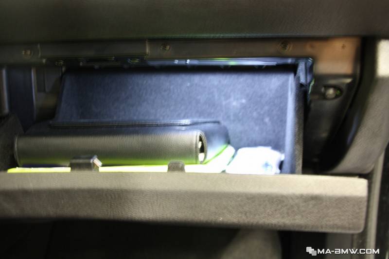

Suite

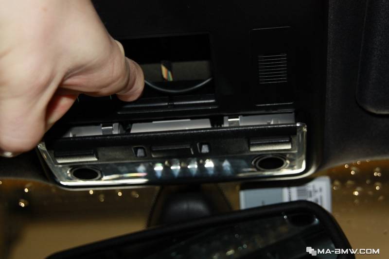

Suite

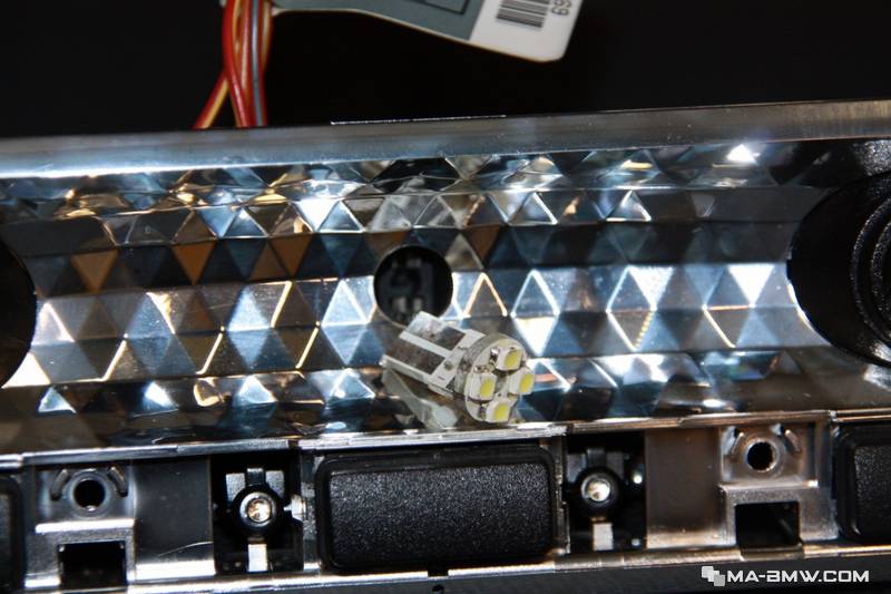

Tirer fermement sur le cadre du plafonnier pour le dé-clipser
Dernière modification par mairet le 11 nov. 2013, 20:57, modifié 1 fois.

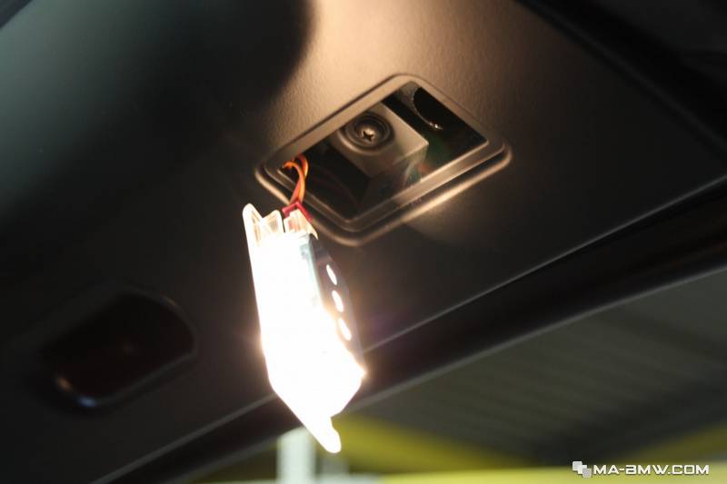

Suite:

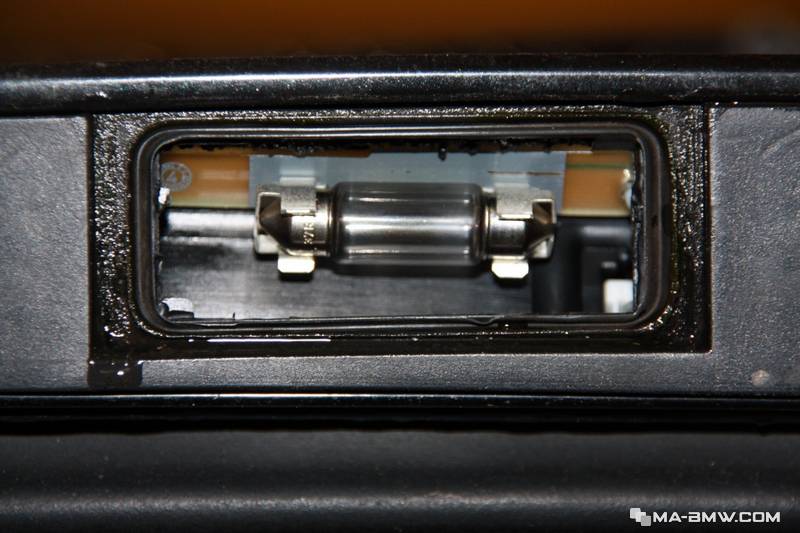

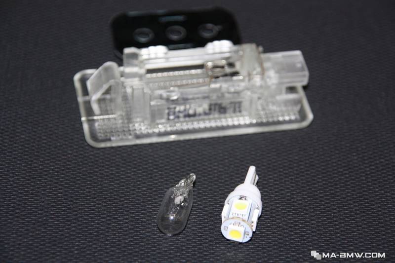

attention les LED ne passent pas dans les trous, donc visser les culots et enfoncer les LED par devant

Suite:
Appuyer avec vos doigts pour dé-clipser le plafonnier

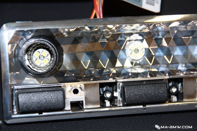

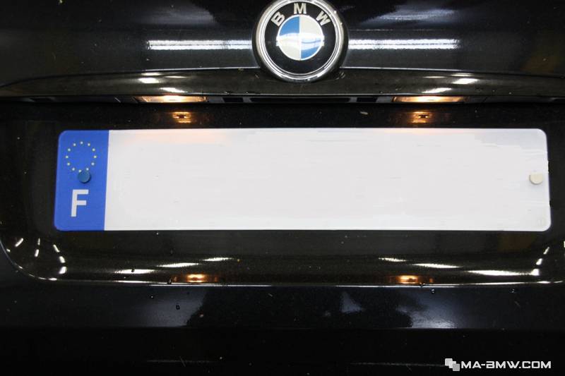

Faire la même manipulation que le plafonnier arrière pour les LED
mairet
Messages : 541
Inscription : 26 janv. 2011, 00:00
Voiture : BMW X5 E53 3.0D BVA
Localisation : LOIRET (45)
Re: Partenariat Powerled-51.com : 10 à 15% de réduction
Message par mairet »
Suite:
mairet
Messages : 541
Suite:
Attention a bien diriger les LED côté extérieur
