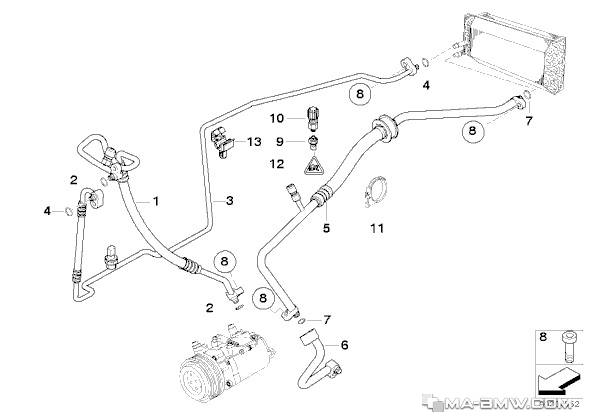

C'est la pièce n°9.
Voici le lien Realoem :
http://www.realoem.com/bmw/showparts.do ... g=64&fg=60

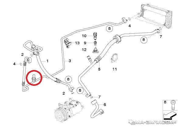

Salut à tous, je recherche moi aussi le pressostat car je n'est aucune alimentation au compresseur et ventilateur de clim et je soupçonne un pressostat défectueux qui met le circuit en sécurité.
Sur le schéma c'est bien la pièce numéro 9, mais elle se monte bien la ou j'ai entouré en rouge sur le schéma ?
Si c'est bien celle la elle se situe derrière le phare côté passager c'est bien ça ?
Merci :D

J'ai regarde le circuit et on dirait qu'il y en à qu'un seul finalement non ?

Vraiment, je ne suis pas sûr que ce que tu as entouré soit le pressostat.
On va attendre la confirmation, ou pas, d'autres membres du Forum je pense...

J'ai re re re regarder le circuit de tuyau de clim et je voit rien d'autre q'un seul pressostat !
Sa serais super top d'avoir confirmation d'autres membres pour que je puisse le commander ! :D

Re: pressostat clim bmw x5
Salut
Je confirme c'est bien sur le tuyau condenseur/évaporateur.
Où voudriez vous qu'il ce monte si non :scratch:

Le dessin est assez confus, le capteur est bien placé sur le tuyau condenseur/évaporateur vers le phare droit. Il est représenté pour la référence sous le repère 9.
Le repère 10 doit désigner la valve.
+1 le capteur de pression ne peut être monté que sur le tuyau de pression (l'autre étant le tuyau d'aspiration)

Merci pour vos confirmations les amis, n'y connaissant rien en système de clim je préfère être sur. :D
Croyez vous qu'un pressostat HS puisse coupé l'alimentation au compresseur et au ventilateur de clim ?
BMW X6 Blanc Alpinweiss 3.5D Exclusive + Pack Innovation
Salut
Oui c'est sa propre définition !
