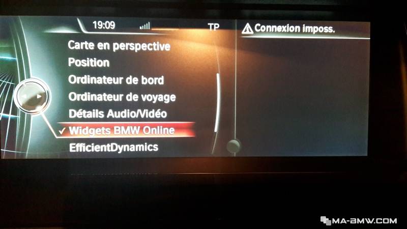

J'ai besoin de votre aide

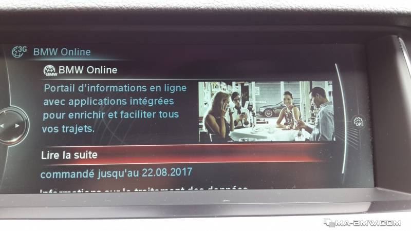

Je ne sais pour quelle raison, je n'ai plus accès aux services Connecteddrive, pourtant les services sont toujours actifs (date de fin 22/08/17)
Quand j'entre dans le menu BMW Online, ça me présente la fonctionnalité comme si je voulais commander l'option, mais ça me dit bien que le service est déjà actif.
D'habitude quand je rentre dans le service BMW Online, j'ai accès à des widgets tel que la météo, l'actu, et les applications comme Wiki Local, Panoramio, le prix des carburants etc... et là rien
Et quand je met le partage d'écran et que je sélectionne 'BMW Online Widget' j'ai le message "Connexion impossible"
Je soupçonnais la connexion 3G mais si c'était ça, comment est-ce que la date de fin d'abonnement a été mise à jour sur la voiture sachant que j'ai reconduit le service d'un mois en prenant un abo d'1 mois ?

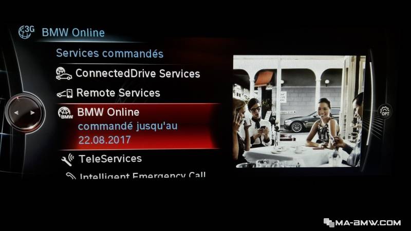

Regardez, mes services sont bien actifs
Mais connexion impossible
