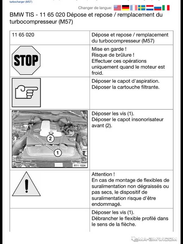

Au diable le PDF :Rouge:
Je ferai des photos par la suite au cas où.

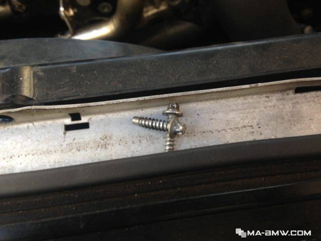

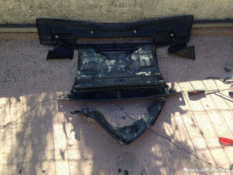

Pour accéder à certaines vis, j'ai démonté le compartiment du filtre à habitacle à l'aide
d'une clé plate de 13.

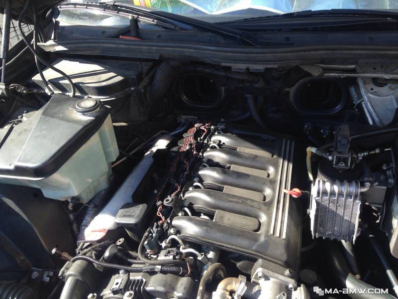

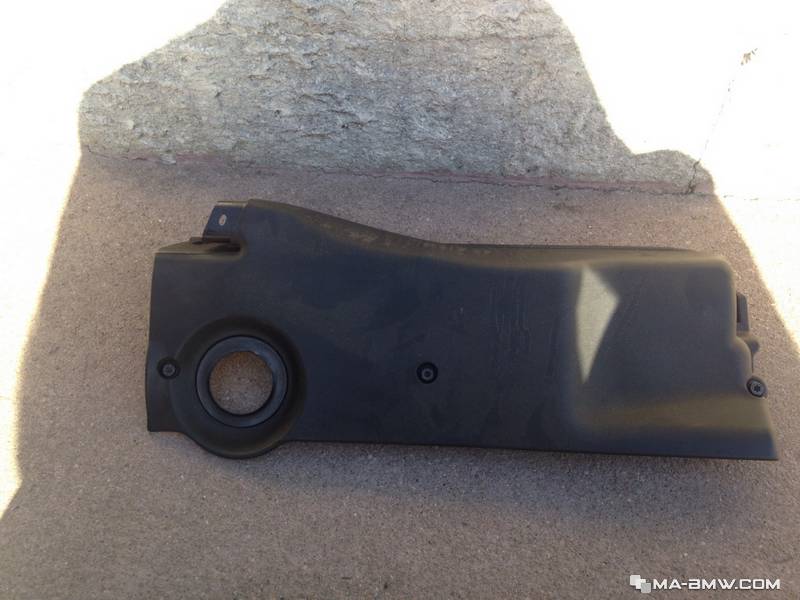

Puis je me suis attaqué au cache du filtre à air.
Voilà ce que ça donne :

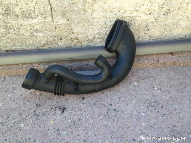

Retirer soigneusement le filtre à air puis demonter la durite qui va du débitmètre au turbo.
Débrancher la grosse durite à l'aide d'un tournevis plat.

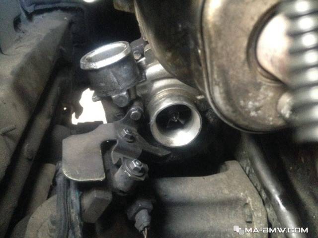

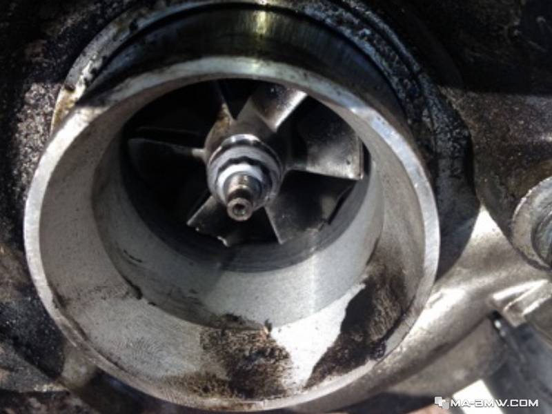

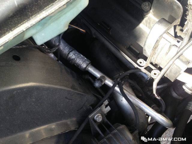

Voici le turbo :
J'ai passé ma main à l'intérieur et effectivement, il y a du jeu dans l'axe de rotation.

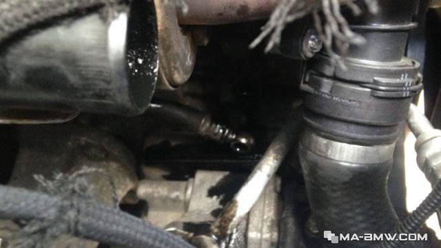

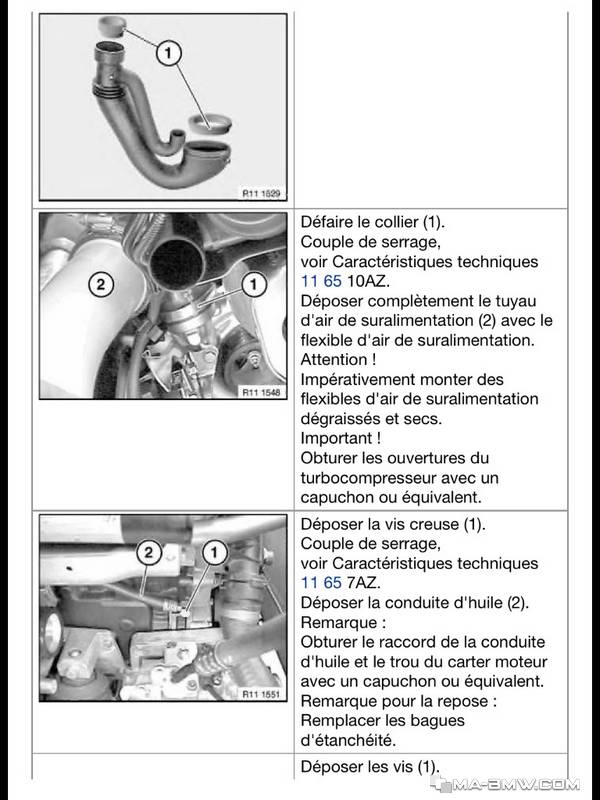

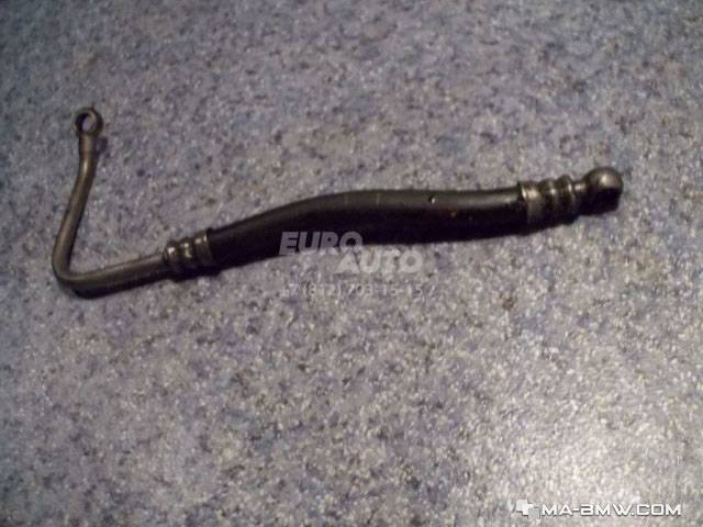

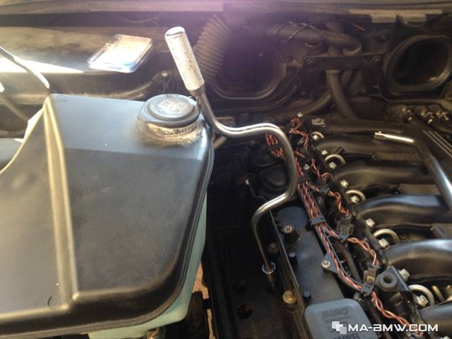

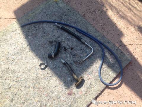

Séparer la conduite d'huile du carter-moteur,
Dévisser les deux écrous à côté de la turbine. On aperçoit celle du haut, celle du bas n'est pas visible.
Elle est malgré tout facile d'accès si on est bien équipé.
Je ne parle pas des deux écrous visibles mais bien celle à côté et celle du bas.

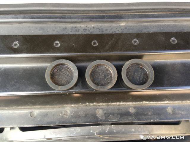

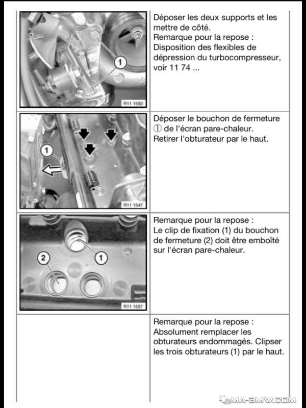

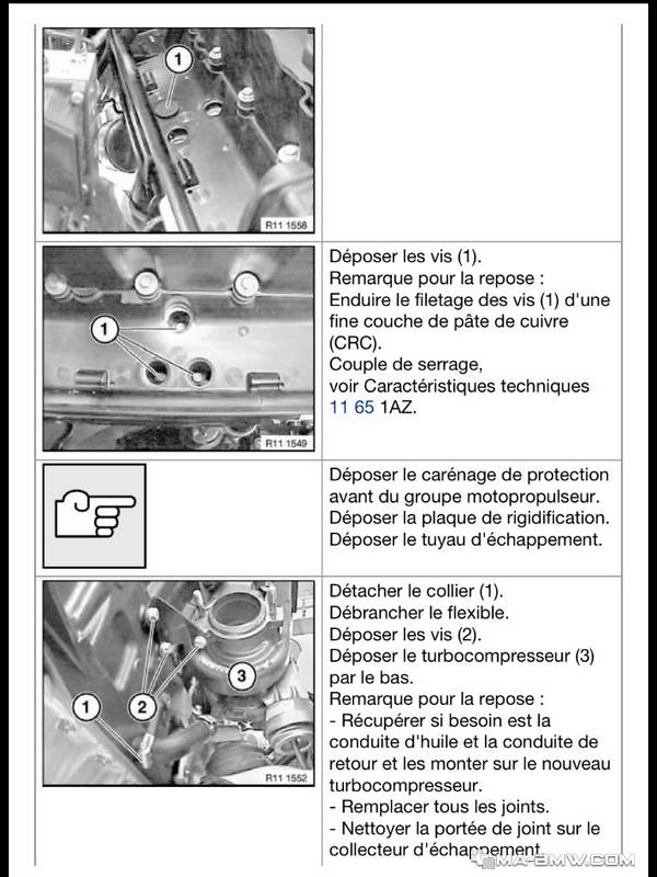

Retirer les 3 bouchons pare-chaleur afin d'accéder aux 3 premiers écrous

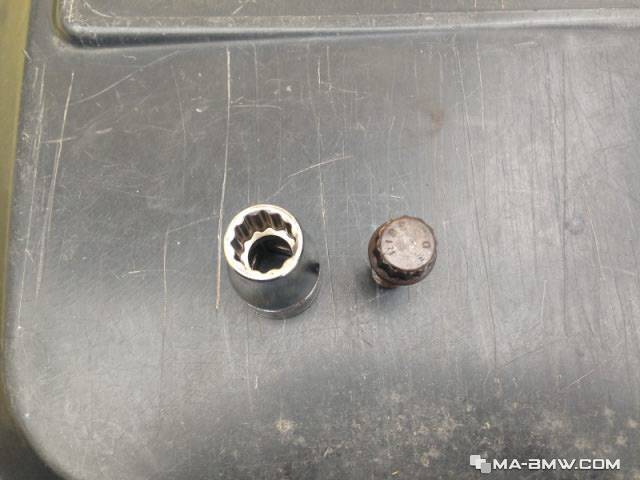

qui maintiennent le turbo. Pour cela, il vous faut une clé de 12 à 12 pans avec une rallonge.
Voilà à quoi ressemble l'écrou 12 pans ainsi que la douille.

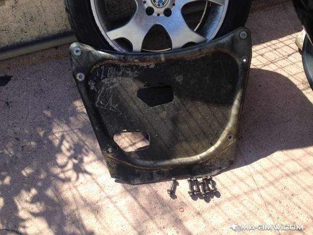

On retire les roues et on enlève les caches pour accéder aux écrous de la plaque de
renforcement. Désolé pour la qualité des photos :
Une fois la plaque enlevée :

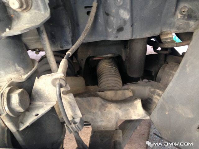

Maintenant, on passe sous la voiture. Désolé pour la qualité des photos mais
j'ai fais avec le peu de place.

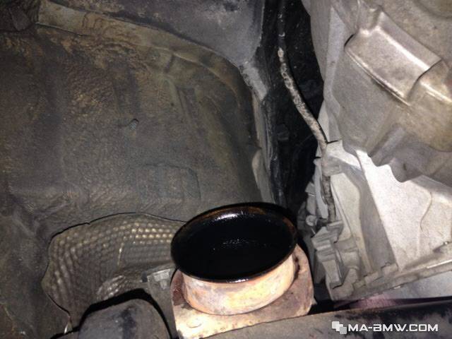

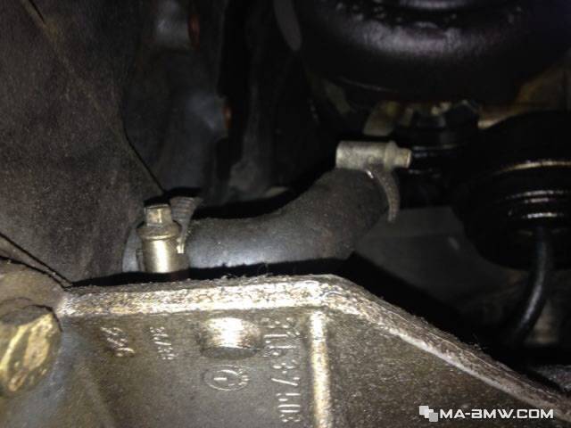

On retire les deux durites qui vont au turbo. (La grosse et la petite)

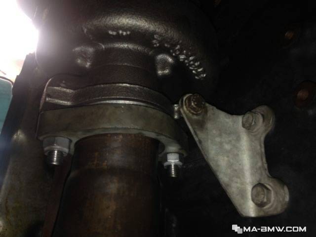

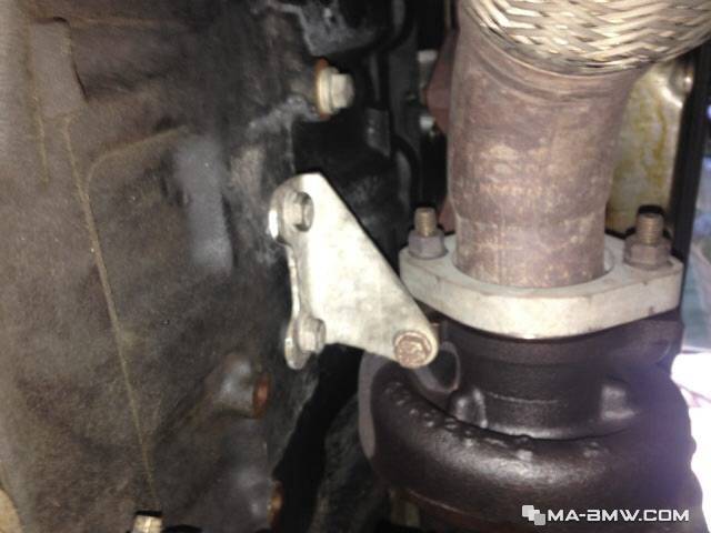

Séparer le tube primaire du reste du pot d'échappement
(vous aurez plus de facilité à retirer le turbo) j'ai pris la photo après l'avoir retiré :|
Retirer l'écrou qui retient le turbo. Il n'est pas nécessaire de dévisser les deux autres :

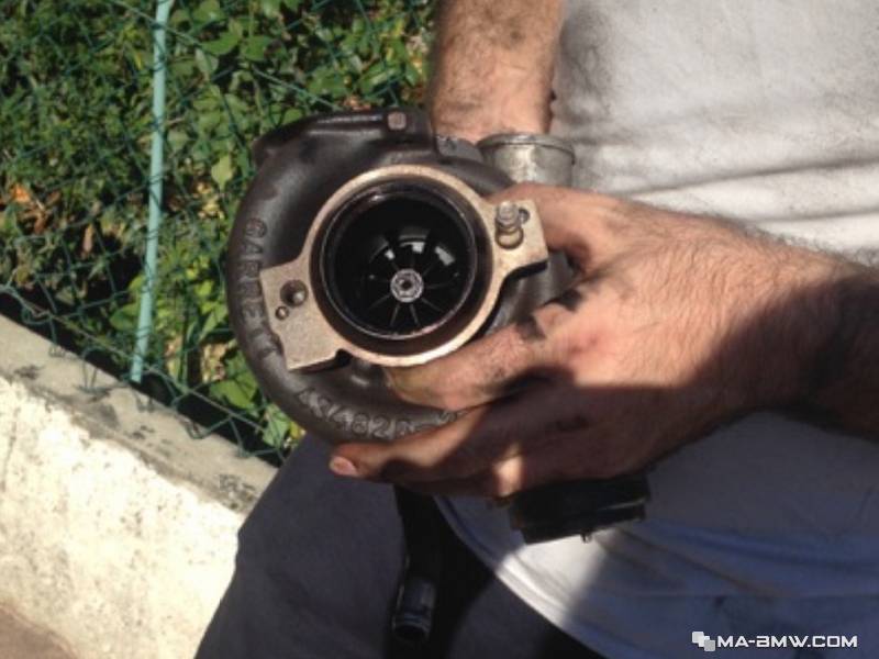

Voilà la bête :cheers:
On peut voir que le bout de certaines hélices sont cassées :

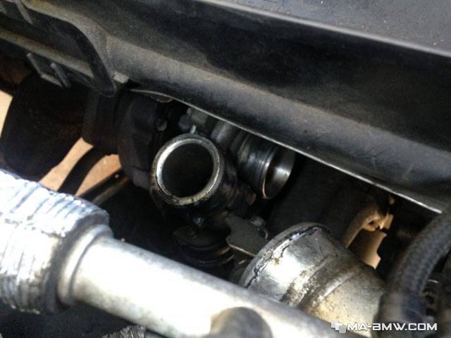

De l'autre côté, une fois le tube primaire retiré :
Je vous confirme qu'il y a bien du jeu dans l'axe de rotation de la turbine.

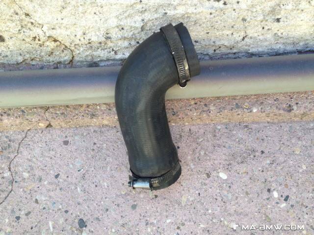

replacer les nouvelles durites à la place des anciennes.
Replacer le turbo et le tube primaire sans serrer les écrous à fond.
N'oubliez pas de bien replacer également les durites, surtout celle-ci.

Vous serrez ensuite les deux écrous qui tiennent la durite coudée de chaque côté des orifices.
Vous serrez ensuite les deux écrous qui tiennent le tube primaire au turbo.
Serrer les deux écrous qui tiennent le tube primaire au pot d'échappement.
Serrer les deux bracelets qui tiennent la durite d'en bas avec un tournevis.

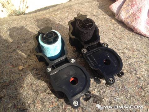

Il faut maintenant changer le séparateur d'huile.
Dévisser les deux vis qui retiennent les câbles.
L'ancien et le nouveau séparateur d'huile.

Replacer le nouveau séparateur d'huile et les câbles à l'aide des 2 vis.

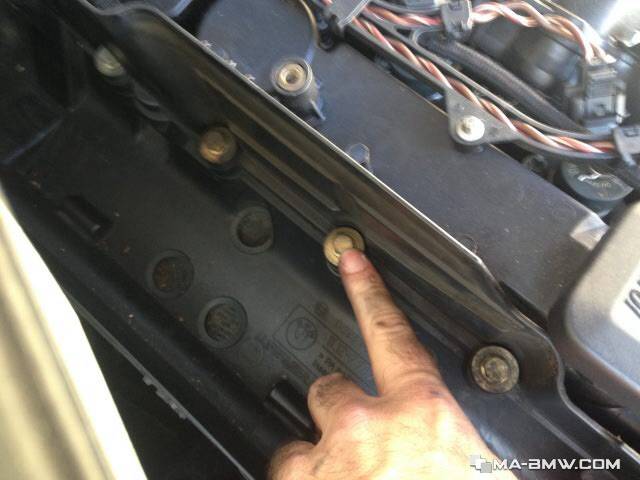

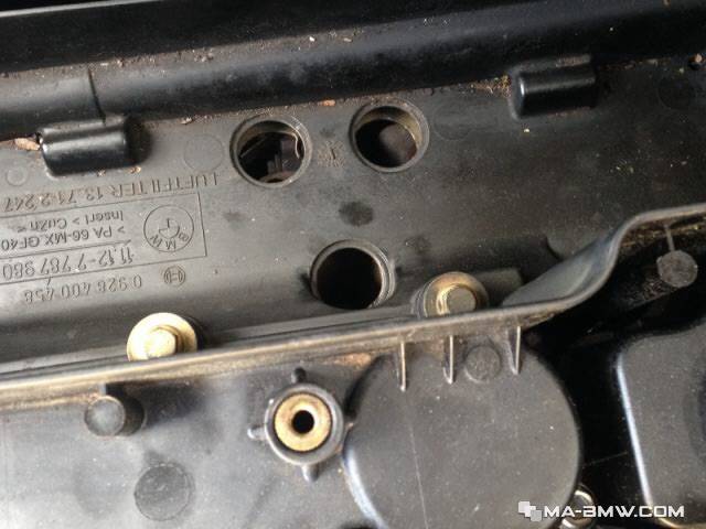

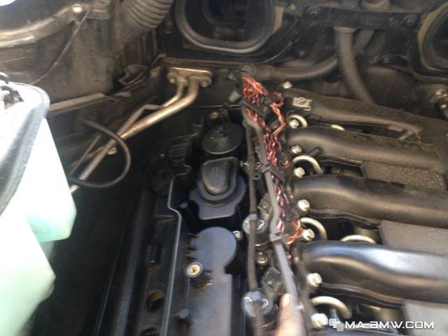

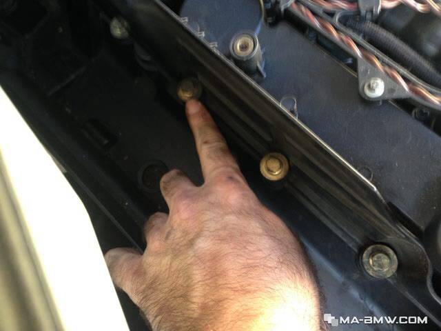

Par contre j'ai une question,
À quoi servent ces écrous ? (6 en tout).
Ne serait-ce pas un moyen d'accéder plus facilement au turbo ?

Bon,
Là je bloque. Le turbo est tenu par 3 écrous 12 pans en haut et trois par le bas.
Je ne possède pas la douille adéquate.
Donc on arrête là... :(
On verra demain ou le week-end prochain.

par bilon69 » 29 Aoû 2015 17:57 j'ai une question, À quoi servent ces écrous ? (6 en tout).

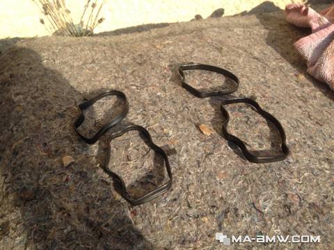

Helas :NonNon: , d'après la photo, je pense que tu parles du couvre culasse (cache culbuteurs), regardes sur RealOem, c'est un gros morceau.
Bon courage, (n'oublie pas de commander les joints avant de remonter)

Par contre j'ai essayé de dévisser les écrous avec une clé plate de 12 pans,
ça a été une grosse galère. J'ai eu peur de casser l'écrou. Si vous connaissez un moyen
de les déloger sans les abîmer, je suis preneur.
@Grenox, merci pour la précision. Par contre, de quel joints parles-tu ?
Re: Tuto remplacement turbocompresseur.
Tu les asperges copieusement de dégrippant ce soir et tu attends demain matin pour réessayer, cela devrait suffire.

Je parle des joints : de collecteur et des joints profilés (entrée /sortie échappement ; entrée/sortie d'air frais).
Tu peux aussi en profiter pour vérifier le collecteur d'échappement : présence de suie = fissure.

J'ai acheté une douille 12 pans de 12 mm.
Après avoir aspergé de dégrippant et attendu que cela fasse effet quelques minutes,
les écrous sont sorti tout seul. :Top:

Je confirme comme dit plus haut que le souci vient bien de l'axe de rotation de la turbine.
J'ai vérifié à la main les hélices et j'ai l'impression que certaines étaient tordues
mais pas cassées. À vérifier quand je l'aurai en main.
