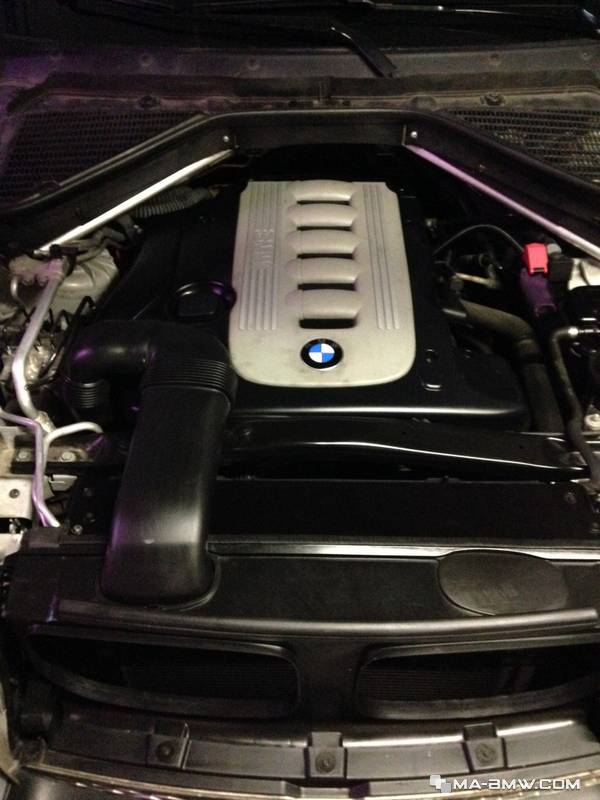

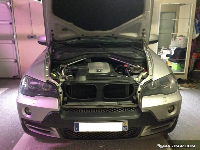

Bien entendu, ouvrir son capot, c'est plus pratique:

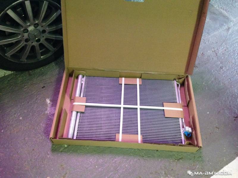

la pièce incriminée, le condenseur:

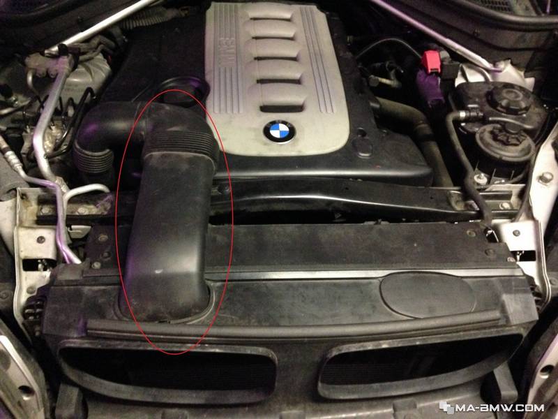

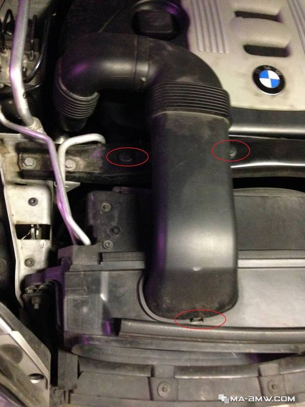

il faut commencer par déclipser la durite d'arrivée d'air:

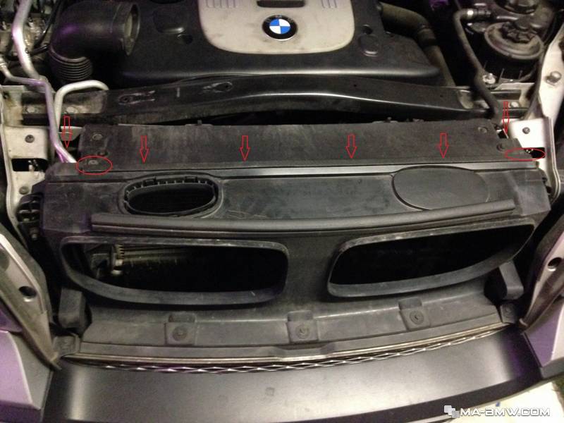

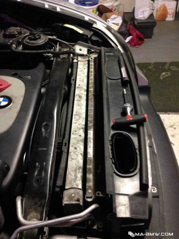

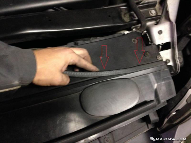

ensuite, démonter le cache au dessus des radiateurs, il y a 4 vis, puis retirer le gros joint à lèvre qui cour tout le long:

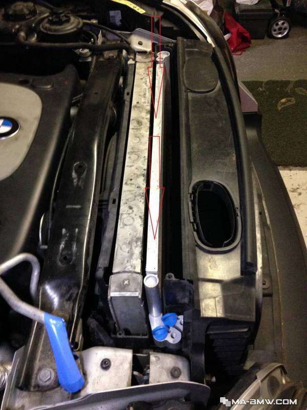

voici la vue sur les radiateurs. le condenseur est le premier, sur la droite:

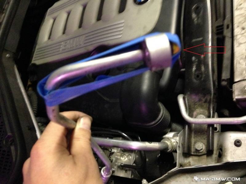

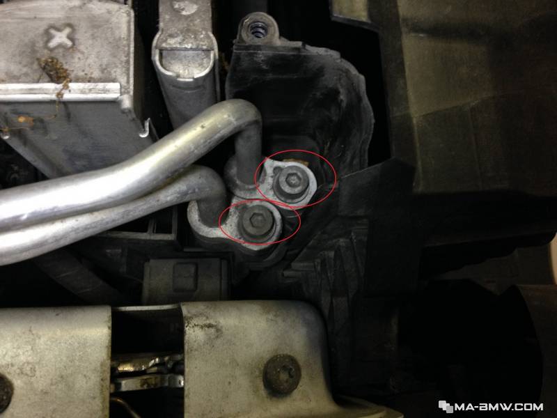

dévisser ensuite le départ et l'arrivée de la climatisation (attention, il peut rester du gaz dedans):
par précaution, j'ai bouché les tuyaux, le temps de la réparation, pour éviter de laisser circuler trop d'air qui chargerai le circuit en humidité:

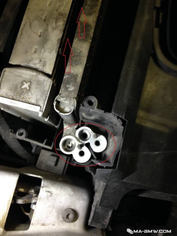

nouvelle vue sur les tuyaux démontés, retirer le condenseur en le faisant coulisser vers le haut, il vient sans difficultés:

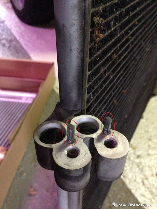

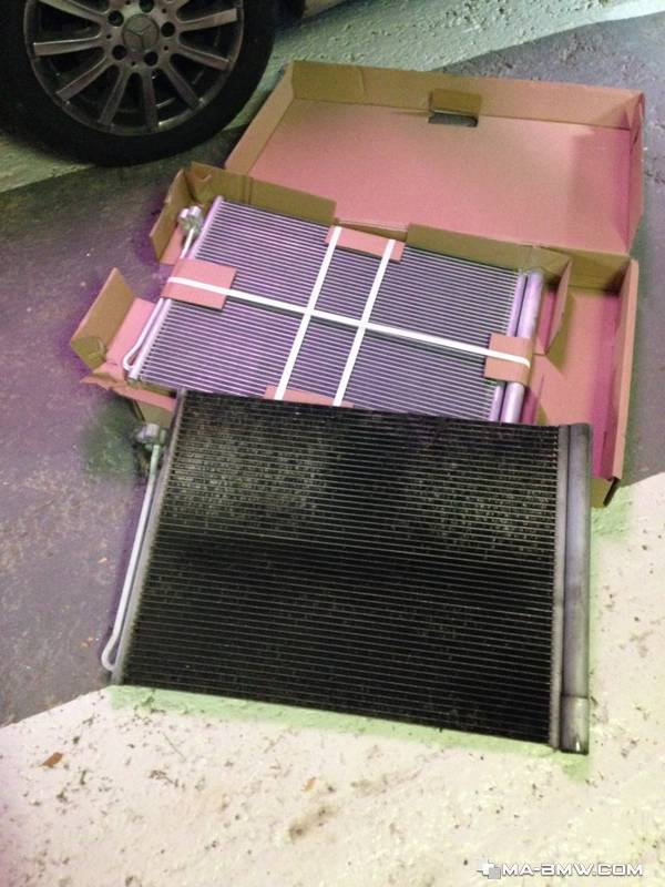

l'ancien et le nouveau:
une petite différence entre l'ancien et le nouveau, deux petits guides, qui ne sont pas sur la nouvelle pièce:
replacer le condenseur, en le glissant vers le bas:
revisser les deux durites de clim, en faisant attention de bien replacer les joints:

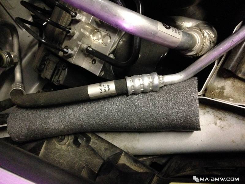

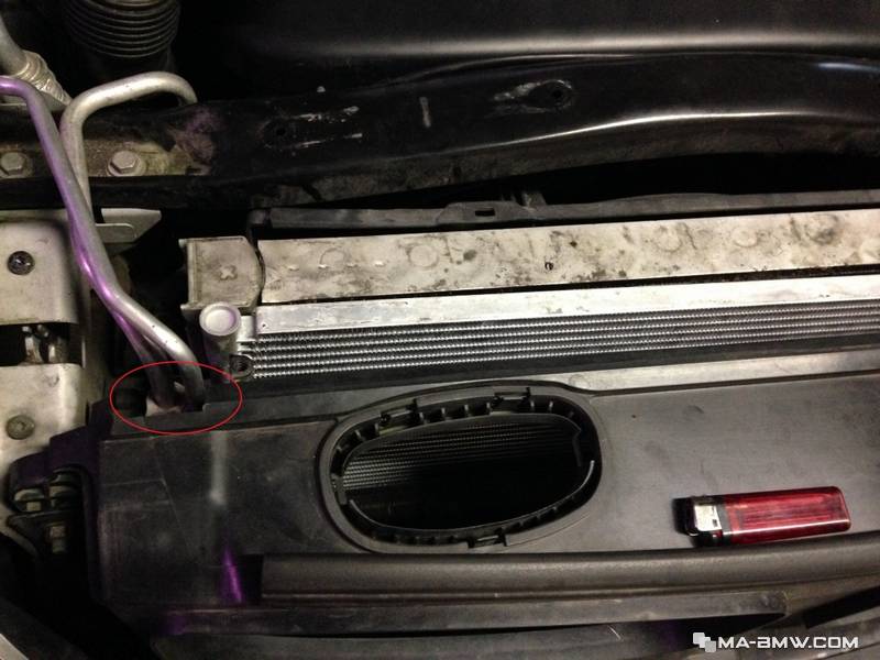

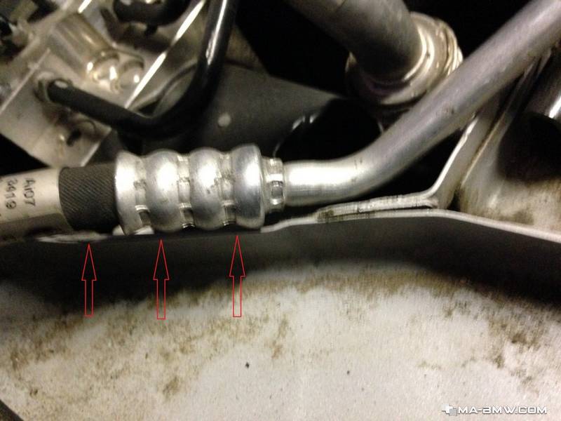

je me suis aperçu que l'arrivée de la clim frottait sur la taule, au risque de blesser la durite:
j'y ai donc placé une protection en mousse (un morceau d'isolation de tuyau de chauffage):
Le tuto est bien et démontre la simplicité de l'intervention, cependant je suis tenté de mettre une réserve sur le remontage : Les "deux petits guides" sont en fait des pions de centrage, il est impératif de les remplacer. Sur la photo de l'évaporateur neuf mis en place ils ne sont pas présents dans les alésages prévus. S'ils n'ont pas été remis il y a un risque certain de dégradation du joint par effet de vibration entre les deux pièces, les vis seules ne permettent pas un assemblage sans jeu. La surface du plan de joint est très petite, par contre l'effet de levier dû aux canalisations est important ce qui ne manquera pas de dégrader le joint par cisaillement,( d’où la présence des centreurs).
bob l'eponge
Messages : 2953
Voiture : X3 M40i
Re: Tuto : Remplacement du condenseur de clim sur X5 E70
Message par bob l'eponge »
je les ai récupéré sur l'ancien, mais trop tard.
je les remettrais le jour où je referai un remplissage, car sinon, je suis quitte pour refaire l'opération.
