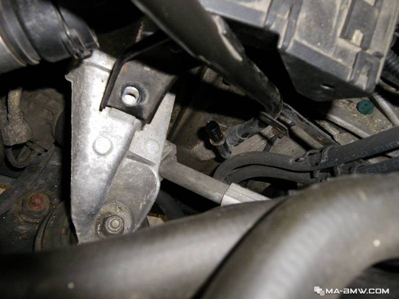

Après quelques recherches, j'ai fini par trouver l'origine du souci, qui se situe sur le circuit du déshuileur. En général, il s'agit soit d'une durit percée sur ce circuit, soit de la soupape régulatrice de pression.
Ce souci semble assez fréquent, puisqu'on trouve pas mal d'infos sur des sites étrangers, ainsi que des vidéos. Mais peu de choses en Français. Il touche les motorisations L6 essence BMW M52/M52TU et M54. (peut être d'autres aussi).
Une petite vidéo permet de rapidement comprendre le souci rencontré, afin de diagnostiquer la panne

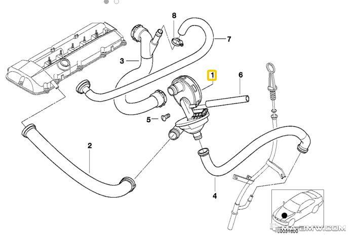

Un petit tour sur RealOem nous montre les pièces à changer
http://www.realoem.com/bmw/fr/showparts ... 1617533400
Il est possible de trouver sur ebay des kits complets pour la soupape/durits. Mais en raison du travail important nécessaire pour faire ce changement, j'ai décidé de prendre des pièces d'origine BMW, un peu plus chères, mais notre partenaire DM-Tech m'a permis de tout obtenir à des prix raisonnables :Top: :Top:

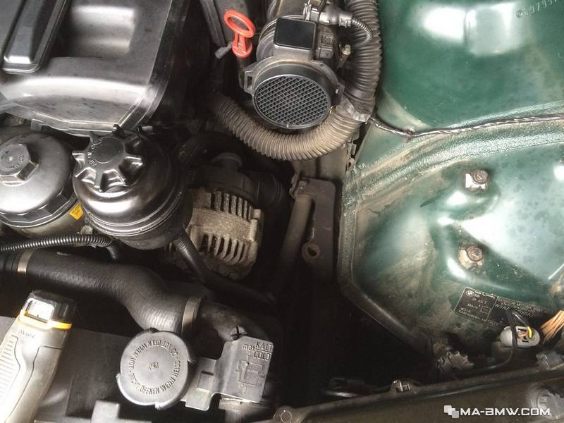

Le plus délicat dans cette opération est d'accéder à la soupape régulatrice. Elle est située sous l'énorme collecteur d'admission du L6. Heureusement, il est possible de faire cette opération sans retirer le collecteur.
Toutefois, il va être nécessaire de démonter beaucoup d'éléments périphériques, je vais décrire les opérations une à une.

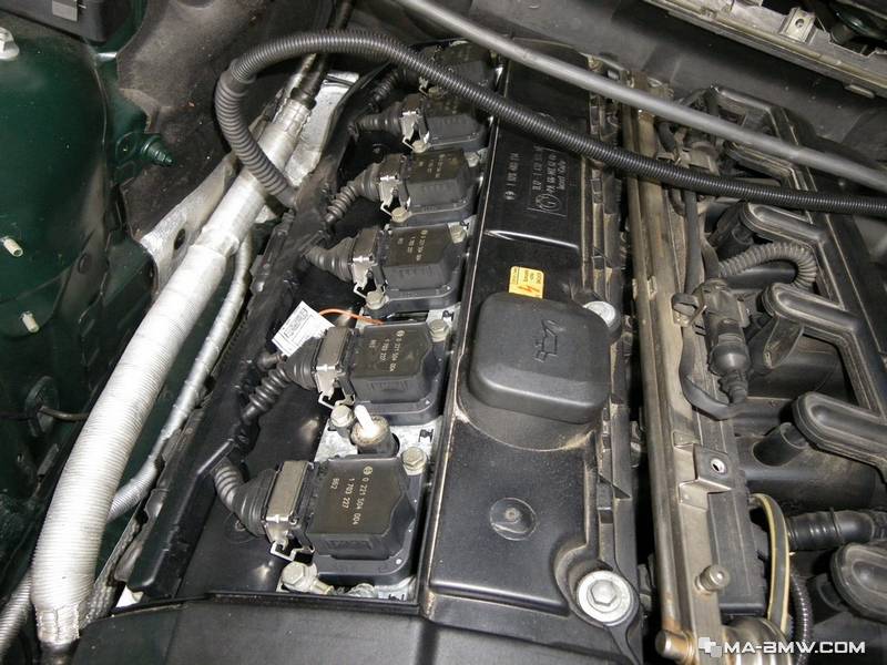

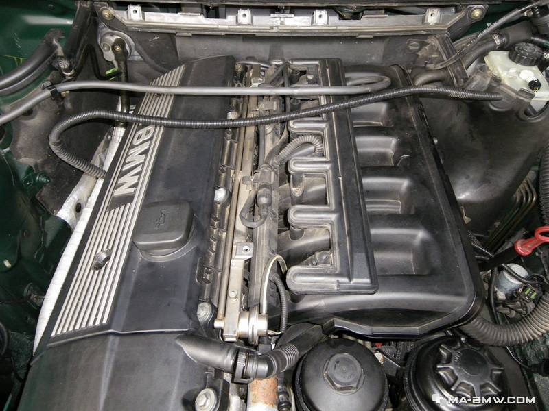

Il va falloir retirer quasiment tout ce qui se trouve sur la partie droite du moteur... Majoritairement des éléments du système d'admission.

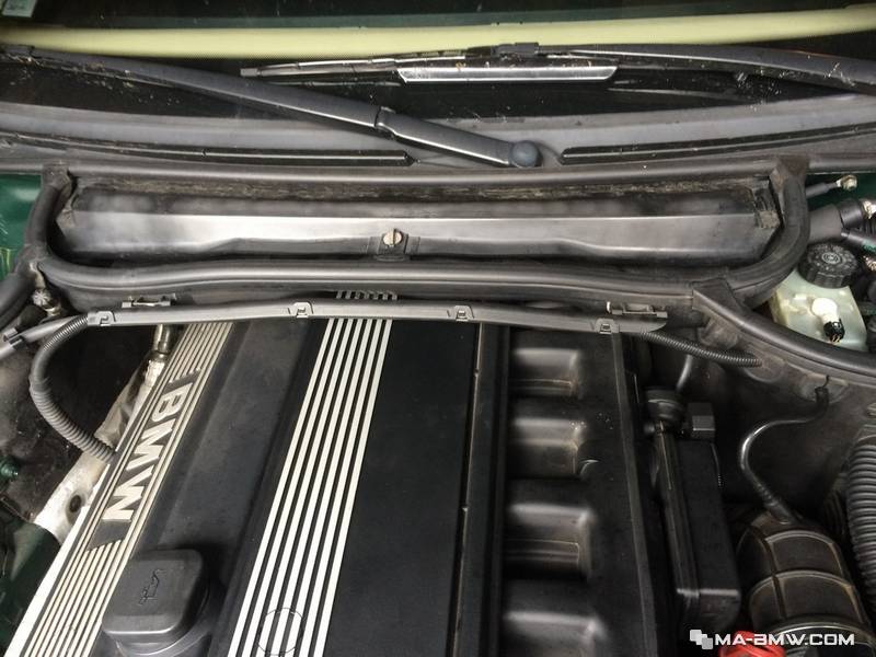

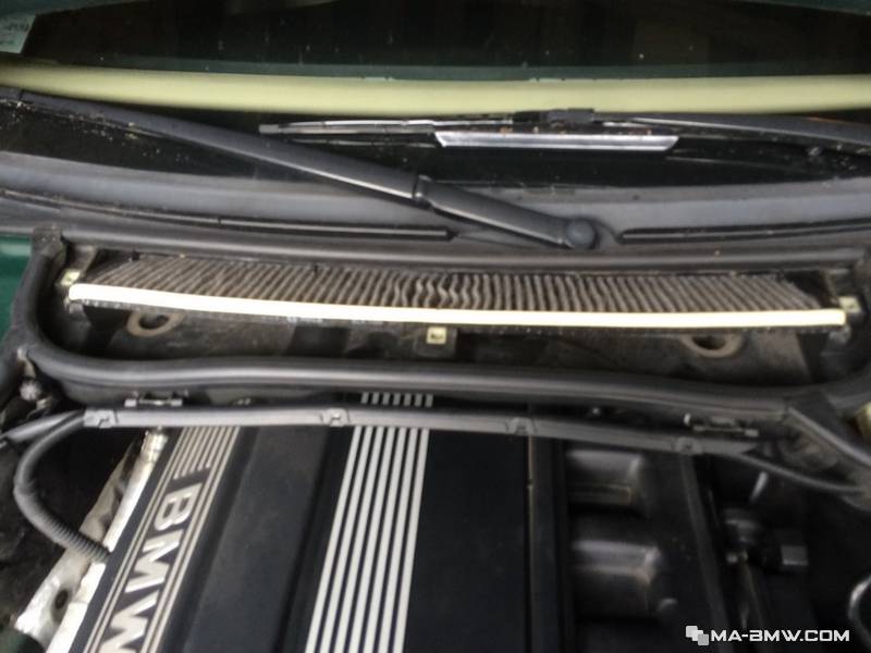

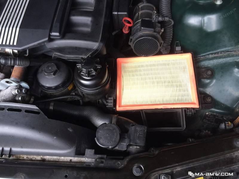

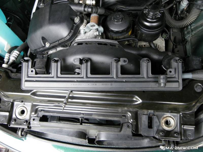

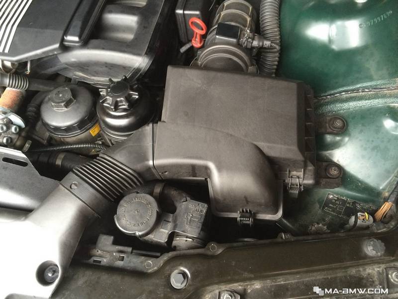

On commence par le filtre d'habitacle, situé sous le capot moteur.
On fait un quart de tour à chacun des trois "verrous"
Ensuite on retire le filtre, qui donne accès à 4 boulons torx
Attention aux faisceaux qui passent devant, il suffit de déclipser le couvercle de la goulotte plastique qui est fixée devant le support de filtre.
Puis retirer le boitier en le tirant vers le haut et vers soi, en faisant attention aux joints sur les côtés

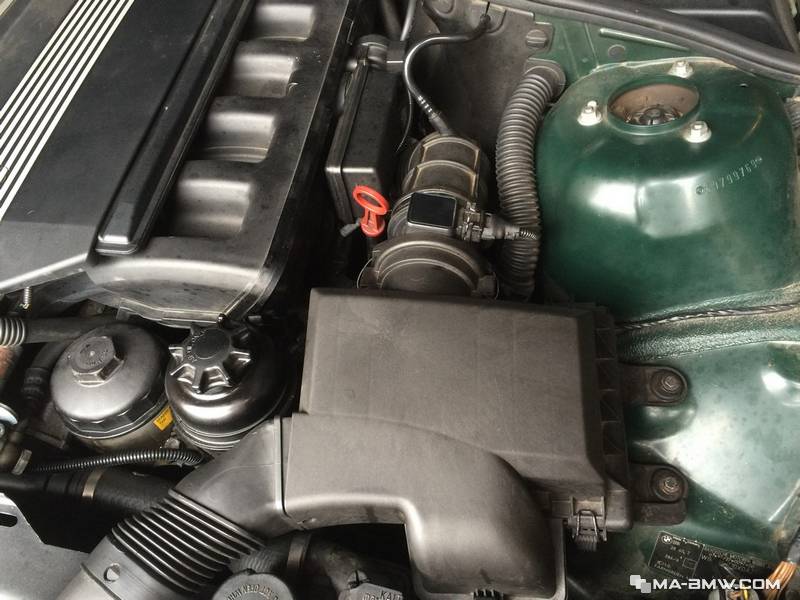

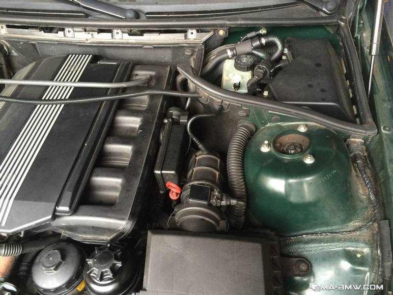

On va pouvoir s'attaquer à la boite à air

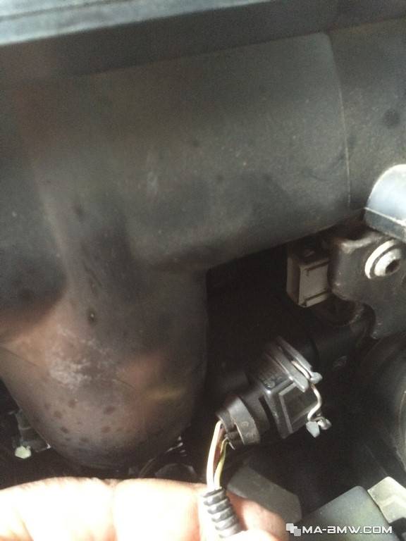

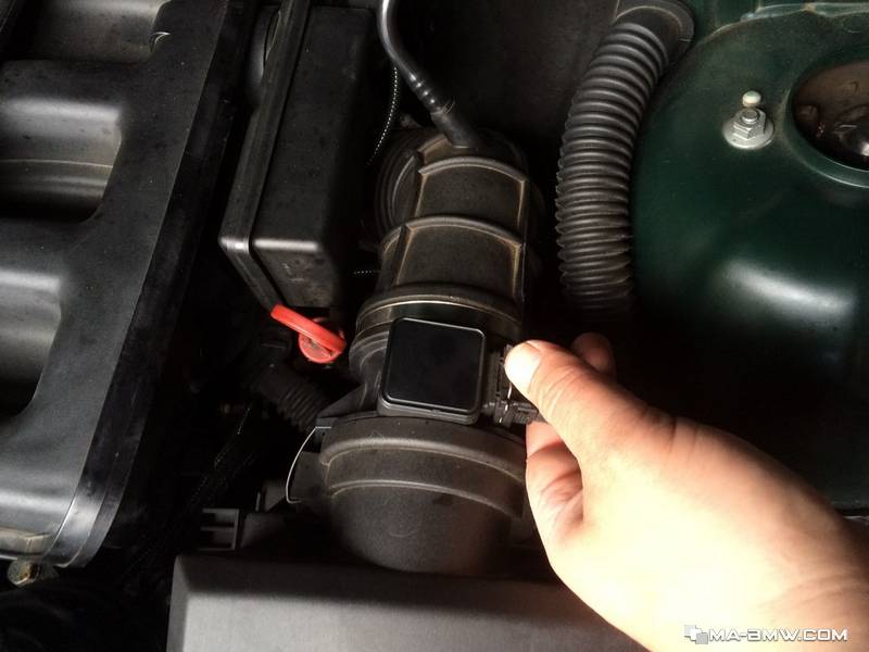

On débranche le connecteur du débitmètre (presque tous les connecteurs sont sécurisés avec un ressort métallique. Il suffit d'appuyer dessus pour pouvoir déverrouiller le connecteur, il ne reste plus alors qu'à tirer sur la prise pour débrancher)
On retire l'écope d'arrivée d'air. Elle est simplement maintenue par 4 "rivets" plastiques dans lesquels une petite tige écarte les ailettes. Il suffit de retirer la tige centrale en faisant appui avec le petit tournevis plat. On déboite le manchon plastique qui va vers la boite à air, et tout s'enlève.
On retire les 3 clips de verrouillage sur la boite à air, et on la déboîte du débitmètre et des deux ergots qui sont à gauche de la boite à air. On accède alors au filtre.
On peut remarquer à droite du fitre, les deux boulons qui maintiennent la boite à air. On les enlève.

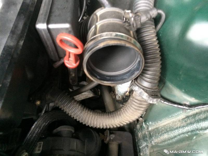

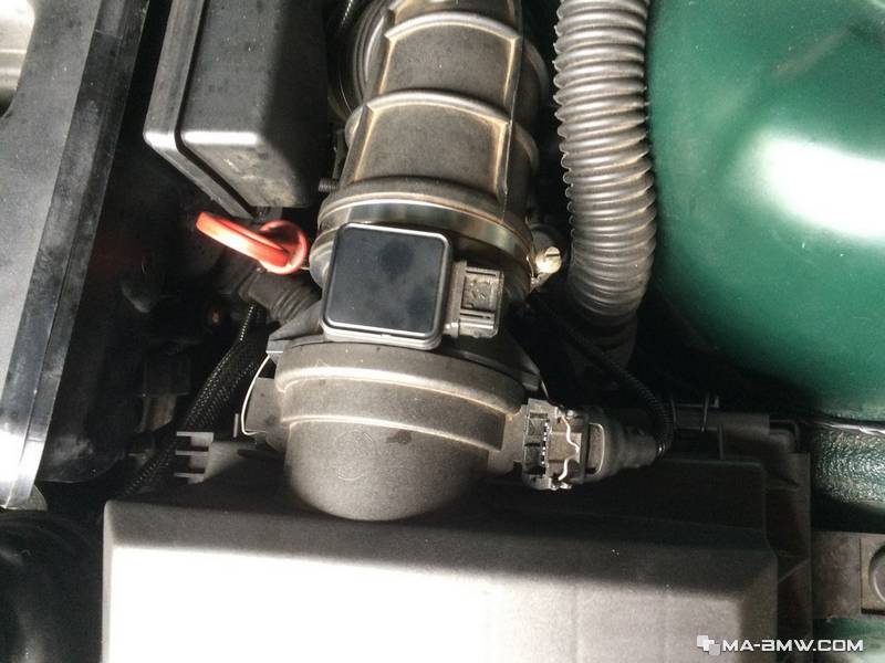

On retire le débitmètre, simplement en défaisant le collier avec la douille de 6 (un tournevis plat fait aussi l'affaire, mais c'est plus difficile)
Ensuite, on retire le manchon, toujours maintenu avec un collier sur un raccord en plastique dur. Sur le dessus du manchon, on trouve une durit d'air, on peut la débrancher (attention de ne pas casser, le caoutchouc a durcit avec les années... pour ma part, j'ai rabattu le tout vers le pare-brise)

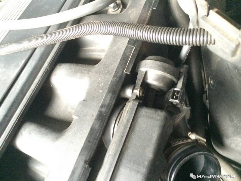

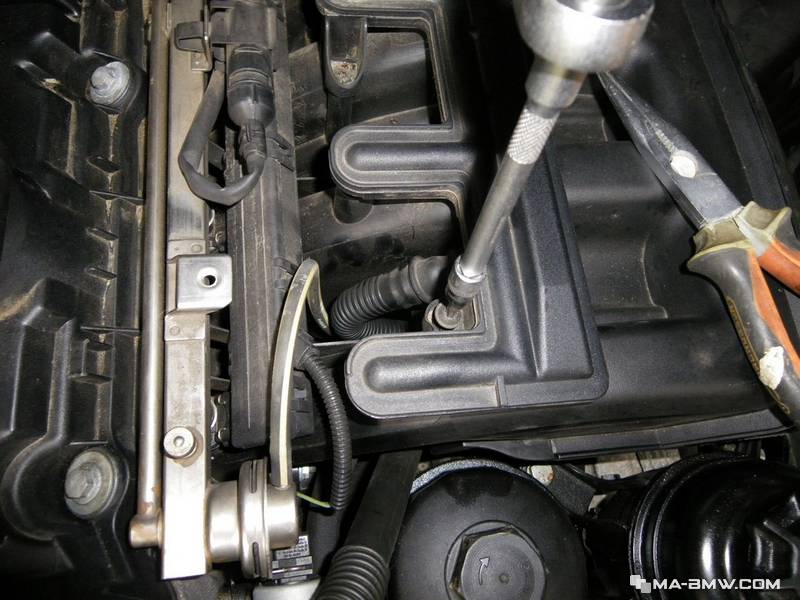

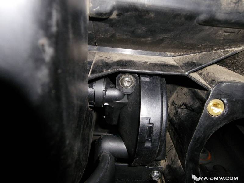

On va s'attaquer au tiroir d'air (ou unité de réglage). On débranche le connecteur, et on repère les deux vis torx. Une au dessus, une en dessous que l'on trouve du bout des doigts.
Une fois cette pièce ôtée. Cela va aussi permettre de retirer les colliers restants sur le manchon d'air d'admission contre le boitier papillon et la soupape de réglage du ralenti (surtout que sur mon véhicule, les vis de serrage des colliers étaient placés de telle façon qu'ils étaient quasiment inaccessibles... j'ai passé un temps bête à trouver une solution :roll: :evil: )

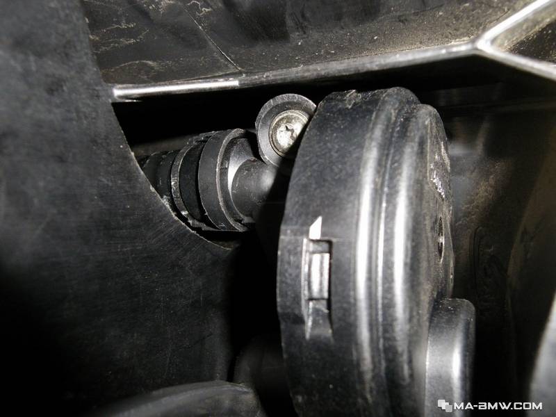

A ce stade, il me manque quelques photos. En effet, il faut retirer 3 écrous qui maintiennent un gros boitier duquel partent et arrivent plusieurs faisceaux. Ce boitier ne pourra pas être retiré, mais on arrivera à le déplacer en fonction de l'accès nécessaire.

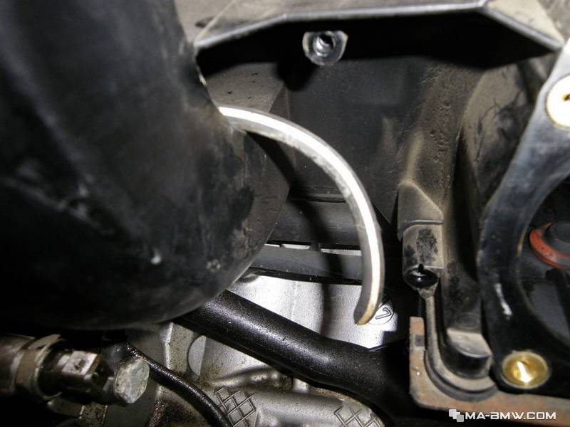

Il faut aussi retirer la fixation du puit de jauge à huile, un boulon de 13 fixé sur la joue d'aile. Ainsi, on pourra déplacer le puit de jauge, là encore pour pouvoir s'offrir un accès plus large, qui est indispensable pour la suite.

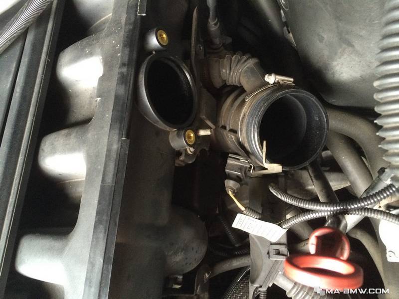

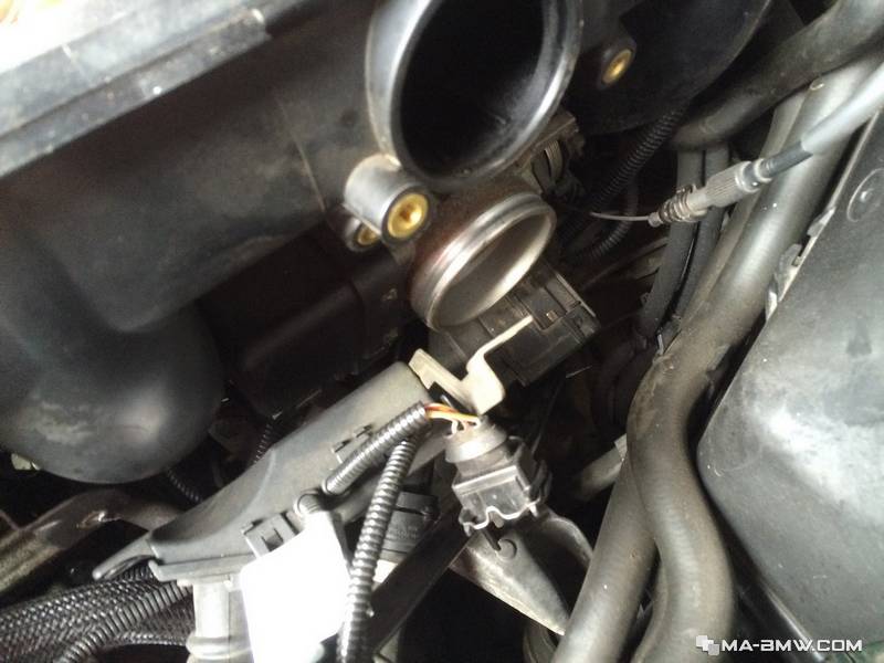

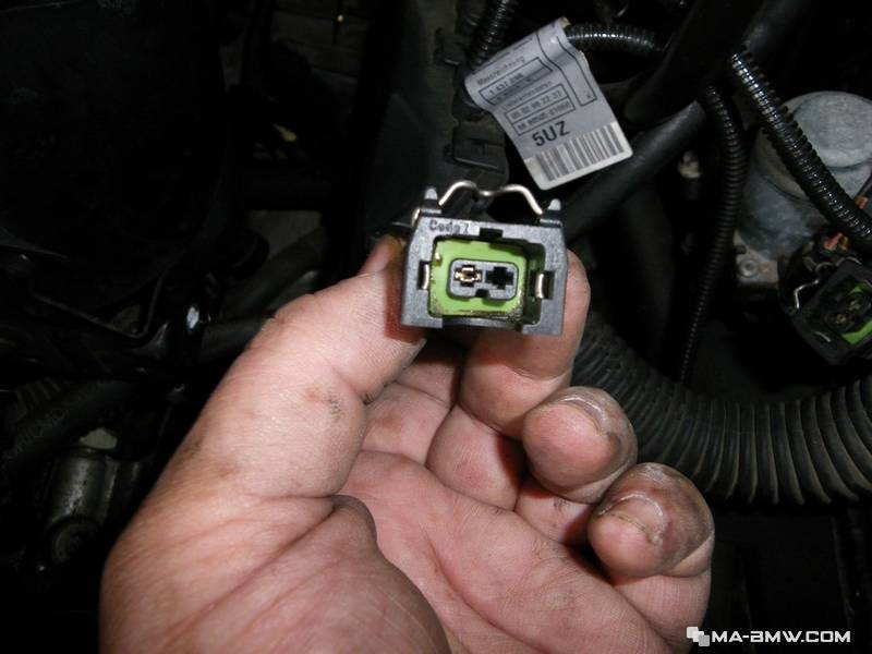

On débranche le connecteur de la soupape de réglage de ralenti. On retire les deux vis torx qui maintiennent la patte de fixation noire de la soupape de ralenti et on déboite la soupape (elle est rentrée dans un manchon caoutchouc) en tirant vers la droite. Sorry, il me manque des photos là aussi.
On débranche un autre connecteur, dont je ne connais pas le rôle

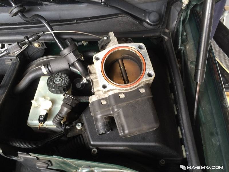

On peut apercevoir le boitier papillon, avec le câble d'accélérateur.
Le boitier papillon est maintenu par 4 boulons. Pas super facile à retirer non plus, surtout ceux du dessous
Messages : 8980
Voiture : iX3 50 M Sport Pro
Re: Problème Soupape Régulatrice de Pression/Déshuileur M52

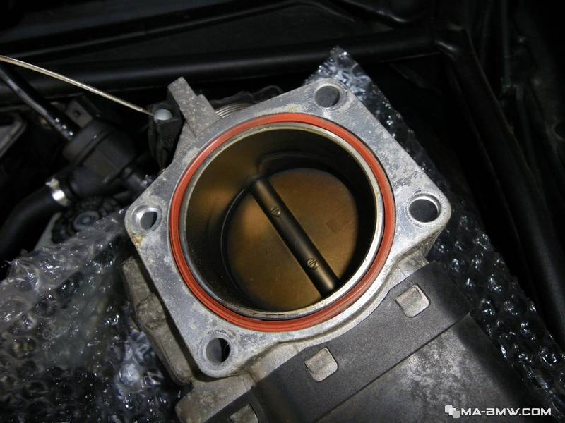

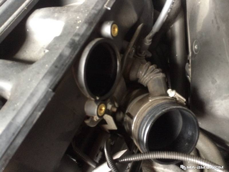

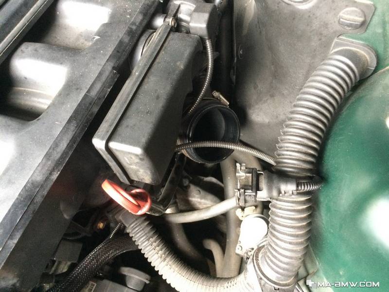

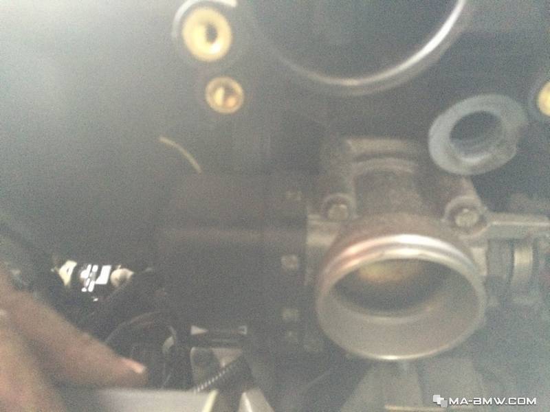

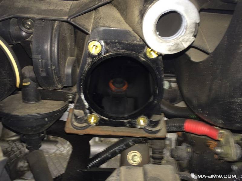

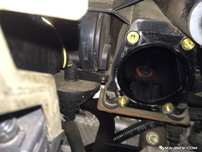

Voici le boitier papillon sorti. Il a fallut débrancher son connecteur électrique, il ne faut surtout pas tirer dessus, mais dévisser le connecteur d'un demi tour jusqu'à ce qu'il se débranche tout seul
Une fois le boitier papillon démonté, on aperçoit son abouchement, ainsi que le manchon qui permet l'étanchéité du raccord de la soupape de réglage de ralenti

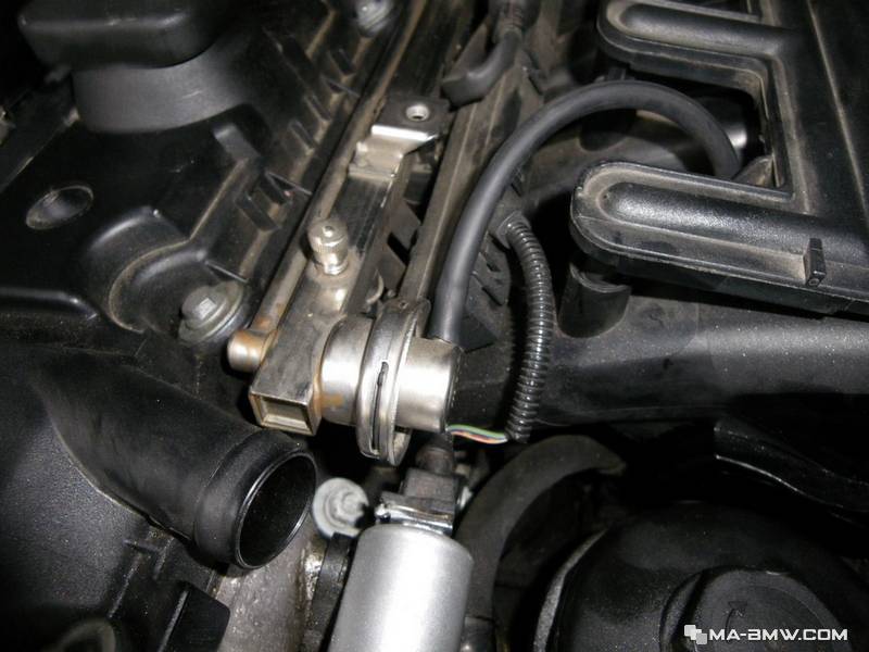

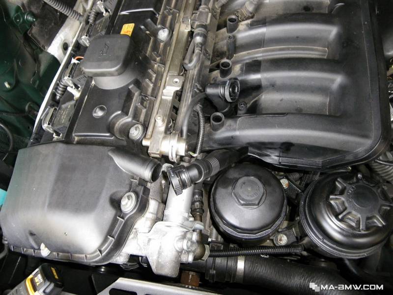

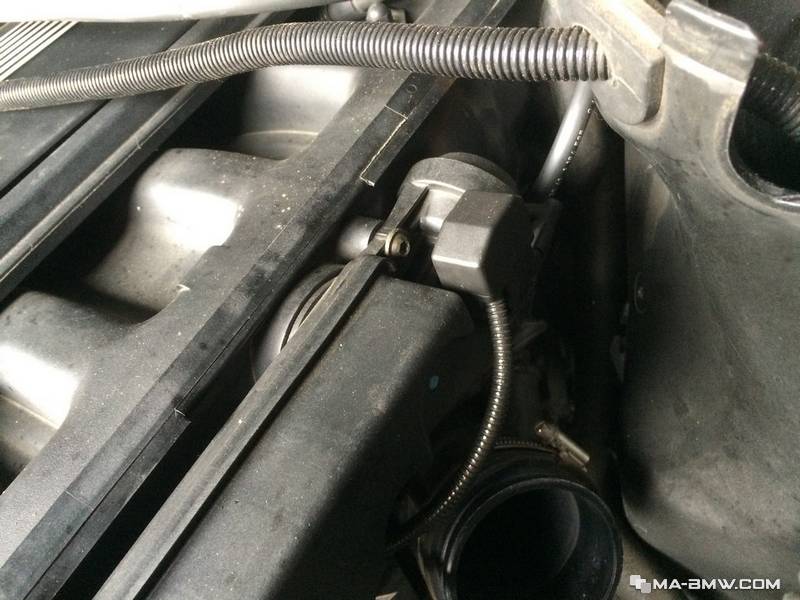

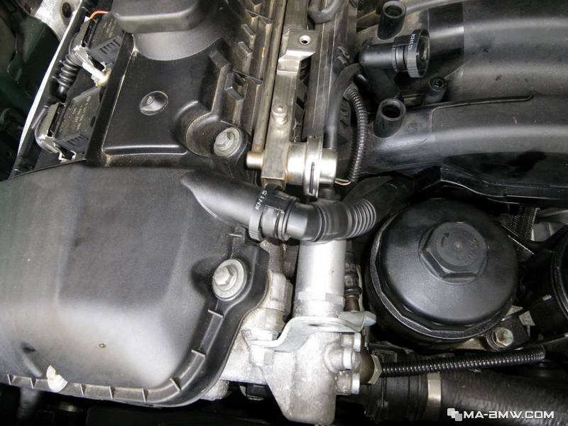

On peut enfin apercevoir notre fameuse soupape régulatrice de pression (à gauche, avec le petit tuyau de dépression noir et jaune) :cheers: :cheers:

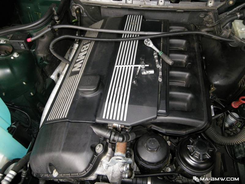

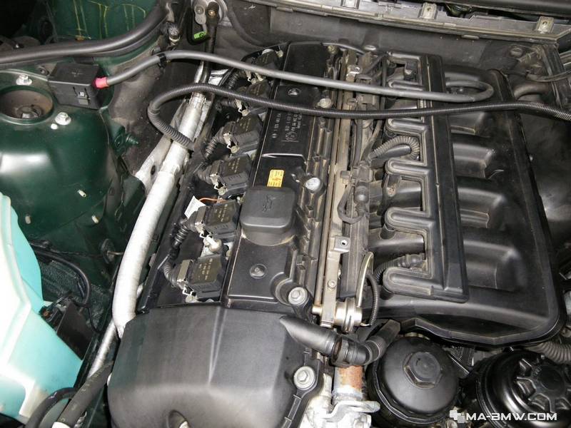

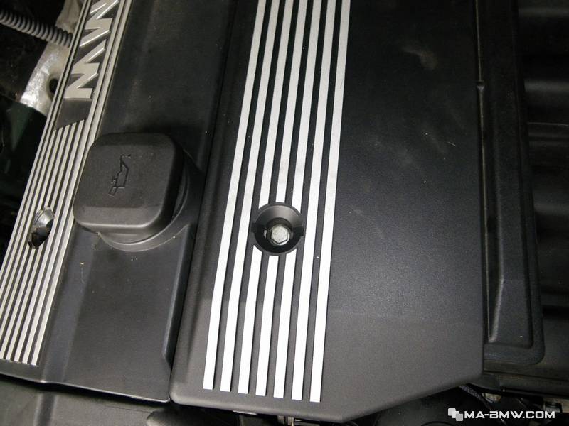

On va maintenant s'occuper de retirer les caches supérieurs du moteur, afin de pouvoir sortir les deux grosses durits supérieures. Tout en bas de l'image, juste à gauche du couvercle de filtre à huile, j'ai déjà défait la durit nommée "tube de reniflard" qui était connectée au carter de vanos.
Avec le petit tournevis plat, on sort les 4 caches boulons
Pour le premier, on retire les deux boulons de 10
Pour le second, ce sont des écrous de 10

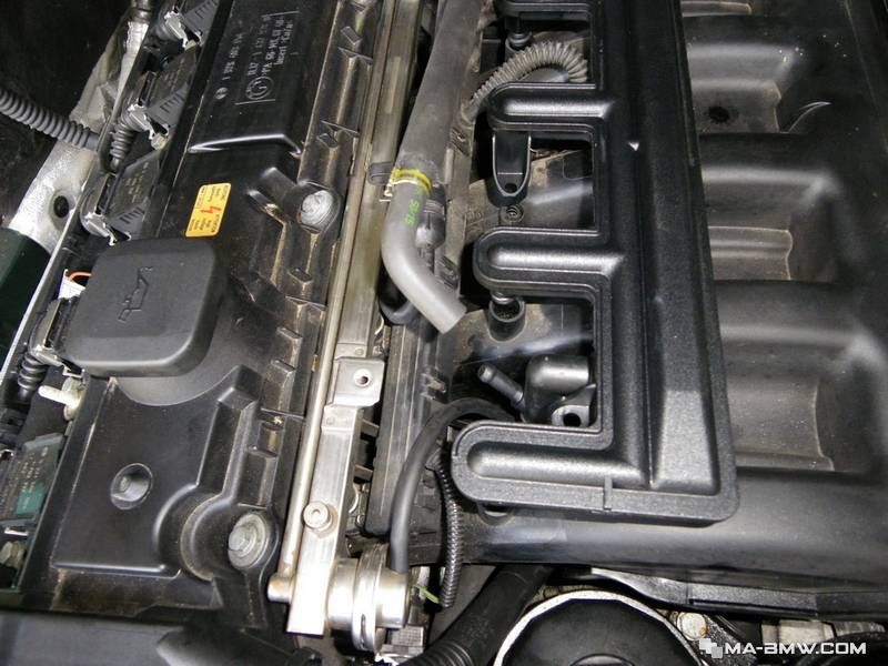

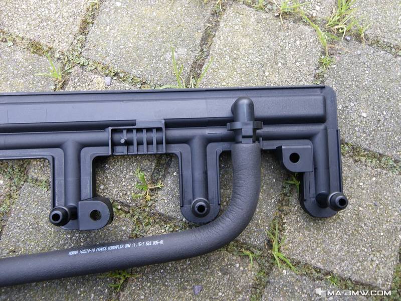

On retire la "pièce de distribution", qui a un aspect de "râteau", 4 vis torx doivent être retirées, et on tire ensuite doucement vers le haut, chaque branche est emmanchée dans le collecteur, avec un joint. Celui face au premier cylindre est passé dans un collier de maintien de faisceaux.

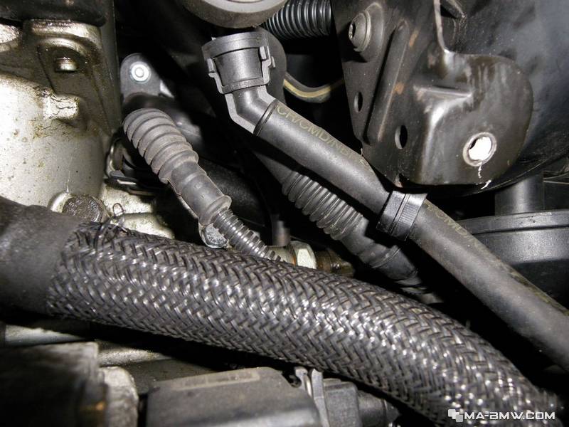

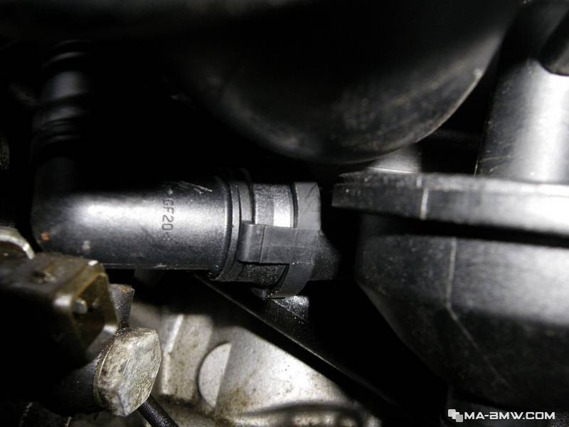

Juste au dessus de la douille, on aperçoit la seconde durit, nommée "câble de liaison"
Une fois la pièce distributrice sortie, on retire la connexion de la durit. On peut voir que cette connexion se fait sur l'embout à droite de la pièce sur la photo.

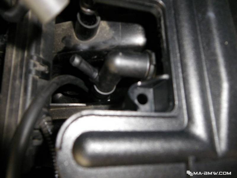

Petit souci, à partir de novembre 2000, BMW a modifié son montage et ajouté une durit supplémentaire "tuyau flexible de ventilation" (l'appelation sur RealOEM est erronée à mon avis, donc ne pas être surpris en comparant la planche des durits). Le système entraîne l'apparition d'une seconde prise de dépression sur le rateau. J'ai donc été obligé de changer la pièce distributrice aussi :roll: Je montrerai tout ça un peu plus tard.

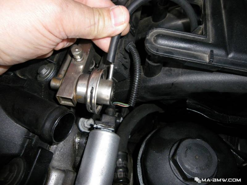

Ici est connecté le tuyau de dépression noir et jaune qui va se raccorder sur la soupape régulatrice de pression. Sur certains modèles, et sur M54, ce tuyau a disparu. D'ailleurs tous les kits vendus sur ebay sont sans ce tuyau (on le trouve à part)
Sous la soupape régulatrice de pression, on trouve le "tuyau de retour", qui va s'emmancher plus bas, en force, sur le puit de jauge à huile.

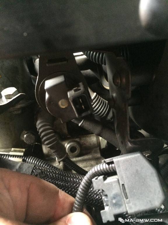

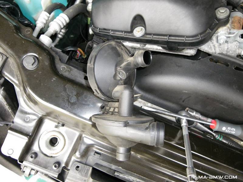

Il faut débrancher ce connecteur, qui passe juste devant la soupape régulatrice de pression et qui l'empêche de sortir.
On accède ainsi aux deux vis torx de maintien (cf image un peu au dessus) de la soupape régulatrice de pression, l'accès se fait à taton, en aveugle !
Une fois les vis retirées, il faut faire jouer le boitier soupape dans tous les sens pour parvenir à le sortir :bounce: :bounce: vraiment pas facile. L'idéal est de couper les durits si on arrive pas à les défaire de la soupape (impossible d'y accéder pour les déboîter avec mes grosses mains)
Arghhhh, enfin cette p#$&§n de soupape est sortie :cheers: :cheers: :cheers: :cheers:

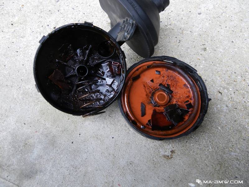

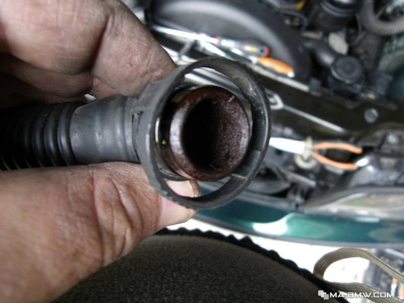

Les durits font la gueule
On voit l'intérieur de la durit, avec l'huile bien cuite qui forme une croûte
Une fois la soupape ouverte, on peut apercevoir la membrane (déchirée), et les morceaux sont comme de l'huile "vitrifiée". Elle ne pouvait plus fonctionner correctement

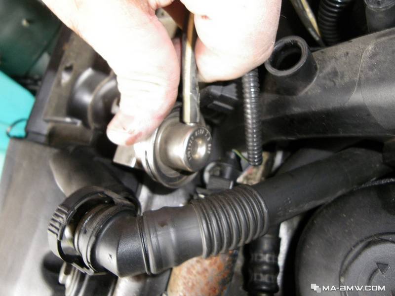

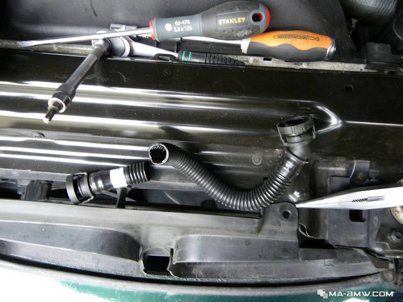

Il reste à sortir la durit de retour au carter d'huile. Afin de la retirer du puit de jauge, il est judicieux de la couper dans le sens longitudinal, pour pouvoir la décoller du téton en métal.

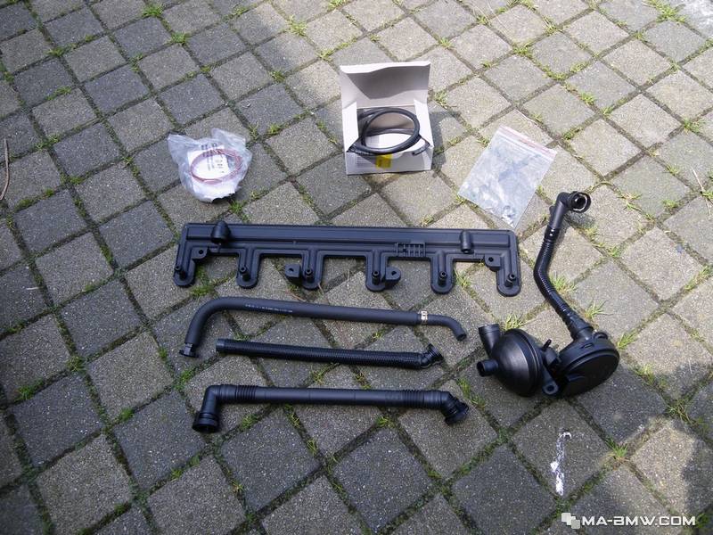

Tout d'abord, voici les pièces d'origine BMW, commandées auprès de notre partenaire DM-Tech.

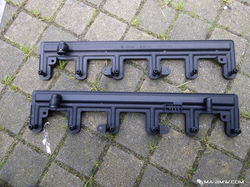

Voici la nouvelle pièce distributrice (en bas) et l'ancienne (en haut)
On peut remarquer que la nouvelle possède deux connecteurs en dessous, montage d'après 11/2000 sur le M52TUB28. Cela rajoute une autre durite qui vient se brancher avec un collier sur le "bec" de la grosse durite reliée à la soupape régulatrice.
Les 6 joints toriques sur la pièce distributrice, sont bien entendu, neufs.

On raccorde le petit tuyau à dépression sur la soupape régulatrice, puis en dessous la durit qui vient se raccorder au puit de jauge à huile. Là c'est du gâteau, ça se fait tout seul.

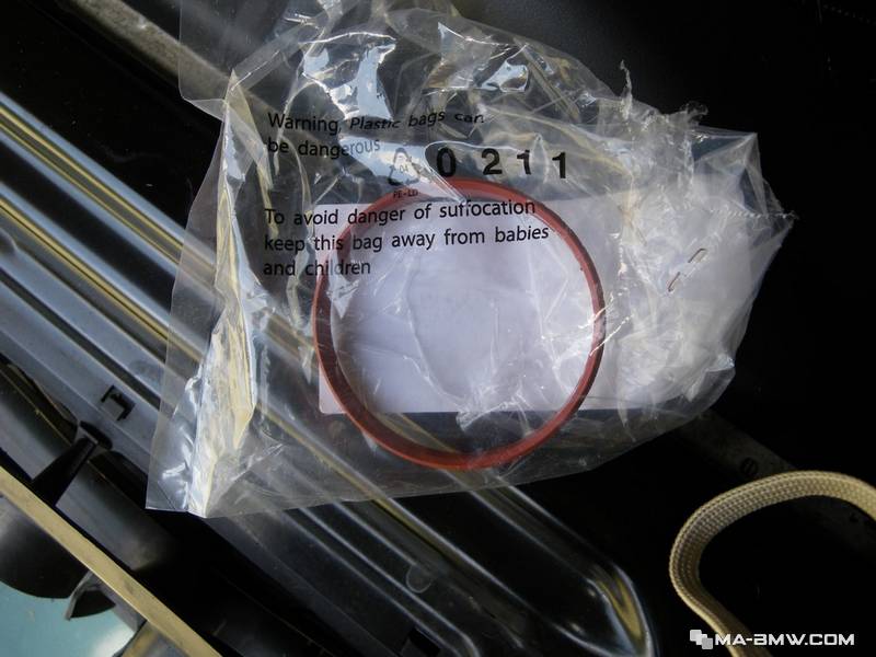

Point important, penser à changer les joints, notamment celui du boitier papillon
J'en ai profité pour nettoyer le boitier papillon et le tiroir d'air (qui était sacrément encrassé) à l'essence, puis tout essuyer parfaitement.
Attention aussi à bien repositionner le câble d'accélérateur sur le potentiomètre papillon et dans la coulisse plastique.

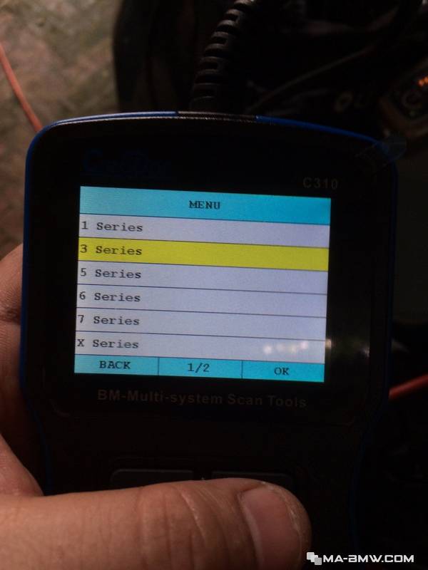

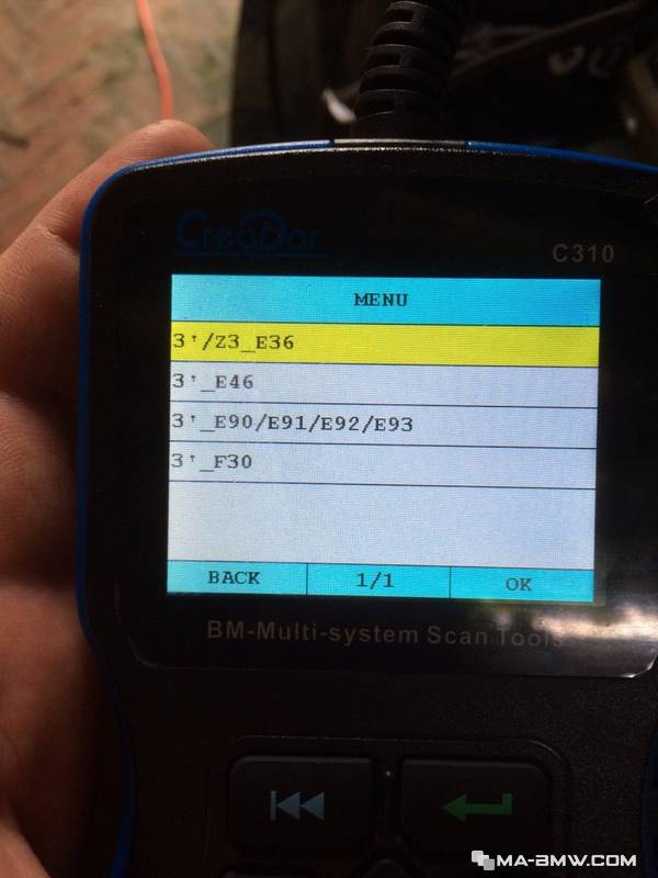

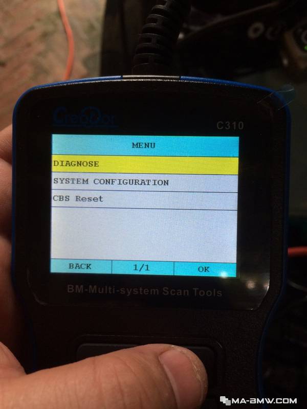

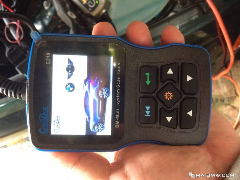

J'ai alors branché mon petit appareil miracle (acheté sur internet pour quelques euros, sans oublier l'adaptateur pour pouvoir se brancher à la grosse prise ronde sous le capot),
Il m'a sorti une vingtaine d'erreurs moteur - que je n'ai pas eu la présence d'esprit de photographier :pale: :pale: (problème d'allumage cylindre 2, potentiomètre accélérateur en erreur, débitmètre d'air en erreur... etc....). J'ai donc fait un reset de tous les paramètres moteurs, et ... ouf, depuis tout fonctionne parfaitement et aucune erreur n'est réapparue :cheers: :cheers: Heureusement que j'ai fait ce petit investissement, qui m'a aussi permis de supprimer les alertes d'entretien au tableau de bord (prochain entretien affiché, 25.000 km, pour ma titine ce sera dans quelques mois pour une nouvelle vidange complète).

Dans tous les cas, une "mini-valise" comme la C310 que j'ai commandée (reçue en 48 heures, coût environ 70 €) me semble absolument indispensable pour faire un bon reset moteur.

Bonjour Cityzen,
Merci pour ton tutoriel.
Peux-tu me dire où va se connecter l'autre extrémité du tuyau de dépression noir et jaune :
Aurais-tu une photo [image ou schéma] de la pièce où va se brancher la durite ?
Je te remercie d'avance.

Le tuyau noir/jaune va se connecter sur la vanne CCV. Mais comme ce montage varie selon les années, je ne sais pas si toutes celles qui sont vendues en sont équipées.
C'est le raccord du tuyau 6 sur ce schéma OEM.
