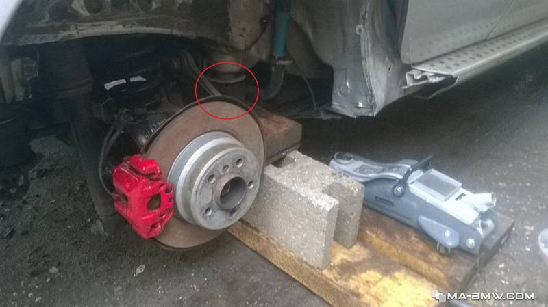

1/ On commence par lever l'arrière de la voiture par l'endroit prévu pour le cric sous la portière arrière.
On enlève la roue, puis on cale la voiture directement sur l'essieu arrière afin de pouvoir enlever le cric et que la voiture soit stable (dédicace de mauvais goût à riri7707).

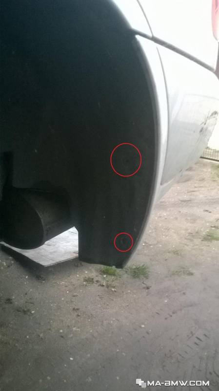

2/ Démontage du pare choc arrière
Commencer par enlever les 2 vis dans le passage de roue (vis de 8 ou 10), de chaque côté.
Puis enlever les deux gros boulons situés à la verticale dans les passages de pot d'échappement du pare choc (torx 55).
Le pare choc est maintenant libre, avant de tirer dessus comme un boeuf, très important de débrancher la fiche d'alimentation des capteurs PDC, située dans le rangement du coffre coté droit.

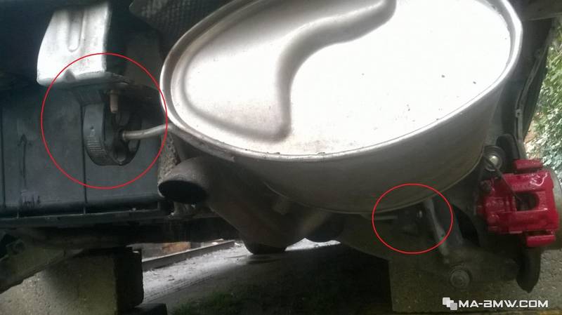

3/ Démontage des silencieux
Commencer par crapahuter sous la voiture au niveau de la portière arrière passager, et desserrer les fixations de ligne d’échappement (pour ma part ce sont deux raccords droits, mais pour certains ce sont des sortes de colliers battus). Écrous de 17.
Chaque silencieux est tenu par 2 silent bloc, eux mêmes fixés par deux écrous de 13.
Vous pouvez maintenant tirer les silencieux

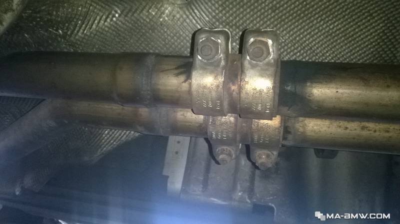

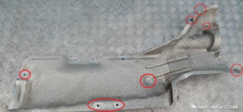

4/ Démontage de la tôle pare chaleur arrière
Maintenant, on re crapahute sous la voiture au niveau de la portière arrière passager et on s'attaque au démontage de la tôle pare chaleur arrière des échappements. Elle est tenue par un silent bloc d'échappement (deux écrous de 13), et par 6 vis de 10.
Si vous ne démontez pas l'échappement intermédiaire comme moi, il faudra tirer sur le silent bloc qui pousse la tôle, pour la faire glisser vers l'arrière.

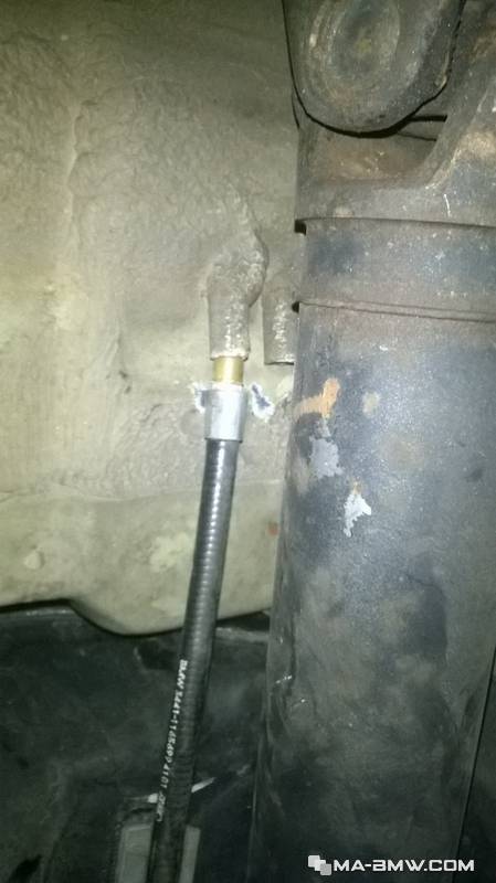

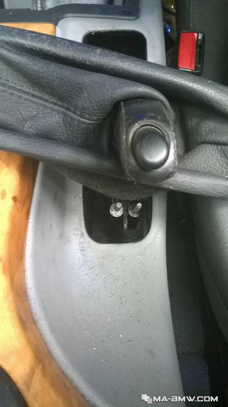

Commencer par démonter les câbles de frein à main au niveau du levier de frein : on déclipse le soufflet de frein à main (clipsé en haut).
Puis on desserre les écrous sur les bouts de câbles : contre écrou de 9 et écrou de 13. Attention à ne pas les faire tomber, parce que là...

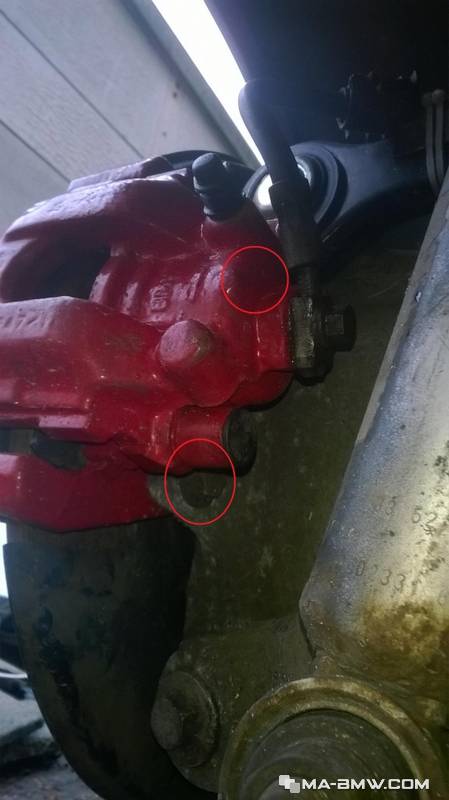

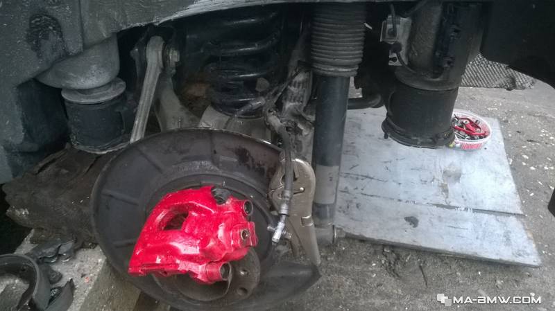

Puis pour accèder à l'autre bout des câbles, vous allez devoir démonter l'étrier de frein. Tenu par deux boulons de 16

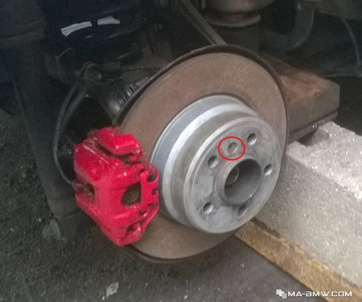

Puis on enlève le disque, une vis BTR

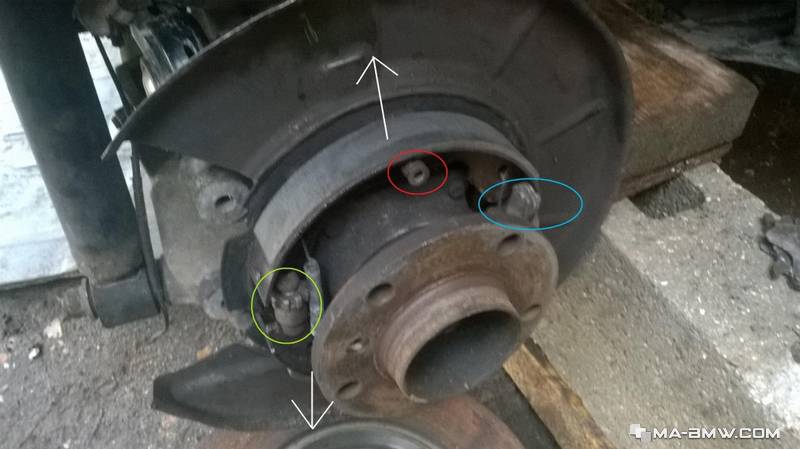

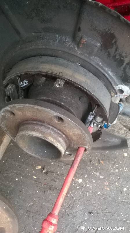

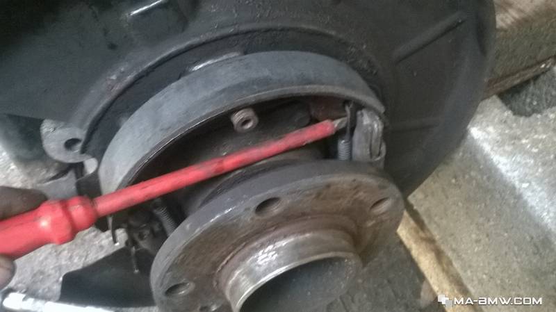

Et l'on accède enfin aux mâchoires. Pour le démontage, je me suis appuyé sur un bon tuto trouvé sur le net
(http://www.darkgyver.fr/reparation-BMW/ ... -main.html)
On commence par retirer le ressort côté "croche câble" (en bleu), a l'aide d'un tournevis bien costaud que l'on pose en levier sur le moyeu.
Puis l'on retire les deux vis qui maintienne les mâchoires en place, une vis BTR en haut, une en bas (en rouge). Ensuite on peut enlever les mâchoires en l'écartant vers le haut et le bas. Une fois enlevée on peut aisément démonter la vis de réglage (en vert) et le second ressort.
Attention à votre démontage, il faudra remonter de la même manière.

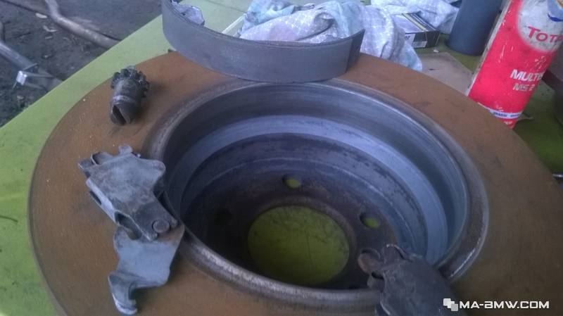

Normalement, le croche câble est resté en place, vous pouvez l'enlever, et enfin accèder à l'autre bout du câble de frein à main.
Pour sortir le câble son logement, il faut aller juste derrière le moyeu, et tirer dessus.

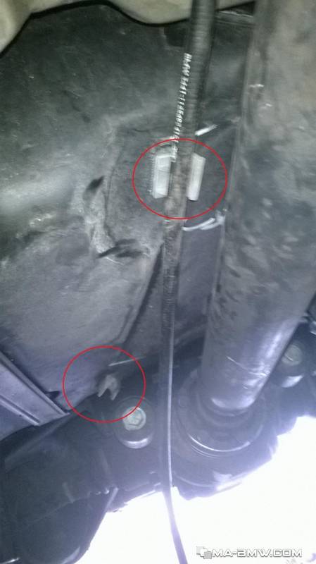

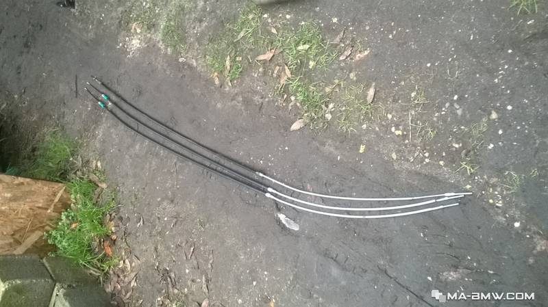

Et enfin, on re crapahute sous la voiture, pour aller terminer de décrocher le câble : à l'endroit ou il rentre dans la caisse (sous la tole pare chaleur enlevée précédemment, à côté de l'arbre de transmission).
Puis on le décroche de ses derniers supports, deux supports blanc crochés à la caisse, et un support métallique croché a l'essieu arrière, par câble.

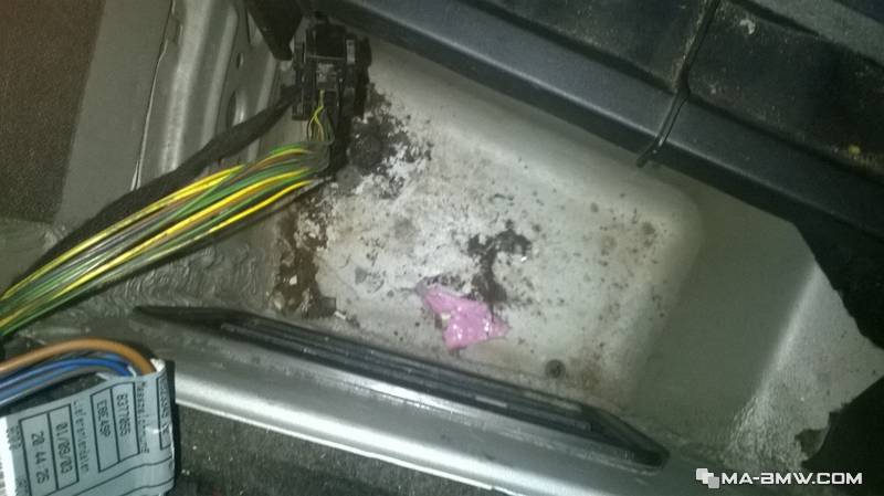

Dans mon cas, il semble bien que les câbles soient à l'origine de mon soucis, on voit clairement que l'ancien est plus long que les neufs.

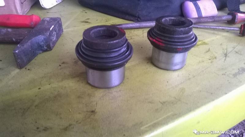

Perso j'en ai profité pour changer les pistons d'étriers arrières. Avant de démonter le flexible de frein de l'étrier, pensez à le pincer pour éviter que le liquide de frein se vide.. Et devoir faire une ze grosse purge. Ainsi une petite purge sera rapidement effectuée.

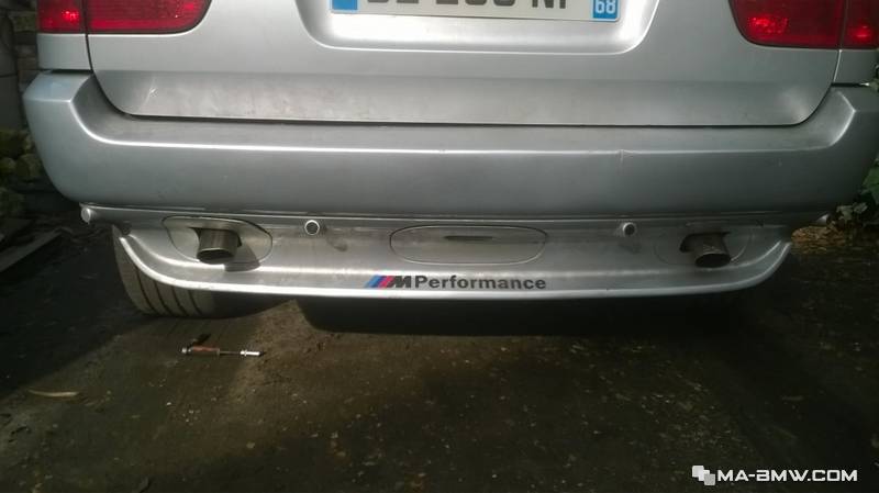

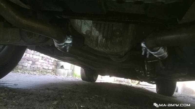

Une fois tout ça remonté, j'en ai profité pour changer mes silencieux. Vu que les nouveaux étaient plus court que les miens, j'ai du couper la ligne et raccorder le nouveaux silencieux au restant de mon ancienne ligne. J'ai mis deux raccords au niveau du pont arrière pour qu'ils restent accessible.

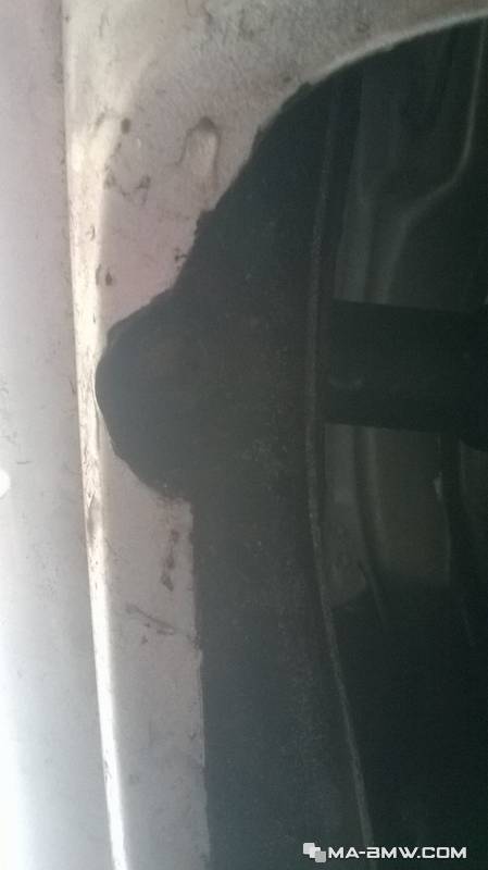

On découpe les "caches" du pare choc arrière (découpe hasardeuse, mais je rectifierais pour mettre de beaux embouts beaucoup plus classe).

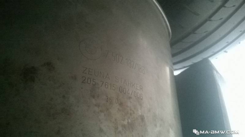

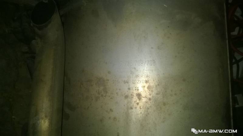

@ macadam power : J'ai été cherché des silencieux dans une "casse" spécialisée dans les voitures allemandes 120€ la paire, d'après mes recherches ce sont des silencieux de e53, 3.0i (essence donc), après montage et un petit ramonage, aucune différence rapport a ceux d'origine. Si ce n'est que j'ai l'impression que ça s'échappe carrément mieux. Et ce sont bien des silencieux d'origine BMW
Mes anciens silencieux (diesel) :
Les nouveaux (essence donc) :

une petite question comment tas fait pour mettre des embots dans ton échappement (soudure des tuyaux?)
merci beaucoup Anthony pour ce tuto( bien expliqué)
pour un novice comme moi j ai envie d'essayer
car j ai le mëme problème...
encore merci et bravo
