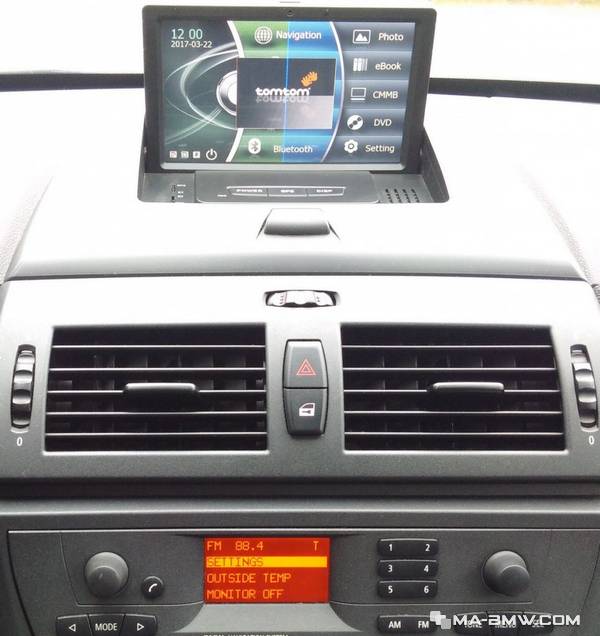

Pour bien comprendre, je vais revenir sur un point : quand j'ai acheté ce véhicule d'occasion il y a un peu plus de deux ans, je n'ai pas remarque que le système de navigation embarqué (photo ci dessous) n'était pas d'origine BMW.
C'est lors de la première révision que j'ai effectué chez un concessionnaire que j'en ai été informé ; un système merdique, monté à la "ouane-again" car :
- l'écran gps chinois-made affiche bien la carte mais
- il plantait à chaque programmation de trajet (système basé sur un windows embarqué)
- aucun son ne sortait de l'appareil ni des enceintes de la voiture, le lecteur DVD rajouté dans la boite à gants ne fournissait aussi que des images
- la radio d'origine fonctionne mais pas la recherche automatique des stations
- le bidouillage du multiplexage a vraisemblablement fait perdre des reglages (voir photos ci-dessous)

Ta photo montre le réglage du volume en fonction de la vitesse.
Tu as activé le bip de sur vitesse. Cherche et désactive le via l'autoradio d'origine (qui est aussi un GPS avec affichage sur le petit écran).

Peut etre pas de rapport avec le Bip, mais il me semble reconnaitre l'affichage du GPS Business qui aurait ete modifie en "Pro"
on perd en effet des possibilites de reglages car les menus ne sont plus dispos sur le GPS monochrome, quand on change le mode GPS en "Profesionnel" (avec ecran couleur deporte a la place de ton GPS dynavin)
Je n'ai aucune idee si il est possible que ce parametre puisse changer tout seul (lors d'un reset ou un bug)... je sais seulement que j'ai eu besoin du Navcoder pour changer le mode GPS de mon X3 lors de mon retrofit.
juste une idee: le bip venant peut etre de ton GPS "tomtom"/ dynavin et de l'integration avec l'odb?

le bip d'alarme ne vient pas du gps chinois ; c'est exactement la même sonnerie que celle qui retentit lorsque la température passe en dessous de 3 °C.
Remarque : hier en changeant l'unité de température (Celcius ==> Fareinheit), l'affichage des kilomètres est passé en miles ! Ensuite j'ai "réussi" à le remettre en km, juste en remettant les °C. Pas réussi à reproduire le phénomène une seconde fois...
Donc il semblerait qu'il y ait un bug au niveau de la molette de droite, celle qui permet de passer dans le setting.
Ce week end,je vais commencer par débrancher la batterie, la recharger, la rebrancher voir si cela change quelque chose.

Alors du nouveau : il y a bien une fonction alarme survitesse, accessible par l'autoradio... que j'ai trouvé dans le second petit manuel du X3....
Voici la photo :
Le souci c'est que comme je vous l'ai montré, je n'ai pas accès à ces réglages, le branchement du gps chinois a shunté à la fois la langue mais aussi ces options.
Je vais donc essayer de trouver un magasin spécialisé qui voudrait bien m'enlever cette m**** et remettre le câblage d'origine.
J'ai donc débranché la batterie, attendu quelques secondes puis rebranché, et miracle, l'alarme de survitesse ne sonne enfin plus.
Je remercie les membres qui ont pris le temps de répondre
Voici la photo :
