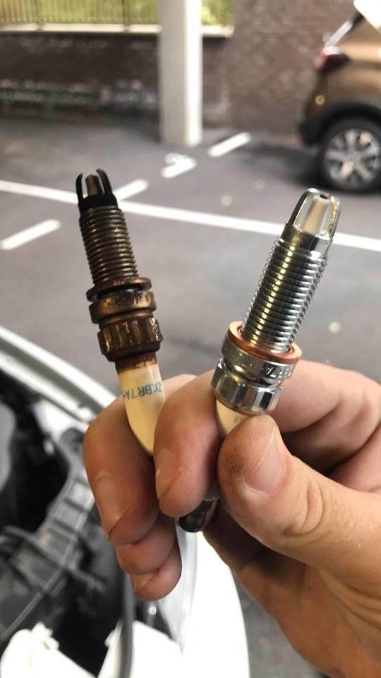

2nd fois, la clé de pan de 12 en 14mm ne fonctionnait pas, puisque sur les moteurs N43, la bougies se trouve à un angle de 5°, j'ai dû acheter la douille adapté.
Ce soir, j'avais tout, je me suis dis " Vas y "
j'ai démonté à nouveau, et enfin, j'ai pu retirer les bougies.
et j'ai changé les 4.
j'ai ensuite démarré, et là, elle a démarré niquel, mais n'était pas totalement froide, je verrais ce soir après 3h de repos
Voir si ça broute et si j'ai encore cette odeur d'essence au premier démarrage :/
Vu leurs états, je devais quoi qu'il arrive les changer :)
nous verrons ce soir :p
merci à tous
