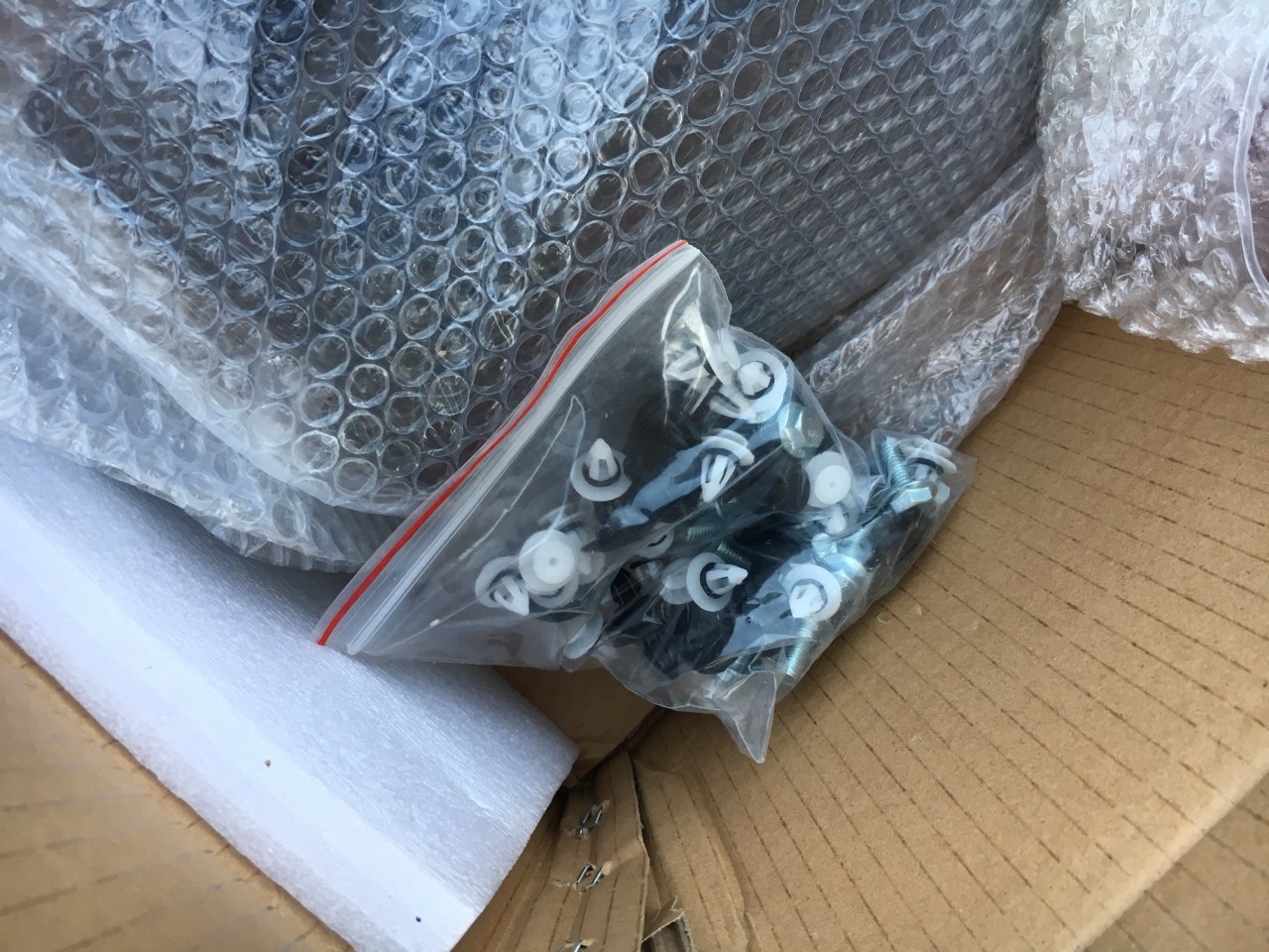

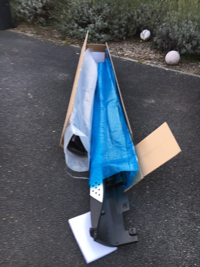

Je ne les ai pas encore montés mais ça semble honnête, en tous cas au même niveau que les autres aftermarkets :

En effet ça a l'air propre. Sur le mien ou ils sont d'origine, le cache latéral qui viens se clipser dessous s'enlève sans que la stabilité du marché pied ne change et ainsi tu peux accéder aux fixation du marché pied approprement dit. Fixation alu assez épaisse.
Fait nous des photos de l'installation. Et suivant la couleur de ton X repeint les plastiques avant de les monter. Pour l'esthétique. Amuse toi bien :Top:
